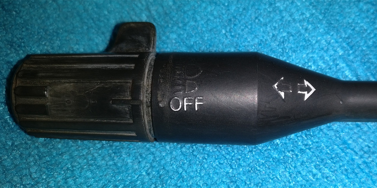

Ima li neko iskustva na koji način i kojom vrstom boje obnoviti oznake i natpise na prekidačima?
U mom slučaju to je ispupčeno, ali malo, jako malo.

Mislim da bi tribalo bit više ispupčeno za tehniku sa spužvama. Ako imaš te boje, možda nešto poput rapidografa i mirna ruka? Ili 3D print nekog tanjeg omotača kojeg bi spojio sa stražnje (oku nevidljive) strane?

Flomaster za gume.

Kad san radija ispupčene natpise za slova na maketama ja bi na debelu mekanu gumicu za brisanje nalipija smeđu boston traku za pakete. Po papiru bi razmaza boju tanko i u to umočija gumicu ka pečat. Onda bi pečatira na ispupčeno slovo. Najbitnija stvar je da je boja u jako tankon sloju da ne počme curit. I onda bar 2 puta treba ponovit pečatiranje.
Ako pretjerate sa debljinon boje ovako se malo razlije oko slova. Za sitnije stvari ok je i samo gumica na vrhu olovke. obavezno je obrisat nakon svakog pečatiranja.  :klinac:

Flomaster za gume.
To i meni palo na pamet, tako san već radija ispupčena slova na plastičnom poklopcu ulja za kočnice.
Ali ovde me muči što su oznake stvarno sitne (oko 2-3mm) i što je ispupčenje jedva vidljivo, a i materijal je mekan (gumiran) tako da se uvija kad ga stisneš prstima.
Svejedno, morati ću probati, pa što bude.

Dio koji ne farbaš namažeš špekom. Ručicu držiš sa dijelom koji se farba prema dolje da se boja ne razljeva, ne pritiskaš nego lagano dotičeš.  :yes:
Da se nadovežem...
Štapićem za uši tapkaš po tim izbočinama.
Pitura najobičnija, oni važići po dec, ima ih u Pevecu.

Da, to može, ali još bolja je boja za makete, male kantice, stanu na dlan. Jer su baš napravljene da idu na plastiku bez prajmera i reagiraju sa plastikom.
Flomiće san već naručija, al nebitno.
Zanima me ima li tih maketarskih boja, a da su flouroscentne?

Jutro, baš ovako kako je ivmatic napisao. Boja za makete i gumica - ne možeš omašit.  :hi:

Ima i florescenthih, ali su malo teže za pronač. Pogledaj po netu proizvođač Revell ili Humbrol. Humbrol mi izgleda ka izdržljivija, tvrđa boja.  :klinac:
Hm,  da ne mogu omašiti?  :nea:
Ža mi je što nisan malo bolje upućen u svijet maketarstva, ali eto ipak san sazna još nešto, nešto što će mi pomoći da ne omašin.
Točnije, naiša san na "Revell Color Stop" - tekuća gumielastična masa koja se nanosi pomoću kista i služi za maskiranje (zaštitu) područja koje ne želiš obojati. Kad završiš sa bojanjem jednostavno pincetu u ruke i to ukloniš.
