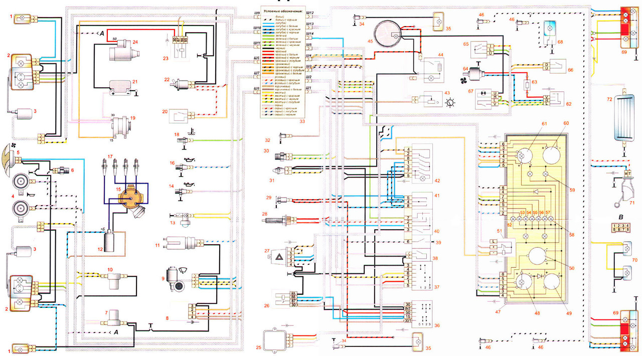

Hm ... Da u pravu si. Al na donjoj fotki el instalecija u bojama, nema žute žice s alternatora (mada se alternator ne vidi i možda je žuta žica sakrivena u onom bijelom iscrtkanom kabelu) ... Moguće da su sheme za različita godišta. Naručio sam service manual, nadam se da ima shema za 2107 s detaljnija pojašnjenja.

Na engleskom, malo detaljnije...
Electrical diagram vaz 2107 download
The following users thanked this post: sportiva.t35.com

Super! Hvala! Reklo bi se da je ipak relej. Nisam na pantagani vidio žutu žicu na alternatoru. Vidim da su s godinama modernizirali elektriku motora. Baš me zaima dal je pantaganin razvodnik s platinama ili elektronski (hall-efekt?).

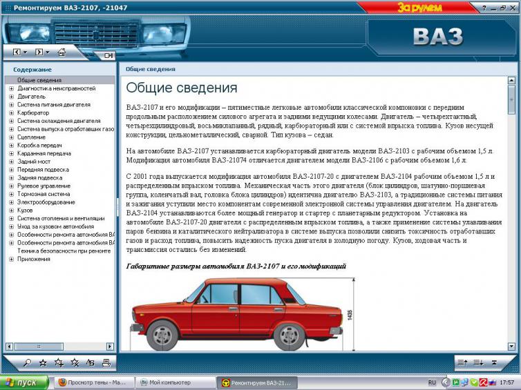

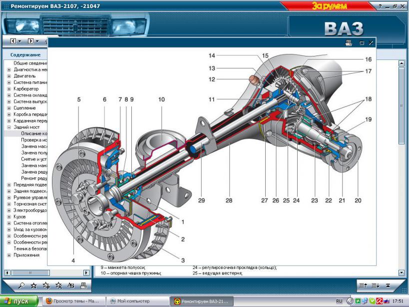

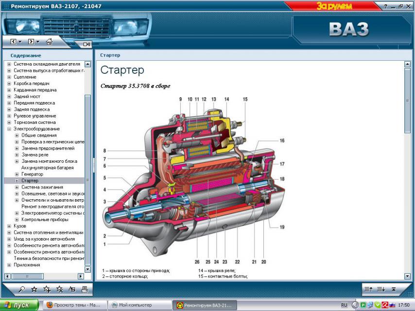

Evo ti EL-shema u malo boljoj (čitljivijoj) rezoluciji
A ako te zanima možeš napraviti download multimedijskog servisnog manuala (na ruskom) veličine 200Mb
klik na link :  VAZ Lada 2107 i 21047 Multimedia manual - 199,22 Mb
ovako otprilike izgleda na kompu
 :hi:
