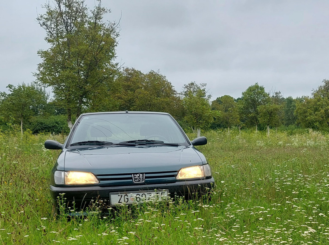

« Odgovori #39 : 05 Ožujka, 2024, 09:24:53 »
trčim cvetnim livadama
