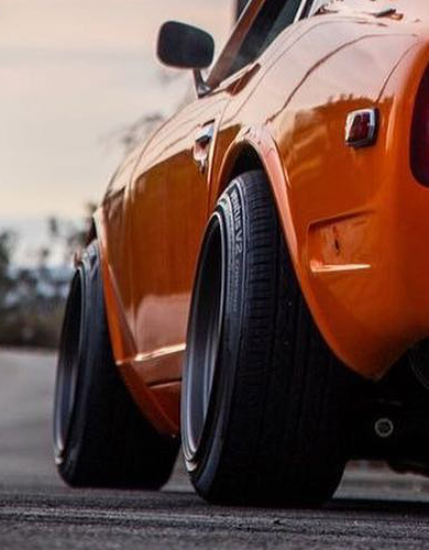

Pa lipo isičeš kotač na tri fete, jedna trećina van karoserije, dvi trećine unutar karoserije (blatobrana).
U pravilniku tako piše.
Primjera radi kako to lipo strči..... orginal karoserija sa rubovima blatobrana + distance + orginal dimenzija gume (strečana  ;D )
Online OVERDOSEDSPEEDJUNKIE
Odg: Škoda Favorit 1.3 LX
« Odgovori #14 : 23 Kolovoza, 2023, 19:06:27 »
Ovdje gazni sloj zapravo nije vani, samo felga. Veselje je voziti se po makadamu iza takvog auta  ;D
