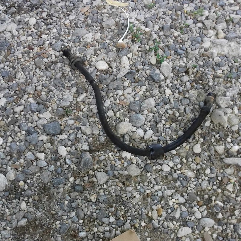

Nasao sam di klima curi (ulje) i iznimno sam se obradovao da to nije gumica kucista kompresora, nego semering. Ah nista opet idi do klimasa da mi vakumira sve. Rastepst kompresor (mozda i ne, neznam dal ce semering htjet van izvlacenjem da ga nemoram izbijat), slozit sve nanovo i stavit novog ulja (Inace samo mala digresija, klima radi i fakat ledi, ali curka ulje pomalo i frka mi je da ne scuri toliko da dubre zacvika jer su kompresori od nenabavijuma).

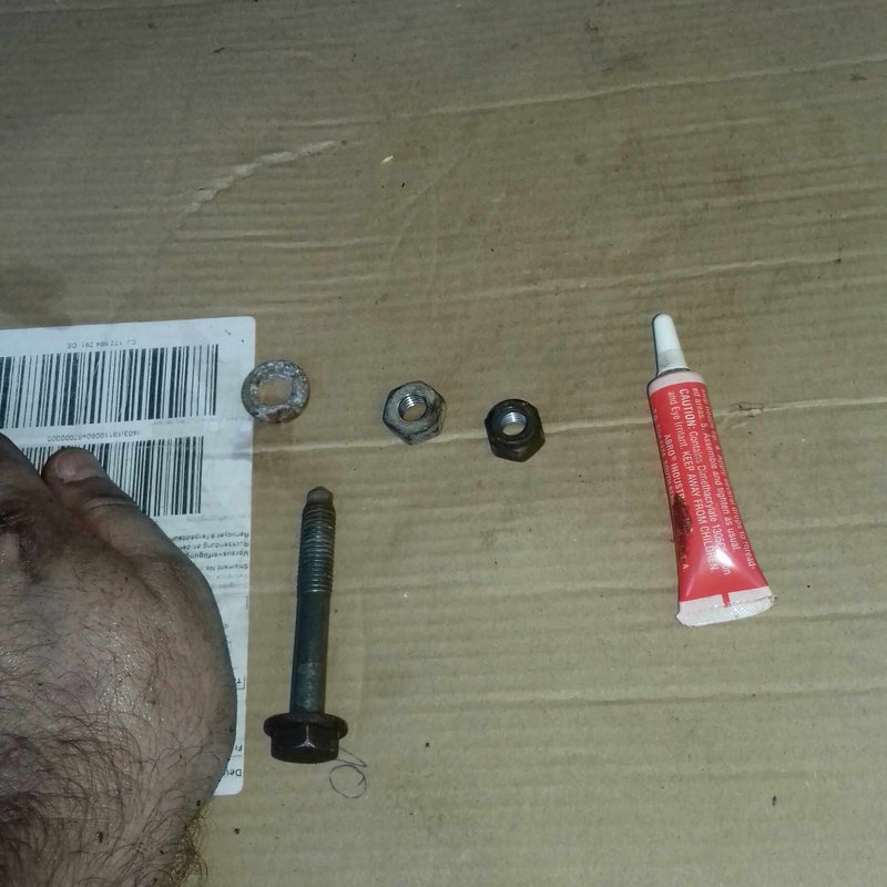

Dosta dugo mi i volan "krcka" i obicno se samo saraf od glave raspusti. Medutim danas sam ga isao skinuti i skuzio da je navoj pojeden i da je saraf-spigan.
Stavio sam drugi malo duzi, Loctiteirao ga i stavio duple matice.

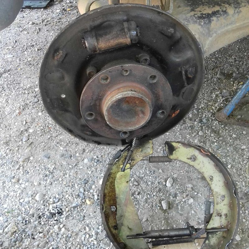

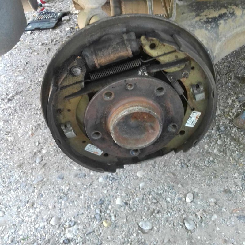

Napravio i obadva zadnja cilindrica (nisam slikao bilo je prevruce i zurio sam doma), i tu moram forumasima napomenut da se neke stvari uvjek mjenjaju u paru.
Naime jedan cilindric je stvarno slinio, a drugi je bio OK...........dok nisam pritisnuo gumicu prstom i ulje je pocelo curiti. Tak da kad mjenjate cilindrice najbolje u paru.

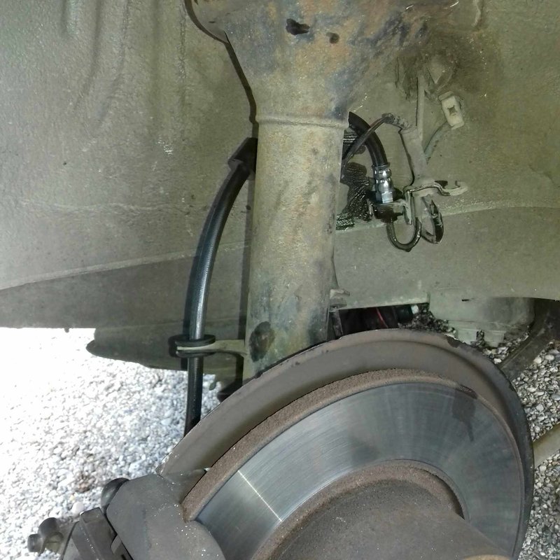

Sve sam oprao, ocistio, podmazao i zamjenio. Nastelali rucnu ja i frend. Promjenio ulje u kocnicama, odzracili i auto sad koci cim pipnes papucicu.
Imam jos sutra samo prednje lajtunge i onda sam miran.

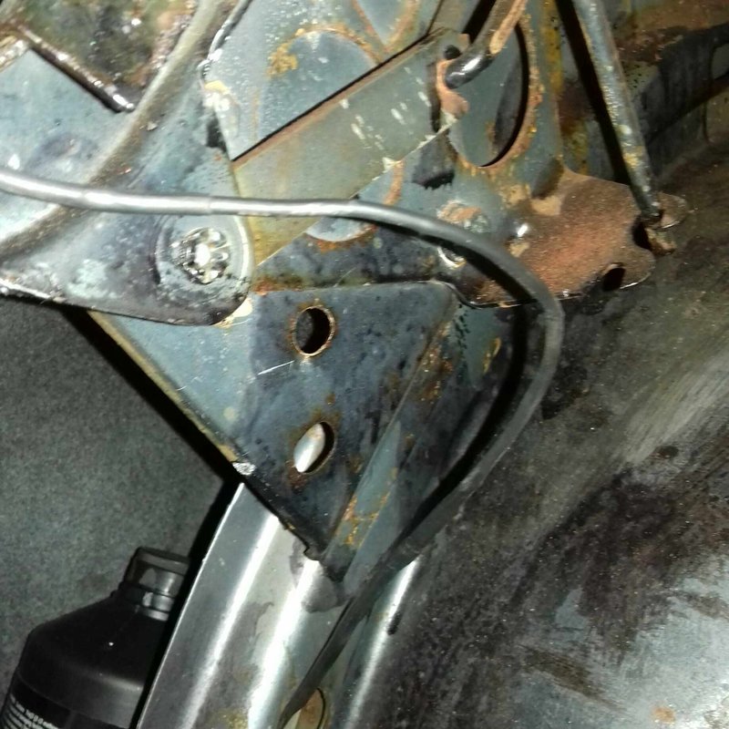

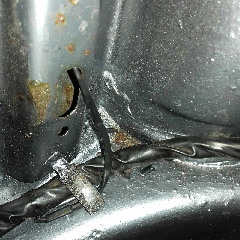

E da nesto je pokidalo zice senzora za plocice i zato svjetli. To cu vidjet sutra sta se desilo.

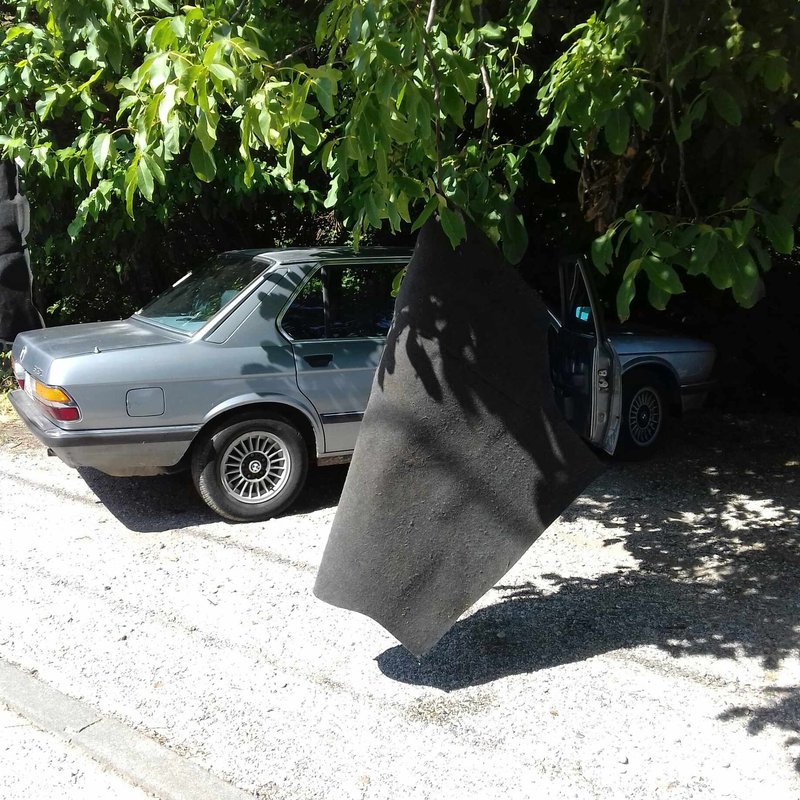

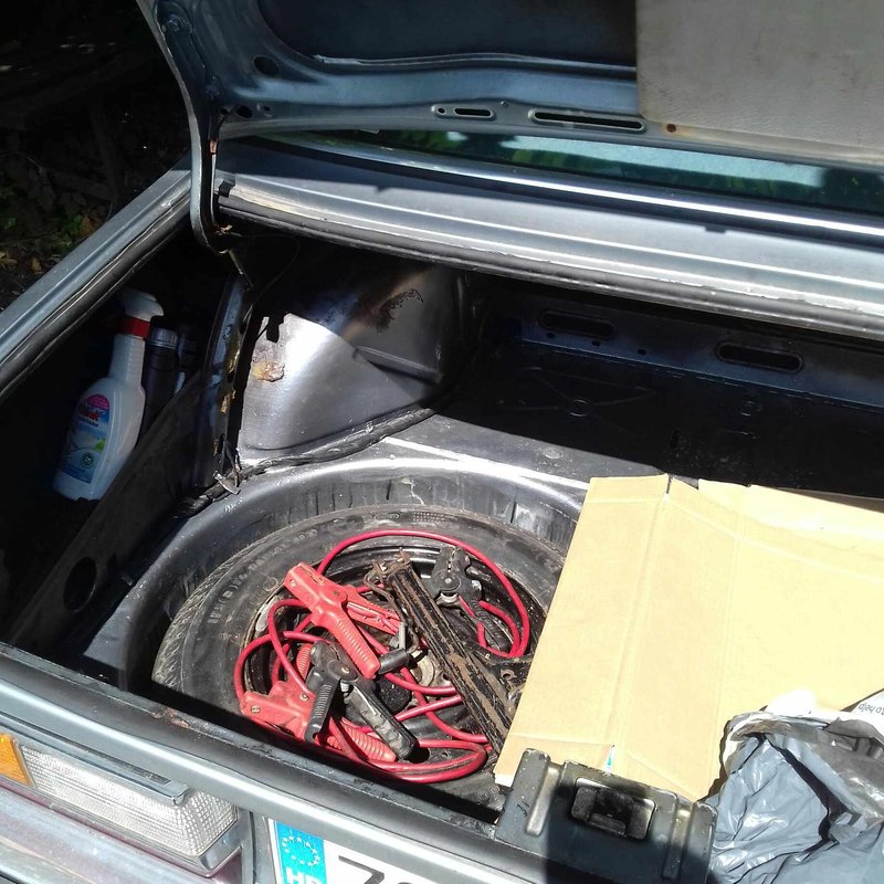

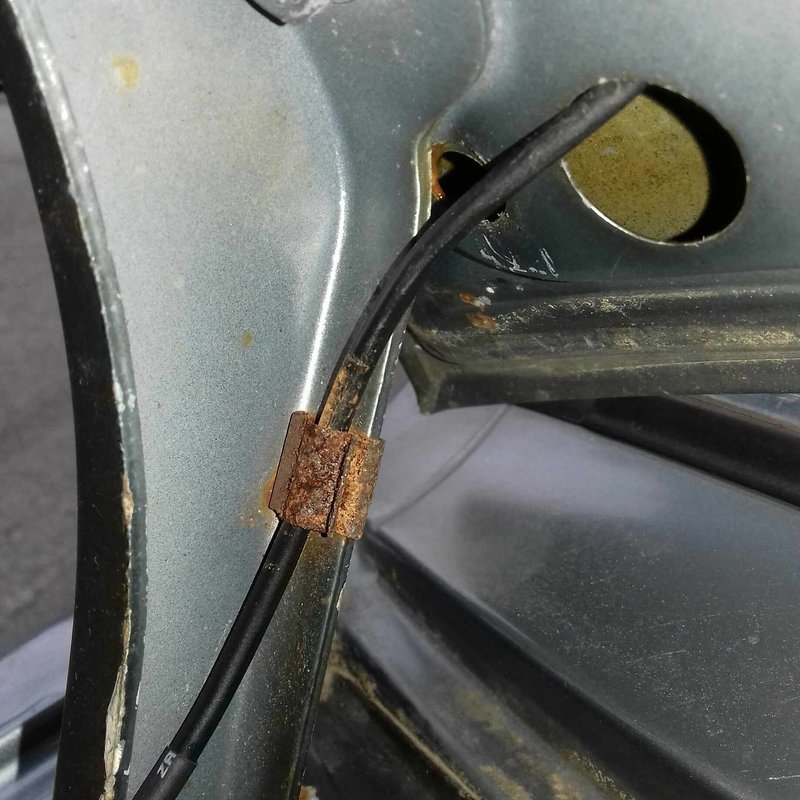

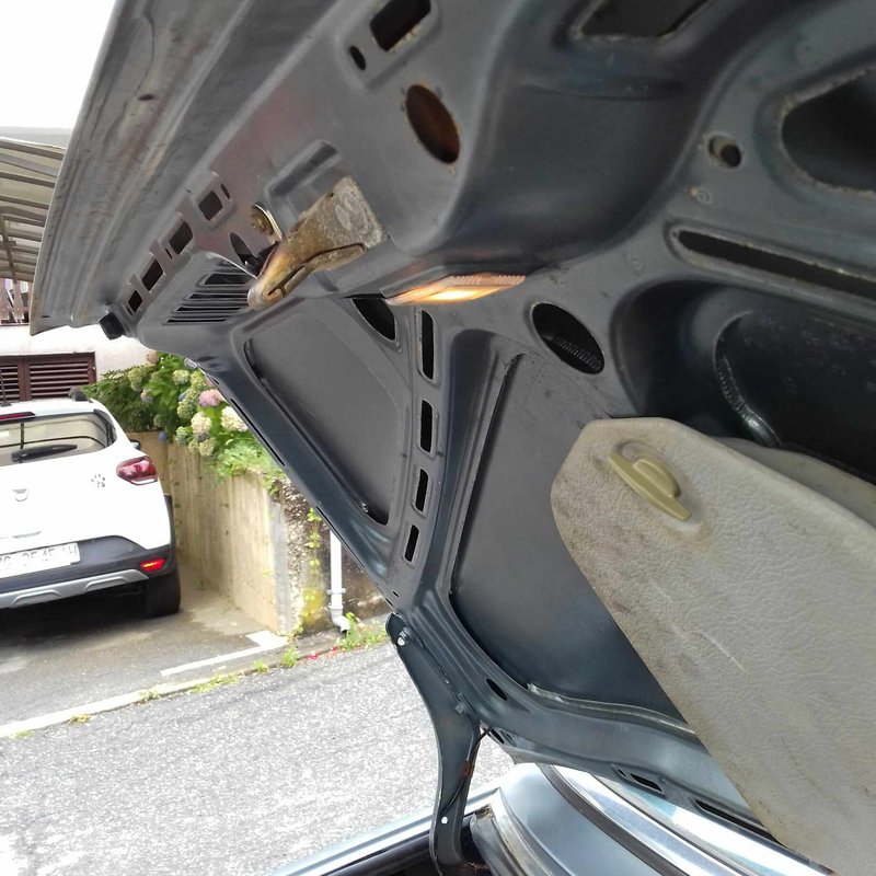

I luc od gepeka smo slozili
Prvo smo krenuli u nabavu
A onda u biznis
Sta rec sljaka. Treba vidjet kakva je po mraku.
Sljedece je vratit tepihe i mirna bosna

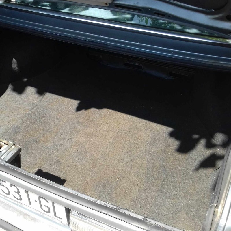

« Odgovori #108 : 13 Srpnja, 2025, 01:29:26 »

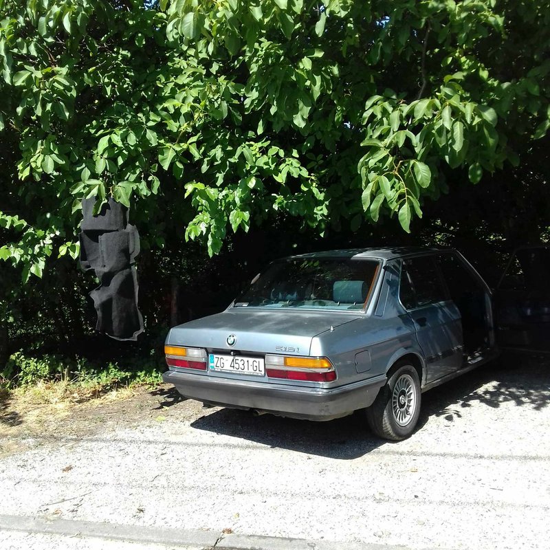

Vratili tepihe  ;D
Nisam bas full zadovoljan, morat cu oprat ovaj glavni jos jednom.

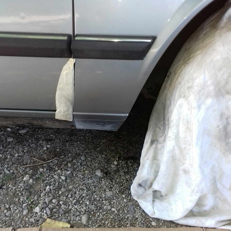

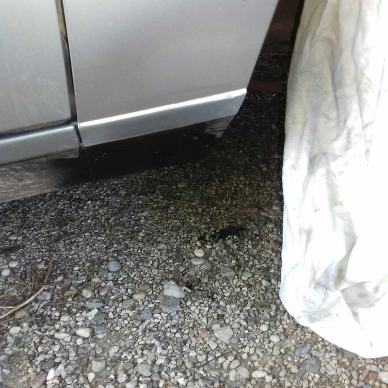

Malo limarije za zagrijavanje, a sutra cemo udarno
« Zadnja izmjena: 07 Kolovoza, 2025, 14:51:03 Žein »

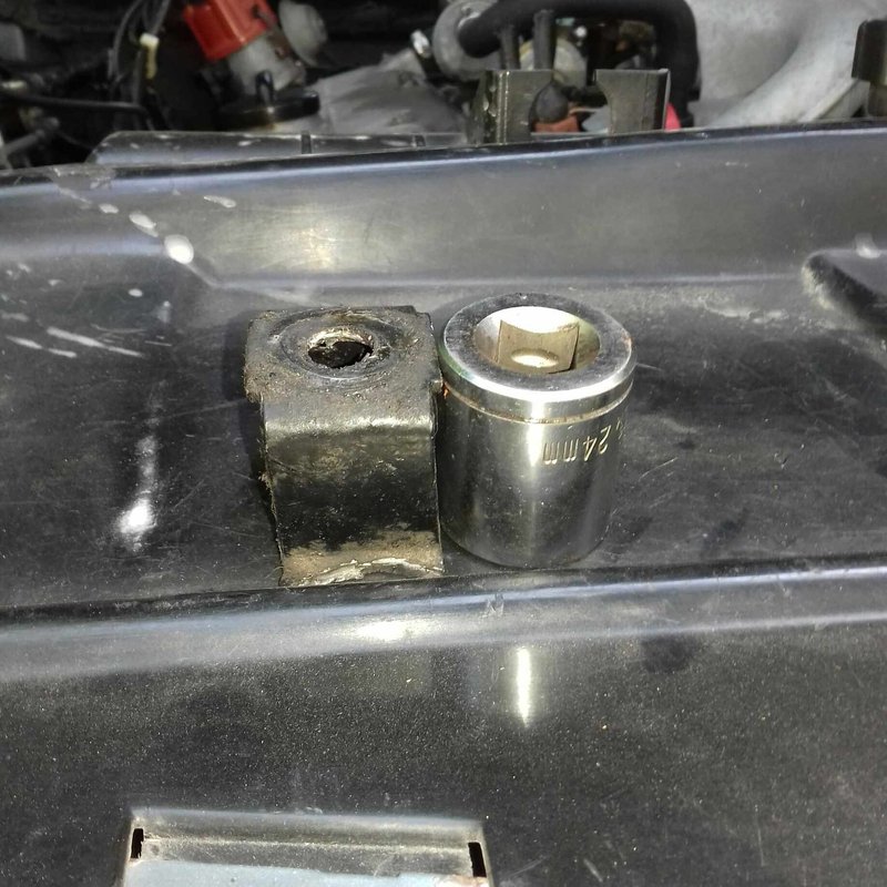

Naso sam kaj krcka u volanu  ;D
Na ovo sam i sumnjao, ali nikak nac zasto sere govna jer ga u jednom smjeru odvoji, a u drugome zatvori i stisne pa zato nije bilo lufta kad sam provjeravao pajserom............e pa jucer je odkrckao svoje.
Inace ovo je STD problem na E23/24/28 modelima i cak imaju kitove za kupiti na internetu.
Znate onu staru? Bez alata nema zanata........e pa
Stisnut cu frenda tokara jedan dan da mi natokari piksu i siroku podlosku pa cu komplet preci na taj sistem.

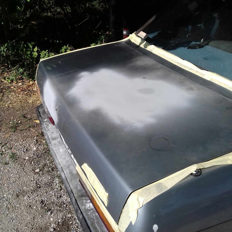

Drugi problem je boja.
Naime bezbojni se uzasno poceo ljustit (krov, gepek, hauba), a trenutno nisam u financijskoj mogucnosti platiti lakirera pa sam odlucio vidjet kaj se da napraviti sprejem (nisam dugo spricao) na gepeku za kojeg me ionak boli briga jer je vec malo bio izlupan, i jednom mi je pobjegla hauba i opalila u motor koji je bio u gepeku.
Dakle samo da napomenem ovo sam radio prek kurca i vise ko neko isprobavanje mogucnosti.
Dakle ispalo je kak je ispalo (bez bezbojnog). Nesto sam podjeljenog misljenja. S jedne strane ne izgleda kak bi trebalo i da budem zadovoljan, a opet s druge strane zadovoljan sam jer je ispalo tak, a da se nisam bas trudio ni pazio nego samo "da bude u boji". Ak uspijem nafukat frenda da ga kod njega napravimo na pistolju i kompresor ovo bi moglo ispast full dobro.........vidit cemo jos sve.
