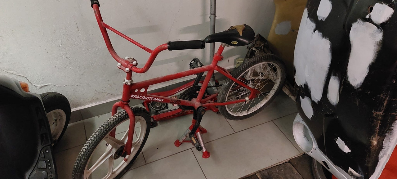

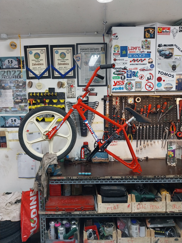

Bicikla je u obitelji od 1986, tada ju je tata dobio kao poklon za rodendan
Cak jos uvijek imam i racun od nje i sve popratno
Glavni krivac za ovu restauraciju bile su naljepnice, kupio sam ih kada sam narucivao stricu za ponicu naljepnice pa usput vidio da ima i za bmx, jedino logicno; generalka  :lol:
Originalno je bila plava, ali kroz generacije se ta boja vise puta mjenjala pa je zadnja ostala ova crvena kakvu sam je ja u svom djetinstvu imao

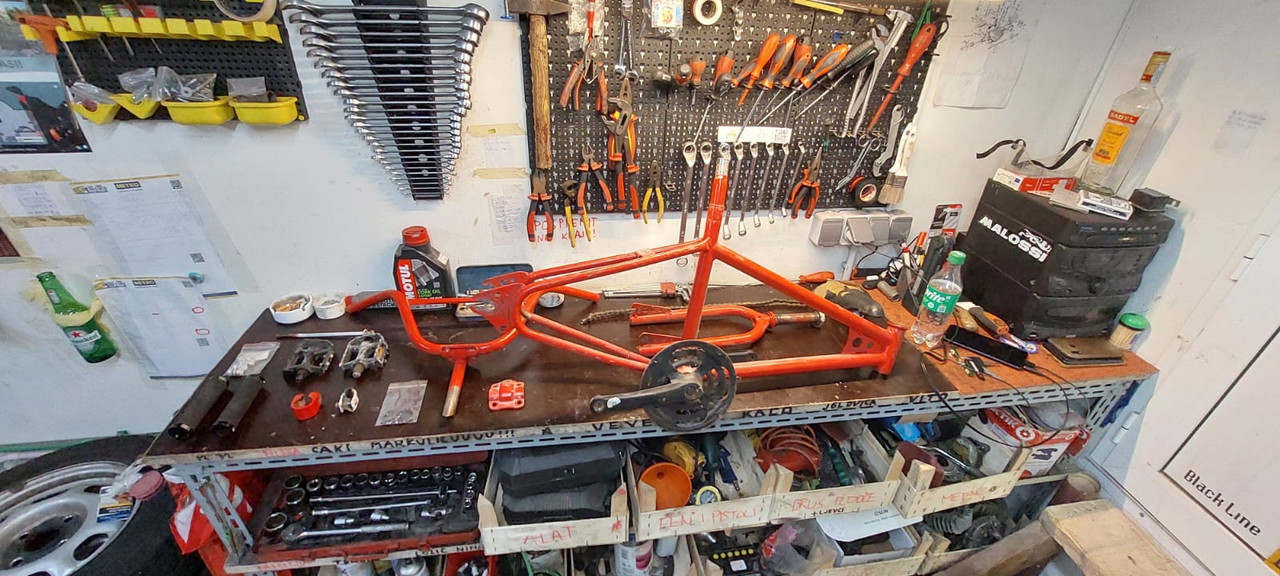

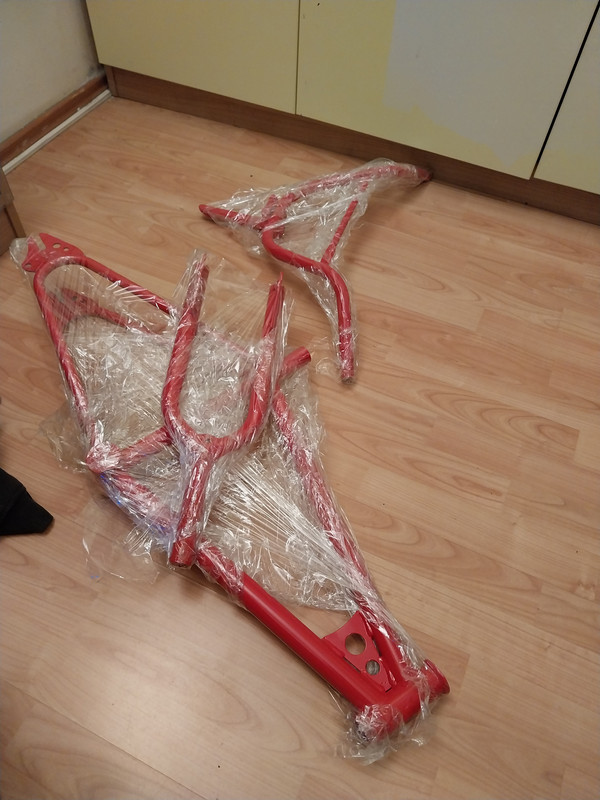

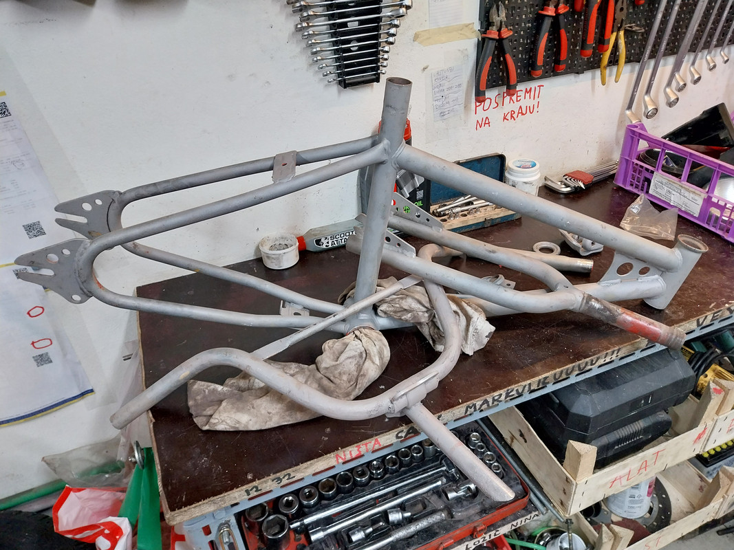

Nakon raskopusanja, pljeskarenje, cincanje i plastificiranje djelova
I naravno glavni krivac  ;D
Uglavnom sve je vise manje dobilo paznje na njoj, sad je jos ostalo napravit 2 nosaca i objesit ju na zid  :hi:
Kad bude objavim sliku!

Super izgleda, odličan posao napravljen sa pogonom. :blink:
Skeptican sam o njemu i jos par stvari da je mozda malo pre-moderno?
4-kant osovina (pogotovo industrijska) je veliki upgrade u odnosu na kajle i osobno bi samo promjenio lančanik/kurbe, kad bi našao lijepe kromirane od novijih Rogova iz 90-tih.  :blink:
Ma cak i nije do boje/kroma nego cistog dizajna i oblika lancanika i kurbli sto su meni mozda maaaalo moderni
Inace nikako da nosaci da dodu na red  :suicide:

zaboravio obavijestit narod  ;D
ima netko spuzve mozda? one sta dodu na volan i na ovu sipku na kojoj je sad objesena?

Doduše sa firkant ind osovinom je sad više za vožnju nego za zid! :smajlold:
Kaj si točno stavio na njega?

SRAM kurble i zubcanik prednji, dode sa kazetom u kompletu
Ustvari fun fact te bicikle je da kad ju je barba radio za mene dok sam bio klinjo je zavario dole komad od neke modernije bicikle sa tom kazetom vec unutra pa je to dosta olaksalo stvar
