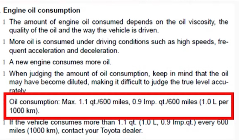

U specifikacijama manje-više svih motora piše da je normalno da motor troši 0,8-1 litre motornog ulja na prijeđenih 1000 km.
Trajnost ulja 5 ili 10 tisuća kilometara.
Kapacitet ulja u motoru je otprilike 4-6 litara.
Znači da na prijeđenih 5000 km 5 puta doliješ po 1 L.
Ne kontan zašto onda triba minjati ulje, ako svako toliko dolivaš  :eek: :umnik2:

Chaos, vidim kaj si stavio, sliku uputa...
Tako propisuju kako piše, ali mi je to iskreno nevjerojatno.
Ako troši 1L na 1000 km, znači da troši 1 dcl na svakih 100 km...
Znači trebao bih svaki dan dolijevati po deci, deci i pol ?
Ja u životu nisam vozio auto koji je toliko ulja trošio a promijenio sam ih valjda 40...
Kakva su Vaša iskustva, jel' kome troši toliko puno ili slično ?

to je u svakom manualu da se ograde od potrosnje ulja.
danasnja sva nova auta trose 1L do 1.5 L na cca 10 000 km
