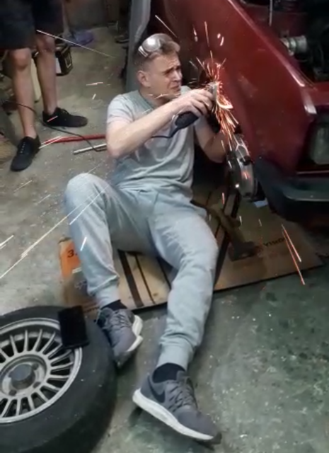

evo slika
u planu povarit šasiju di je puka, složit novi 1.6 90ks na efi, opruge, amortizeri, ojačanje šasije i novi nosači balans stange jer su trenutni smece
ima jos pun k.. toga al evo to je više manje to

Zaštitne naočale služe svrsi  :cool:
