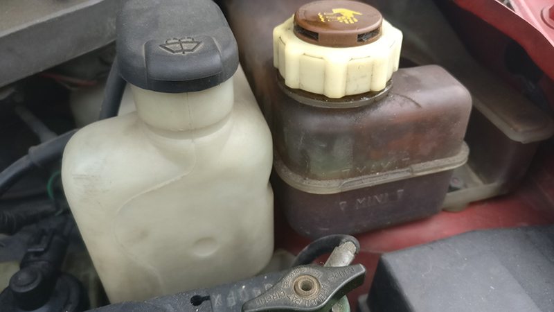

Već danima se borim sa ispiranjem rashladnog sistema motora.
Krenija san od ekspanzione posude koja je bila puna ruzine i nisi moga viditi što je i koliko u njoj...
Nakon skidanja skužin da je unutra samo voda bez antifriza.

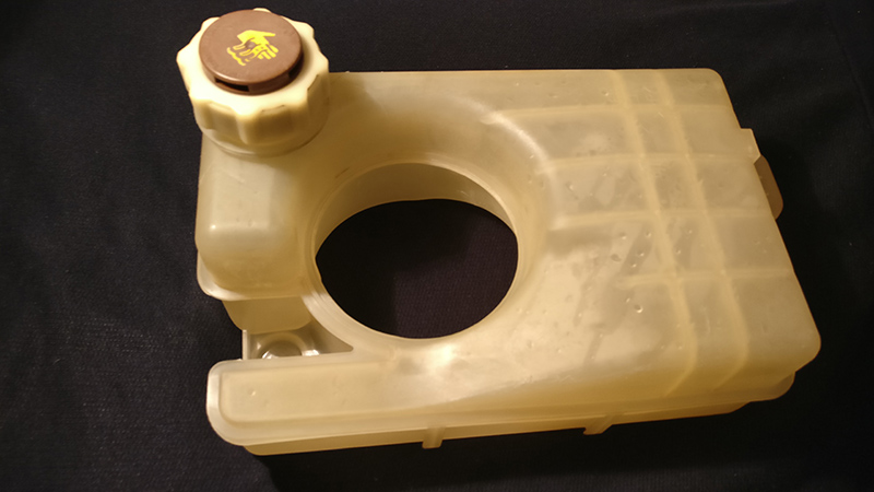

Krenem u čišćenje ekspanzione posude.
Isproba san sva moguća kemijska sredstva za uklanjanje ruzine i kamenca, ali niš koristi.

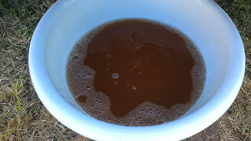

Tek kad san ulija limunsku kiselinu uspija san nakon sat vrimena namakanja i mućkanja dobiti ovo...

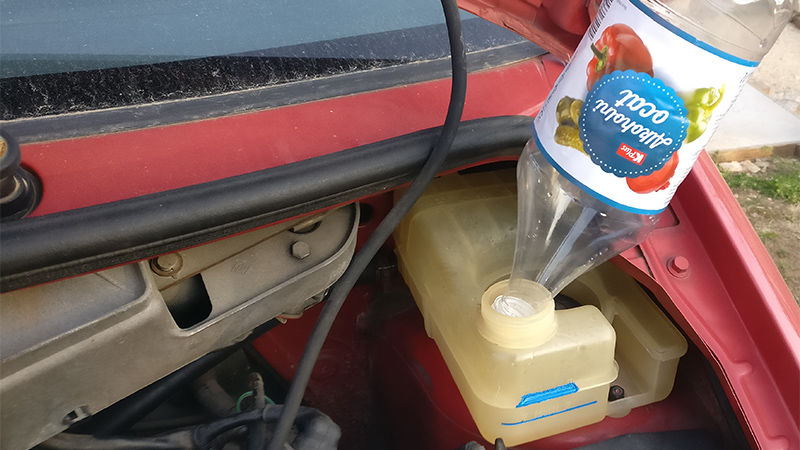

E onda san u cili sistem sa izvađenim termostatom ulija mix 1:1 Alkoholni Ocat i Destilirana Voda.
Pustim da motor radi 10 minuta i ostavin da se toća tokom noći.

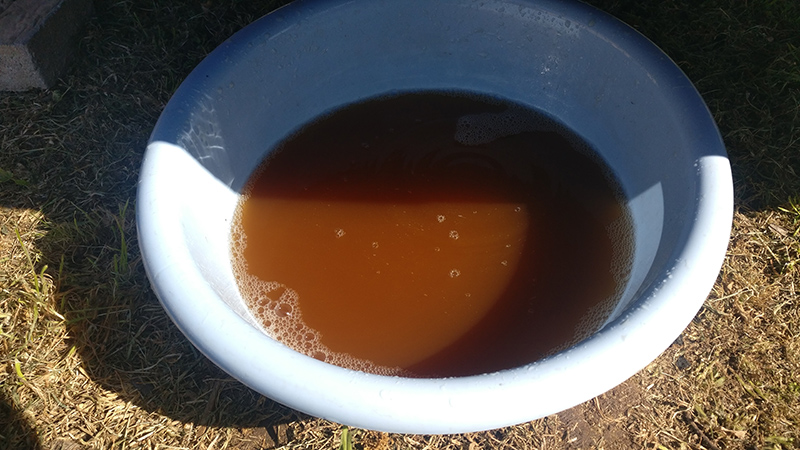

Sutradan ispustin sranje vani...
Mlazom vode iz špine isperem sve sa svih strana i ulijem destiliranu vodu.
Upalim motor kad ono nakon 20 minuta u ekspanzionoj posudi opet kakica.

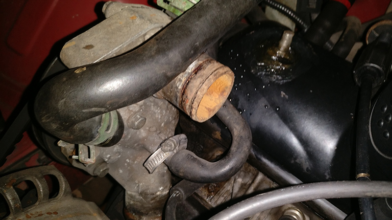

Ono što mene muči je što se po svim metalnim dijelovima vidi nakupina Kamenca i Ruzine...

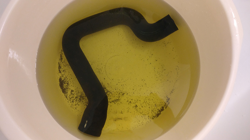

Gumena criva san potopija u Limunsku kiselinu i svako malo ih stiskam sa svih strana. Točno ositiš i čuješ kako krcka iznutra, ali sranje polako popušta...
