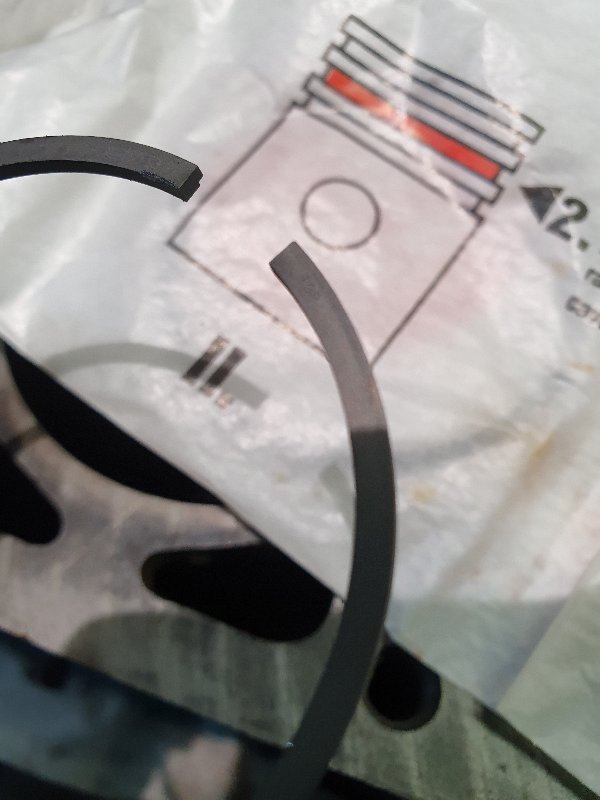

Samo brzinski,
Iman nove prstene (made in Italy hahaha) za montažu u motor Yuga 45, Ali nemaju one oznake (top) na sebi (nikakve).
Sad pretpostavljam pošto mi se čini da nema razlike gori i doli na kompresijonom, i uljnom da mogu ići bilo kako, a za brisač znan da onaj utor ide prema doli.
(Pitam jer je montisov i uljni ima zarez koji je išao doli)
Eto ako može potvrda ili demant. Hvala unaprijed.

Kod mene oznacene sve tri ovako.

Hvala, a sad vidi u mene,
Uljni, čini mi se nema razlike gori doli
Odg: Prsteni yugo 45 pitanje
« Odgovori #4 : 13 Ožujka, 2020, 07:15:37 »
Kompresioni
I ovde nema oznake i čini mi se isto gori i doli.
« Odgovori #5 : 13 Ožujka, 2020, 07:17:21 »
Drugi isto nema oznake ali on je jasan. Nisan ni slikava.
A ovu uputu čuvan u garaži na brokvi već dvadeset i kusur godina.

S obzirom na ove bez kosine mislim da je svejedno na koju stranu a ove s kosinom imas papir ili pogledj kod mojih karika.
« Odgovori #7 : 13 Ožujka, 2020, 18:18:10 »
Hvala Igor, najviše me brinija uljni, ali pregleda san sva četiri i nemaju nikakvu kosinu (ilitiga zarez po opsegu), tako da san zaključi da je svejedno kako ih okrenem.
Isto tako i kompresioni jer on ima zarez isti s obe strane (ali to je i normalno)
Tako da bi sutra moga montirat sve.

Ja sam jucer montirao karike u jedan drugi motor.
Doduse 86.4 promjer ali samo je srednja imala oznaku i zarez.
Uljna je trodjelna i svejedno je kako ide a tako i kompresijska.
