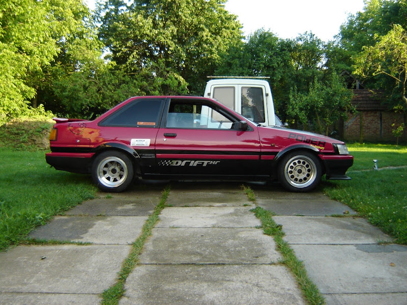

kuplene felge ATS 6×13 i gume yokohama A539
onda je došlo vrijeme za lakiranje
i ispalo ovo:cool:
