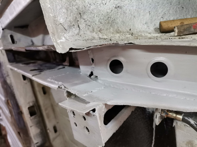

Nakon što smo skoro sastavili rapida, ispod bitumena kojeg je limar stavio na podove našli smo nekoliko trulih mjesta. Limar je samo zamazao bitumenom.
Da benzin nije ovoliko poskupio, uzeo bi kantu i zapalio auto od bjesa.
Nije bilo druge nego nać nekoga normalnog tko će to napokon riješiti kako spada. E to nije baš lako naći. Sreća, slučajno sam se našao s kolegom Sputnikom s foruma, dogovorili smo se za 5 minuta i on se uhvatio tog posla (nema gore nego popravljati za nekim). Još nisam vidio čovjeka s toliko strpljenja i živaca.

Popravljanje za stručnjacima
Prije:
Poslije:

Neću biti grub, da oprostiš dobro su te....... Ti stručnjaci

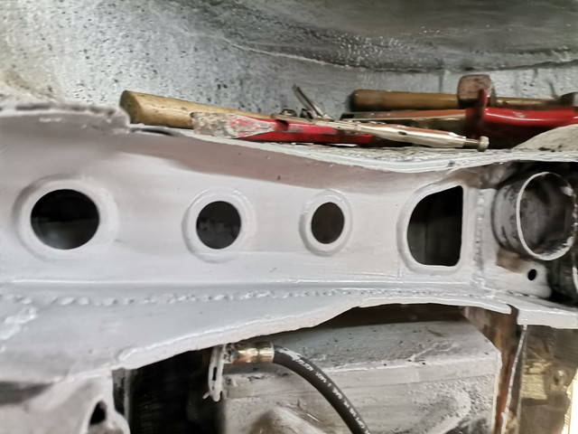

Evo i prednji kraj povaren.
pictures of p
Na žalost, sve je manje poštenih ljudi kojima se može povjeriti neki posao bez nadzora. Sad kad sam napokon našao nekoga tko će sve pošteno odraditi, odradit ćemo i ostale aute koji su čekali u garaži.

Nema to veze s poštenjem, nego je svaki drugi majstor takav neće to nitko raditi! Zažbukaju kitom, diht masom, na kraju bitumen za maskiranje i gas. I prolazi to mnogima tako godinama! Tu i tamo se otkrije ako se auto ne proda i sl. Kasnije nemožeš dokazat i to je to! :russian_roulette:
Odg: moji škodilaci
« Odgovori #131 : 16 Ožujka, 2022, 11:05:29 »
Nisam radio (sam) limariju pa mi nije jasno zašto je lakeš namaljati nešto kitom, plastikom, bitumenom i tristo drugih čuda nego povariti? Manje vremena ili manje pažnje?

pa ako radiš limariju,tj krpaš moraš 100 ćuda napraviti,izrezati do zdravog,skrojiti,zavariti,zaštititi i još svašta nešto
najlakše kit,bitumen i kraj priće a ono ispod samo cvate,tako su kod Ivice promijenili komad vanjskog praga a nutarnji koji se raspao/nije ga bilo/ jednostavno ostavili!! :nono:
