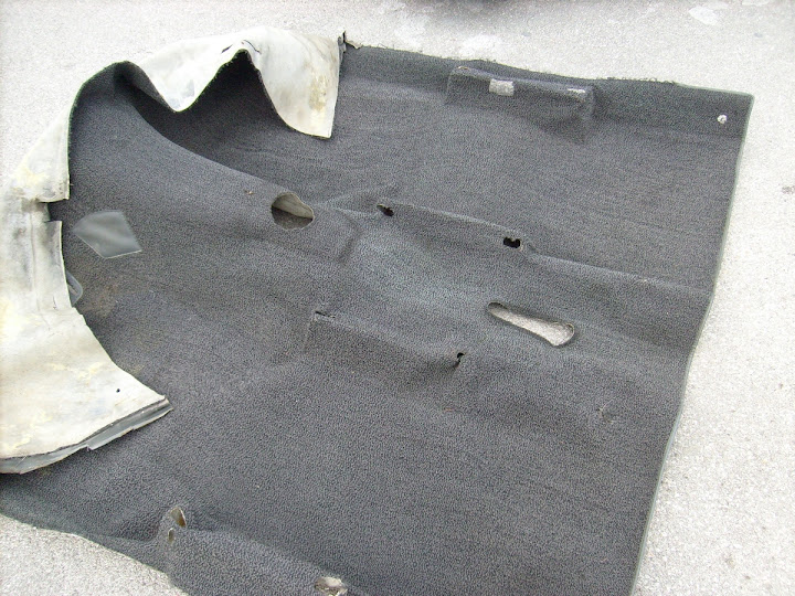

Ja sam osbno pred par godina restavrirao-slagao 2002 Turbo i bi ti priporucio da nađes originalni tepih. Orignalni nije lepljen . Ljepljen je samo zadnji mali del.
Evo originalni je cijeli :
I priporucam ti, da kupi gumu od 2mm i gumjastu samo-lepilnu pijenu od 5mm i od 10mm, da ces napravit novo izolaciju.
Evo tako sam ja napravio:

Ova izolacija ide obvezno. Na mojem godištu je podni tapecirung višedjelni pa ću pokušati takav i nabaviti.

Mozda su imali stariji modeli prije 73 vec delni tepih. Turbo je bio FL samo 74.
