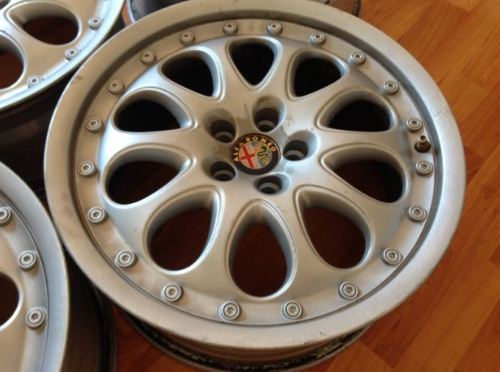

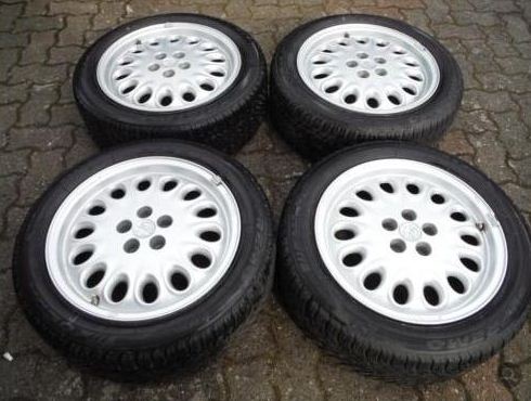

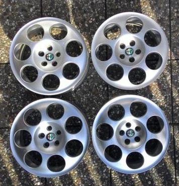

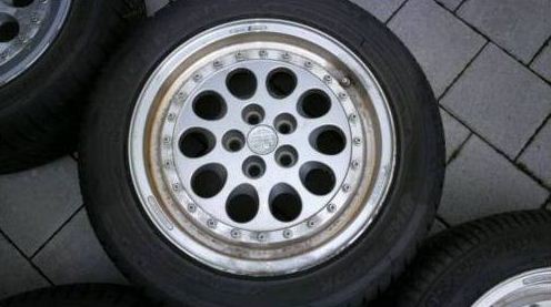

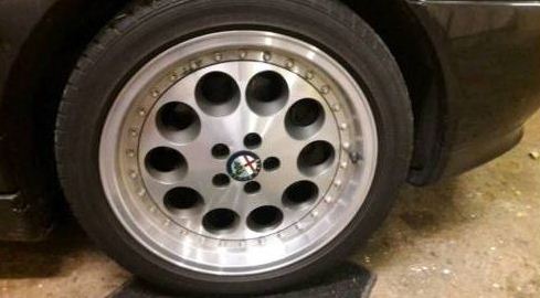

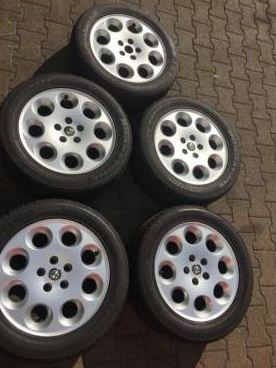

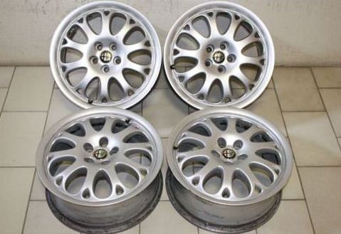

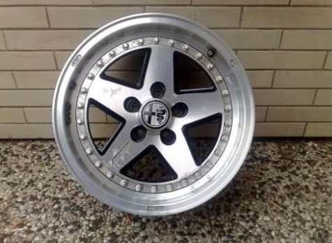

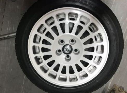

Namjeravam kupiti neke felge u zollima za CXa, da bi sačuvao ove TRX gume. Kako je izbor felgi sa rupama 5x98 prilično sužen, a Cx na prednjoj osovini nosi preko 1000 kg, teško je naći
nešto odgovarajuće. Najlogičnije bi bilo nešto od Alfe, pa evo pitanja za Alfiste i Lancia fahrere,
koju nosivost imaju felge na slikama i da li je felga od GTV na četvrtoj slici TRX? Hvala :hi:

Ja imam doma felge sa zadnje slike, mislim da je nosivost 520kg

Hvala  :thmbup: Je li to Zender Siena? Znaš možda u kojim su dimenzijama bile, ET ?
Konkretno moj auto ima raspored težine 68:32 i 510 kg na jednom prednjem kotaču. Moram uzeti
"15 ili "16, širine 6 do 7 max, ET od 40 do 45. Na prednjoj osovini problem težina a na zadnjoj
prostor, jbg sve naopako na ovom autu. Gledao sam BBS RS ili kopiju Lenso BSX , imaju nosivost tek 475 kg. Naravno u svemu tome bitno i da se uklapa u izgled auta, nešto previše otvoreno, modernijeg dizajna ne bih stavljao.
Sad sam skontao, felge sa treće slike su od Alfe 166, 5x108, ne pašu  :resent:

Moje su 6,5x 16, ostalo moram pogledat točno, mislim da je ET 38

meni se cini da su sa 3, 5 ,7 slike sa 166, ako grijesim neka me netko ispravi.....ove speedline od delte su ti magnezijske i ne vjerujem da nosi svaka 500kg, a i najskuplje od svih navedenih.....5x100 ti je bolji izbor, tj veci

Samo 3 je sa 166
