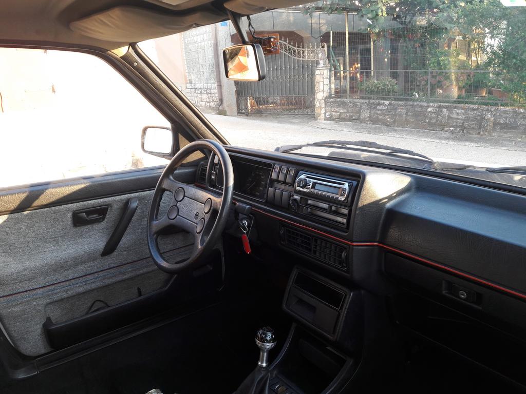

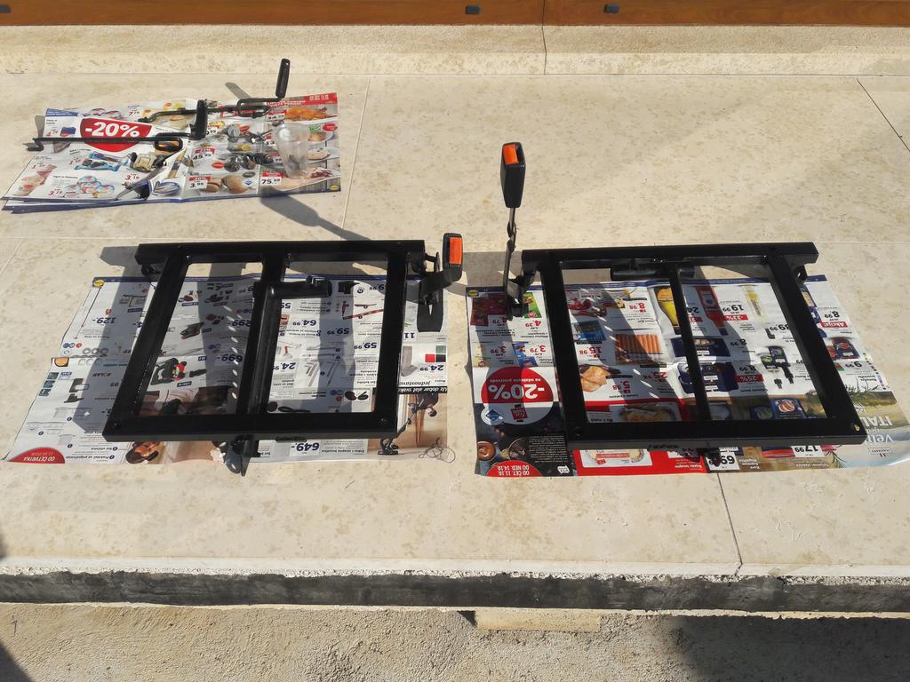

Napokon napravljeni nosači siceva,jako sam zadovoljan kako su ispali.Treba ih jos samo ofarbati i zaserafiti ručicu za pomicanje.
temporary image hosting

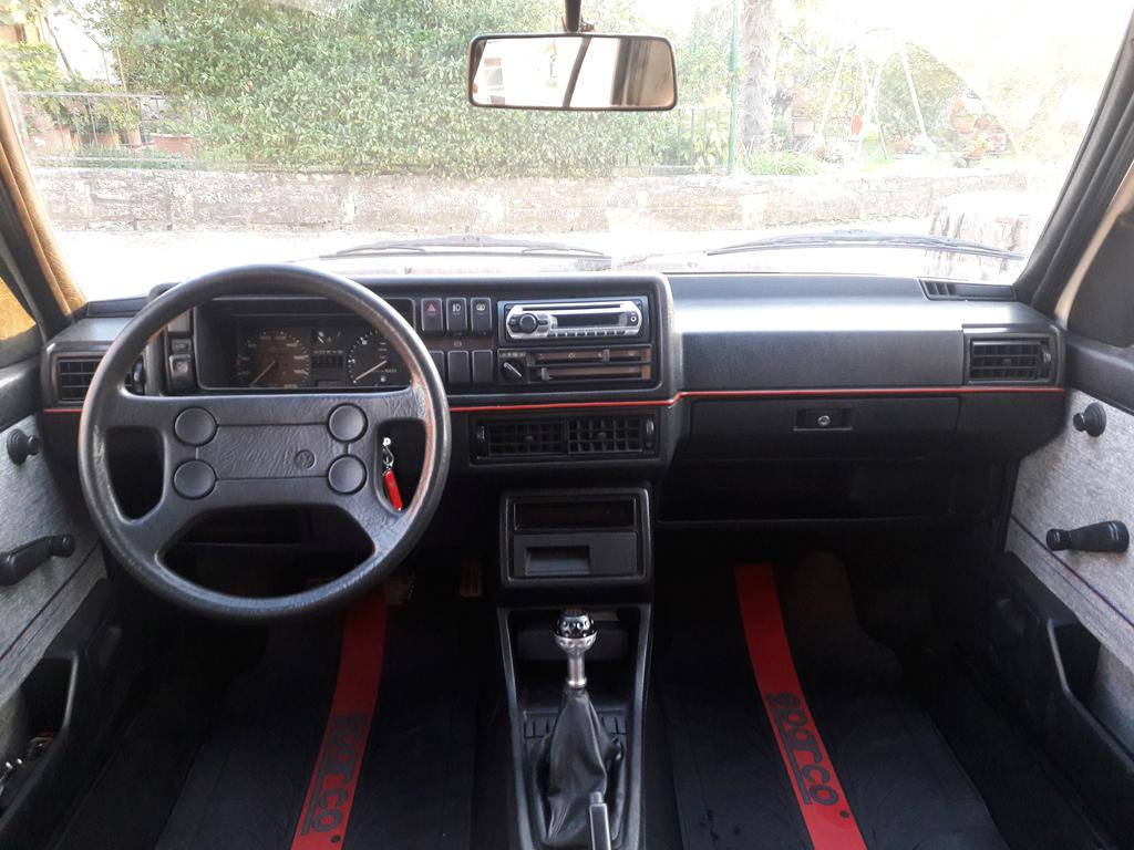

I kako sad to izgleda u autu
Takodjer stavljena crvena trakica na armaturu da malo ubije crninu

Nije se puno radilo ovaj vikend. Ubačena još jedna sitnica od opreme, pojasevi s podešavanjem visine. Nista posebno ali nema ih bas svaka duja pa je interesantno to imati .
image hosting 10mb limit
Izbacio sam i kasetofon koji je stekao i stavio cd player.
Unutrašnjost je manje-vise gotova,planiram još promijenit zadnju klupu (ako naletim negdje na onu od jette s srednjim naslonom) i tapacirunge .

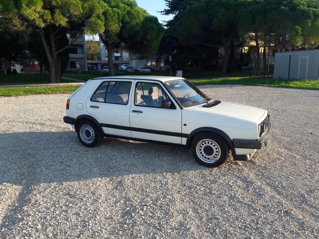

Dugo nisam pisao pa da napisem par sitnica koje su rađene na autu.Kako je istekla rega ,a bilo je previse reganih auta u kući,golf je morao malo odlezati.U planu ga je sad regati na proljeće pa ćemo vidjeti.
Kako je počelo s tim stavljanjem plastika na auto odlucio sam ići na gti izgled iz 1988 i 1989 godine.Pragovi su ofarbani u crno,mada original ide neka plastika, ali to mislim da je tesko i skupo za nabaviti pa smo se odlučili za jeftiniju i jednostavniju soluciju.Odustao sam od 15 alu felgi,bile su u planu neke bbs od trojke ali sam se ipak odlučio na čelične 14 sa plastičnim cepovima koje su original isle na gti modele do 1989. Takodjer je skinut zadnji znak Golf JX i stavljen noviji znak Golf.To je vise manje to sto se tice tog gti izleda,jedino mi jos fali spojler gepeka.Jedina razlika od oem izgleda su crvene lajsne i crna folija tj crne trake koje idu po autu.To nisam htio stavljati jer mi izgleda pre kičasto.Lijepša mi je ova čista crno-bijela kombinacija.
Napokon nabavljena mala rezervna guma pa sam mogao ubaciti tepih bez grbe.Sad je gepek najljepsi dio auta  :lol: :lol:

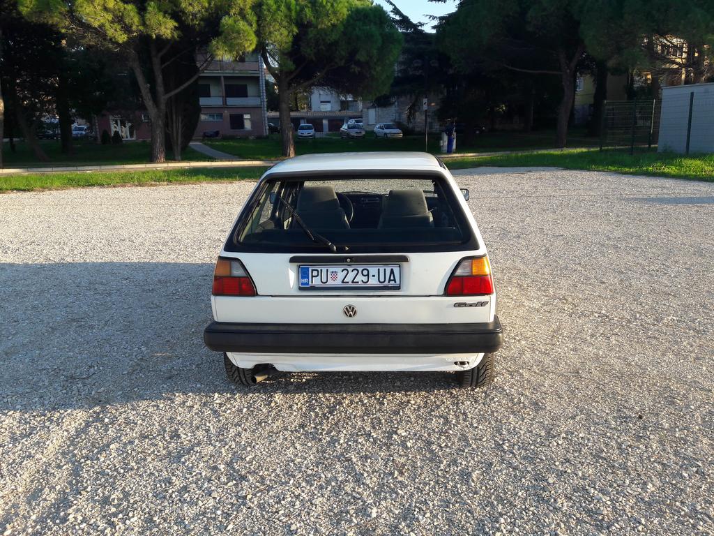

Evo golf je napokon registriran i odmah nakon rege je promijenjen motor i stavljen mjenjač s 5 brzina (preporodio sam se s 5om brzinom)Stari motor je bio u teskoj banani. Naravno na motoru je odmah i napravljen servis ,zupcasti,filteri i ostale pizdarije. Sredio sam i komplet birač brzina,promijenio sve gumice ,poluge ,kugle.

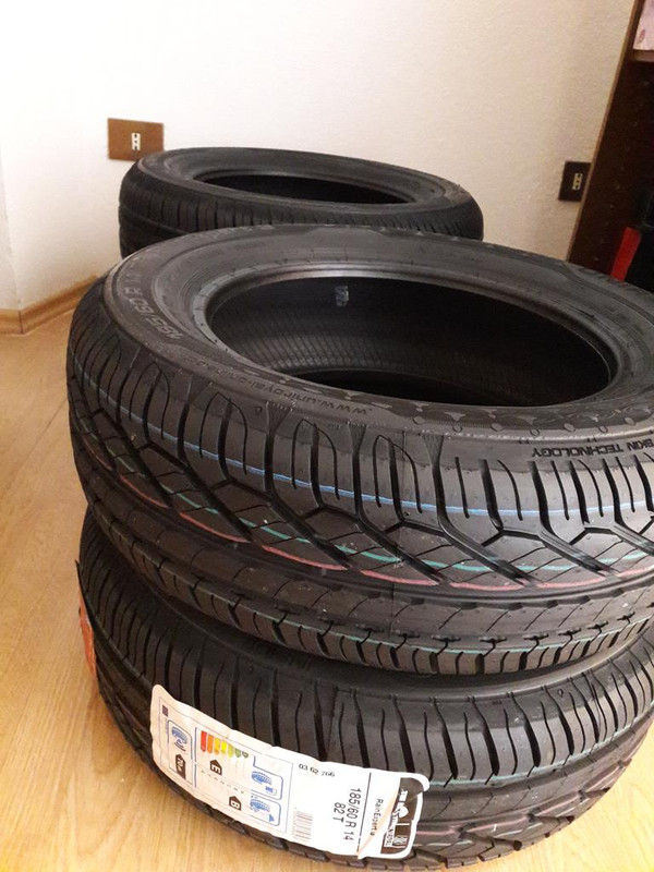

Kupljene su i nove gume i odlučio sam  se za uniroyal rainexpert.Za sada sam zadovoljan.
Dalje smo krenuli na estetske zahvate,uglavnom su to sve sitnice koje 90 posto ljudi nece ni primjetiti ali eto ,volim detalje  :biggrin:.
Svi kromirani dijelovi promijenjeni u mat crno:prednji znak,bocni znakovi,poklopci ručki vrata,nosači tablica.
I napokon sam ofarbao i sredio nosače siceva
 Oprani i montirani tapacirunzi vrata,sad vec sve to pristojno izgleda unutra

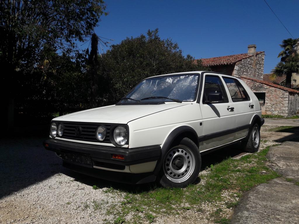

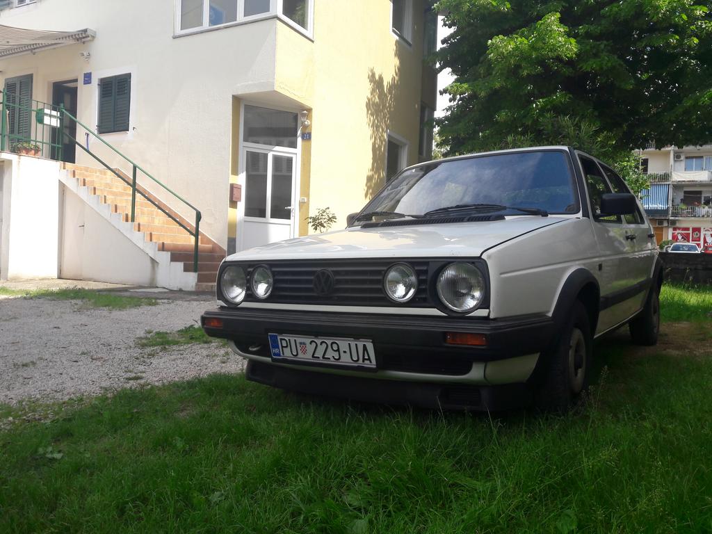

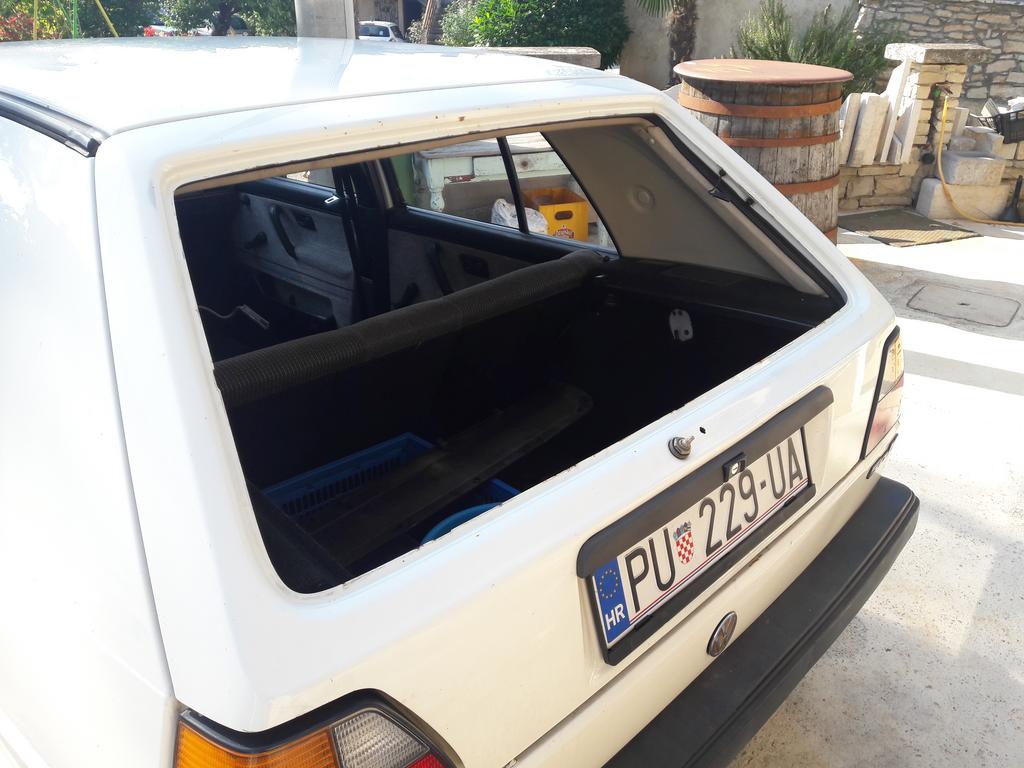

Nabavio sam zadnje staklo s gti-gtd spojlerom .Prije zamjene sam skrojio i zalijepio crnu mat foliju oko zadnje haube.Moglo je i bolje, ali s obzirom da prvi put radim s folijom,zadovoljan sam.Također sam i krom lajsne na zadnjem braniku pokrio folijom.

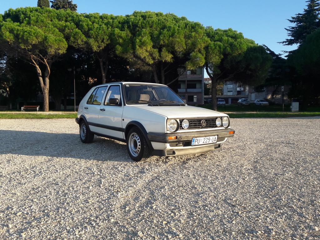

Jučer oprao golfa i opalio koju slikicu

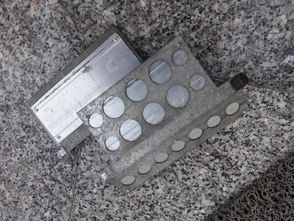

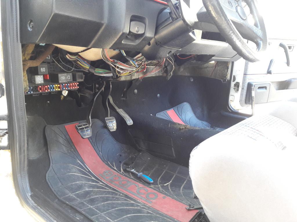

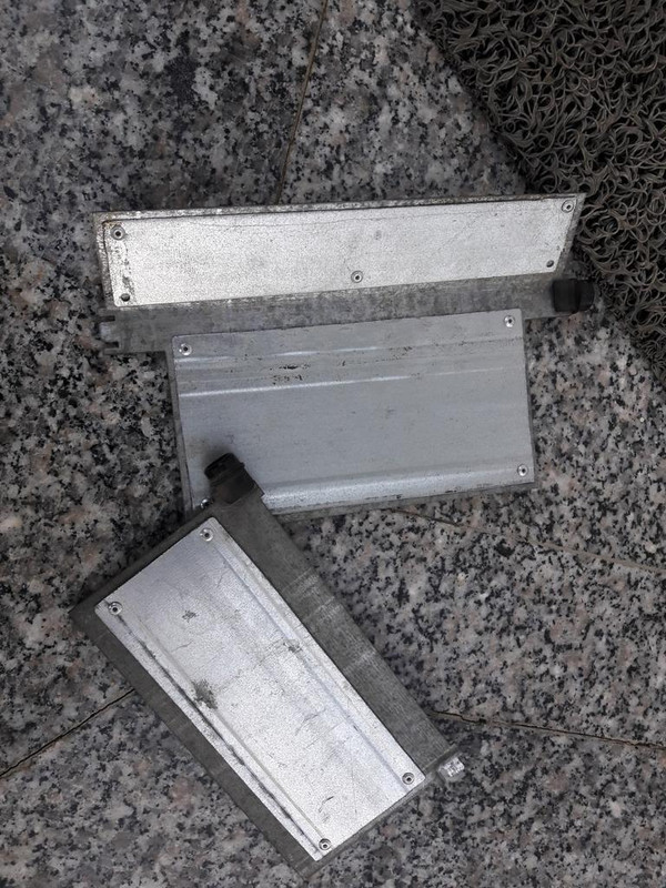

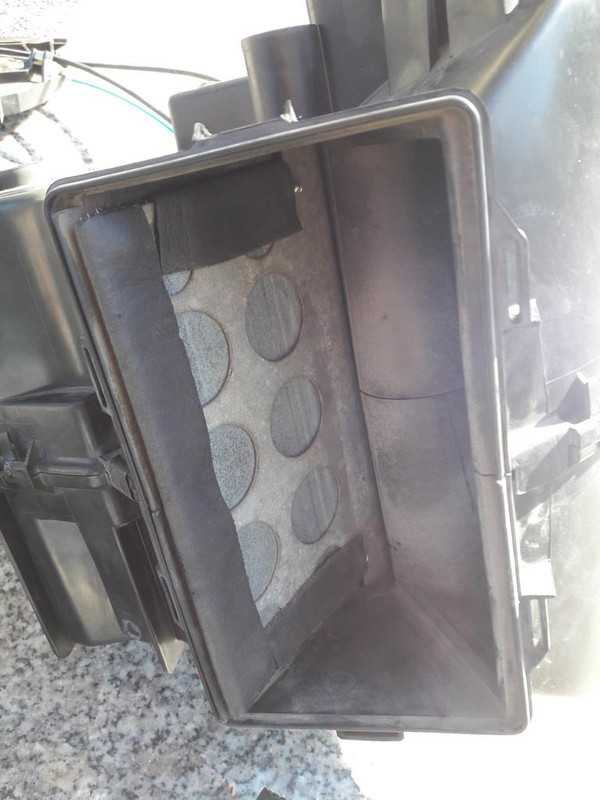

Već godinu dana planiram srediti ventilaciju i grijanje u autu i evo odlučio sam se baciti na posao.Grijanje i namještanje puhanja nije funkcioniralo jer se spužva koja se nalazi na klapnama nakon 30 godina potpuno raspala tj. bolje reci nestala.Tako sam odlucio rupe na klapnama pokriti limom ,sto je vjecno rjesenje te sam jos na rubove zalijepio samoljepljivu spužvu da bolje dihta.Komplet crijeva i tunele sam oprao i očistio.Izgubio sam vise od pola dana za skidanje ,sređivanje i vracanje i slomio sam se lezanjem ispod armature ali se isplatilo. Sada ventilacija vrhunski funkcionira te puše di stavim ručku a ne ko prije na sve strane. I naravno sad grije ko pećnica unutra ;D.
Par slikica:

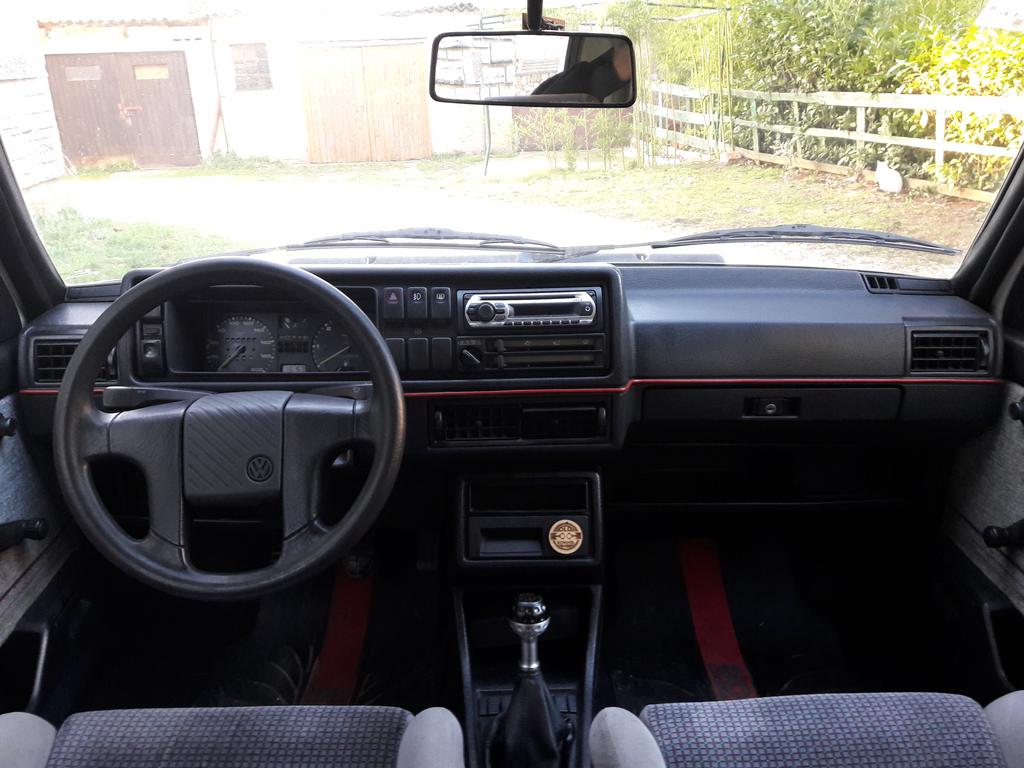

Evo kad sam mislio da je gotovo s promjenom dijelova opet mi vrag nije dao mira. Zamijenio  sam četverokraki tkz. sportski gti-gtd volan stari tip sa  gti-gtd volanom novi tip koji više odgovara godištu auta i tom 1988/89 gti izgledu kojem tezim.
Usput sam prenamijenio forumski privjesak i nasao mu mjesto na pretincu pepeljare.
