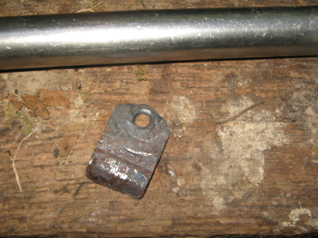

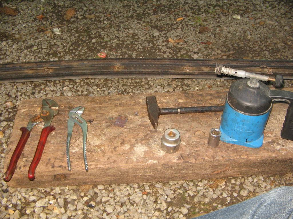

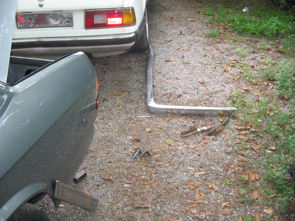

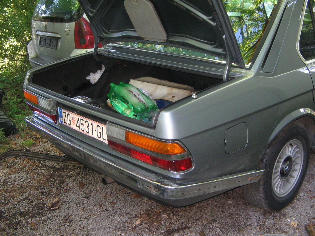

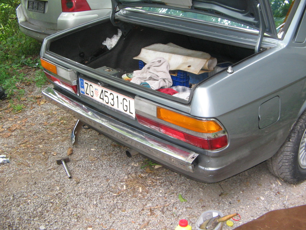

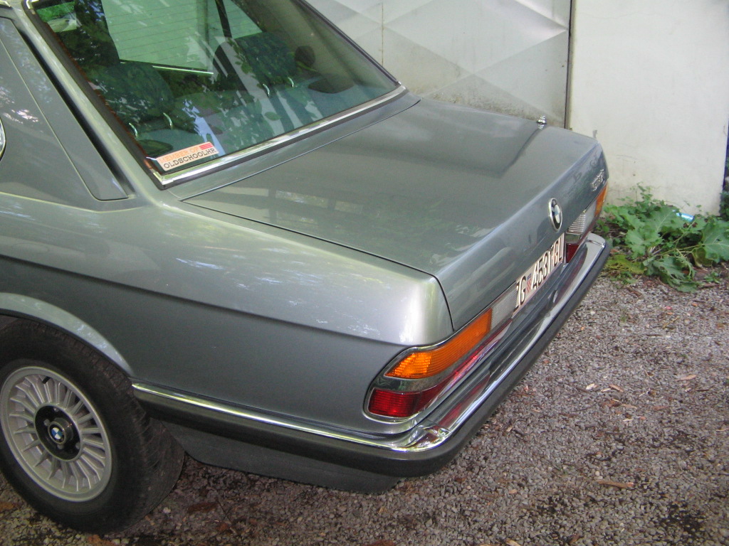

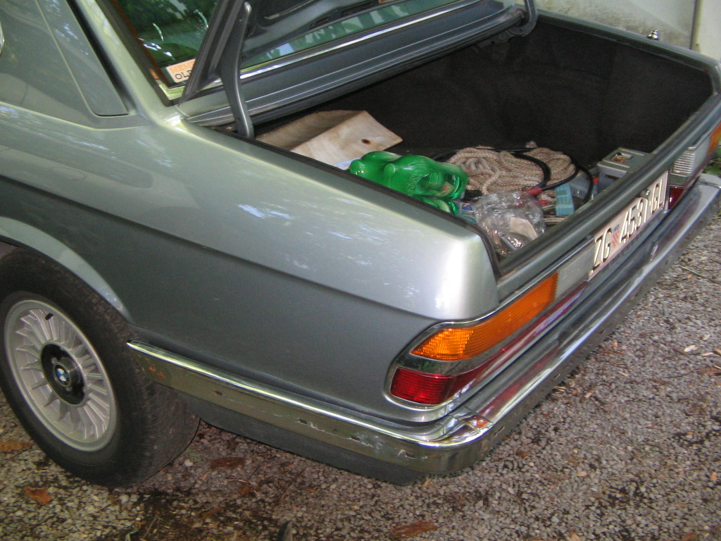

Naime zadnji branik nije bio bas u najboljem stanju pa sam krenuo traziti novi srednji dio putem bespuca interneta.I bogami nasao ja novi branik,cjena malo skupa(nekih 2500-3000kn) i ajde jebes 3 hiljke idem ga ja naruciti,kad ne lezi vraze koji Poljski nezna taj branik su oni nekad imali na stanju.........na kraju sam se zadovoljio sa frendovim viskom za 200kn kojega je malo trebalo izvuci van i poravnati.
Pa sam staroga skinuo dolje..............jedva
Montirao "novoga" i dok sam izmucio muke isusove da ga poravnam,a da ne izgleda ko da ga je krava zvakala oteglio sam jaja,potrosio kartusu plina i nakuckao se cekicem ko kovac u 13.st i probno ga ugradio.
Pa sam nesto i polirao,stavljao bokove,kemijao......

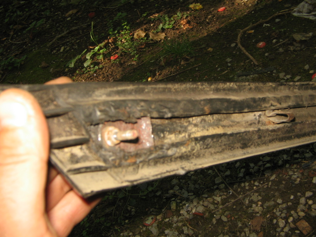

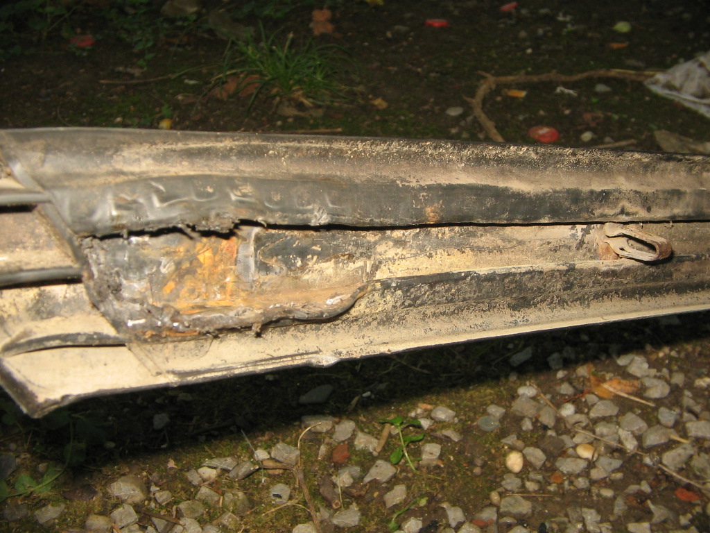

A onda je dosao red na izmucenu lajsnu s kojom sam si isto zadao posla da bude po spagi
Pa ravnanja,izbijanja,grijanja
I dobio ovo
Uz nove sarafe i krom poklopce sarafa branik sad zgleda jebeno(dobro nije jebeno,ali bolje neg kaj je bilo)

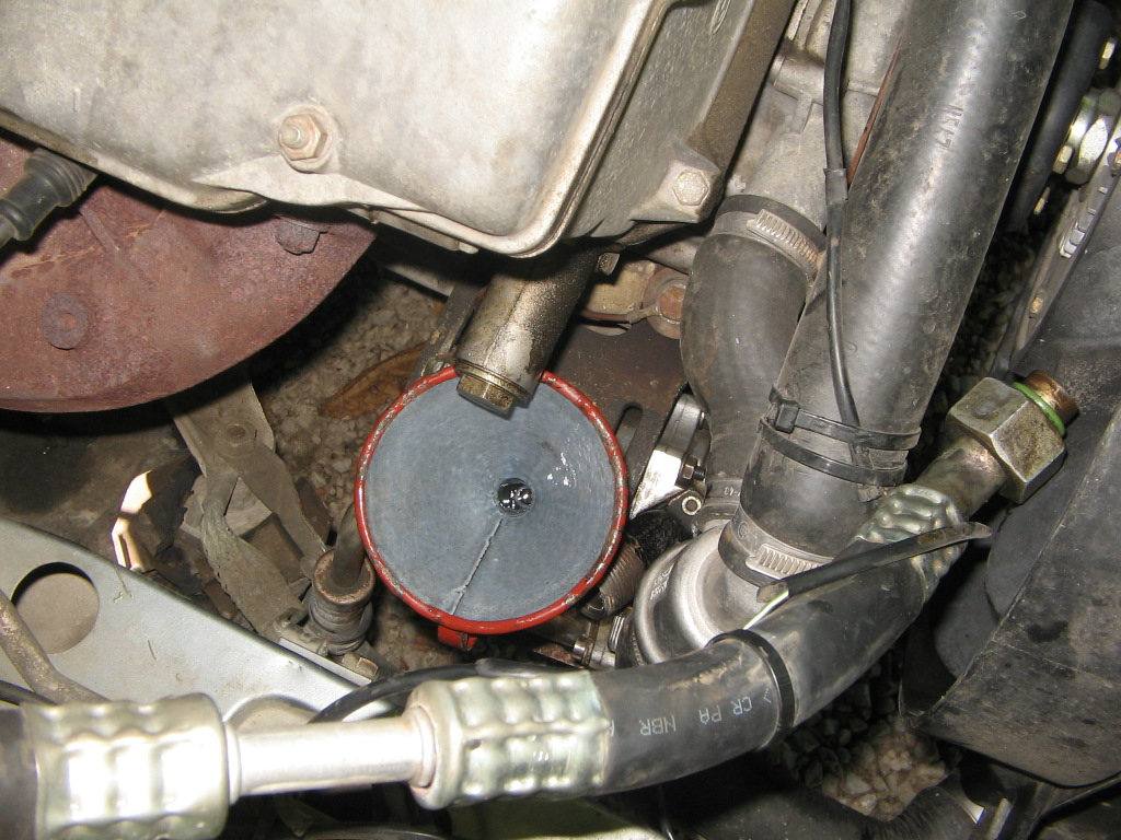

Za pocetak smo vakumirali sistem iz kojega je izaslo mozda pola deci ulja i punih 440g plina  :glavauzid:
U sistem ide 180-210ml ulja i pravih 900-1200g plina.One fore sa R12-R134 ide manje simo tamo su lazi kakvih nema jer su mi to potvrdila tri klimasa i to ne Mile koji je preinacio motor od Zanussi frizidera,nego od ljudi koji godisnje idu na doskolovanje i seminare o klima uredajima.

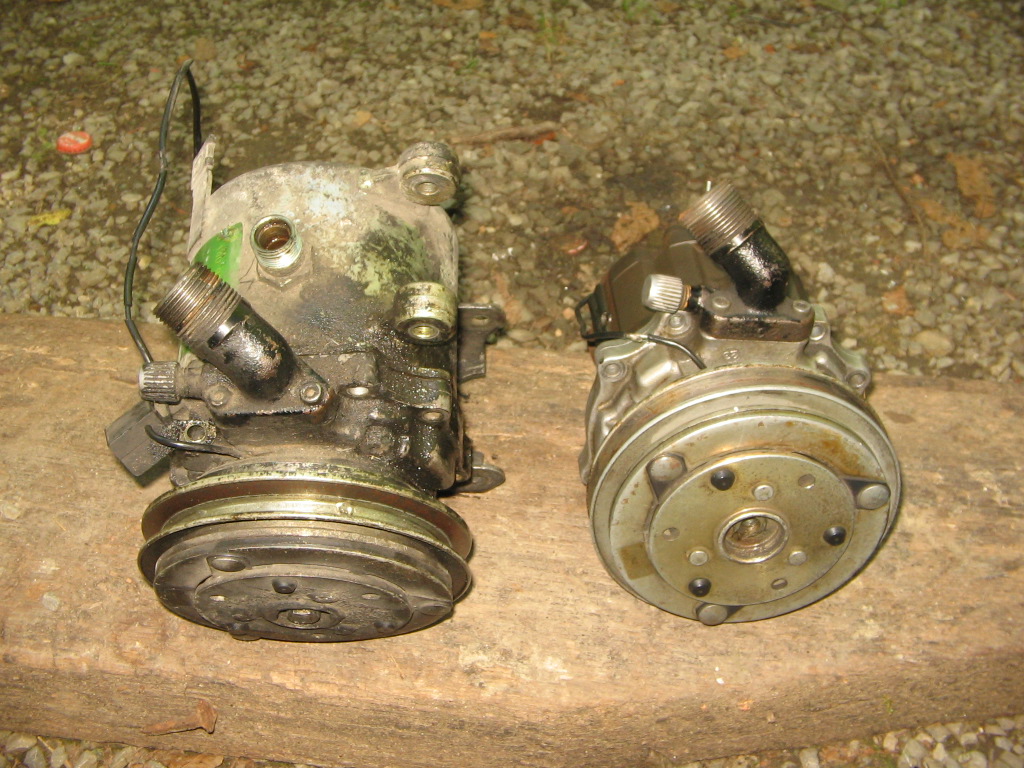

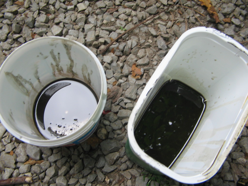

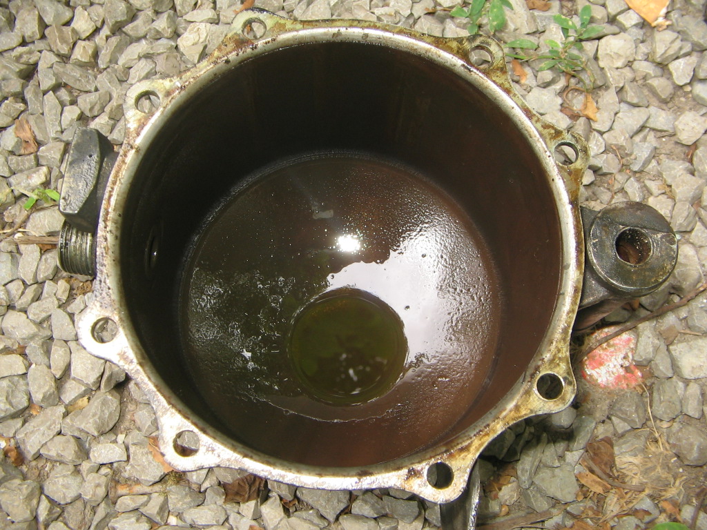

Kad sam dosao doma i krenuo skidat kompresor iz njega je uspjelo izaci van ovo
Ajmo rec da je tu bilo jos pola deci mulja.........ne ulja.........mulja punoga smeca kakvo jos nisam vidio u sistemu koji bilokakvo ulje uopce koristi.Ovo kuciste iznutra treba biti sive boje

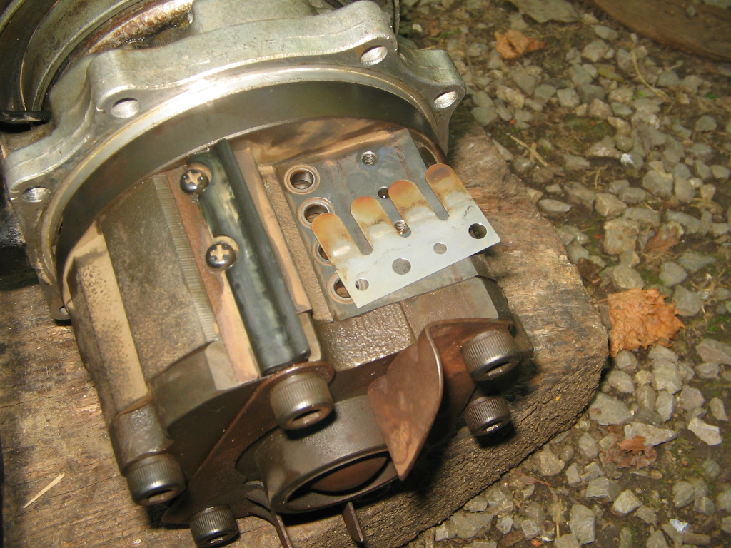

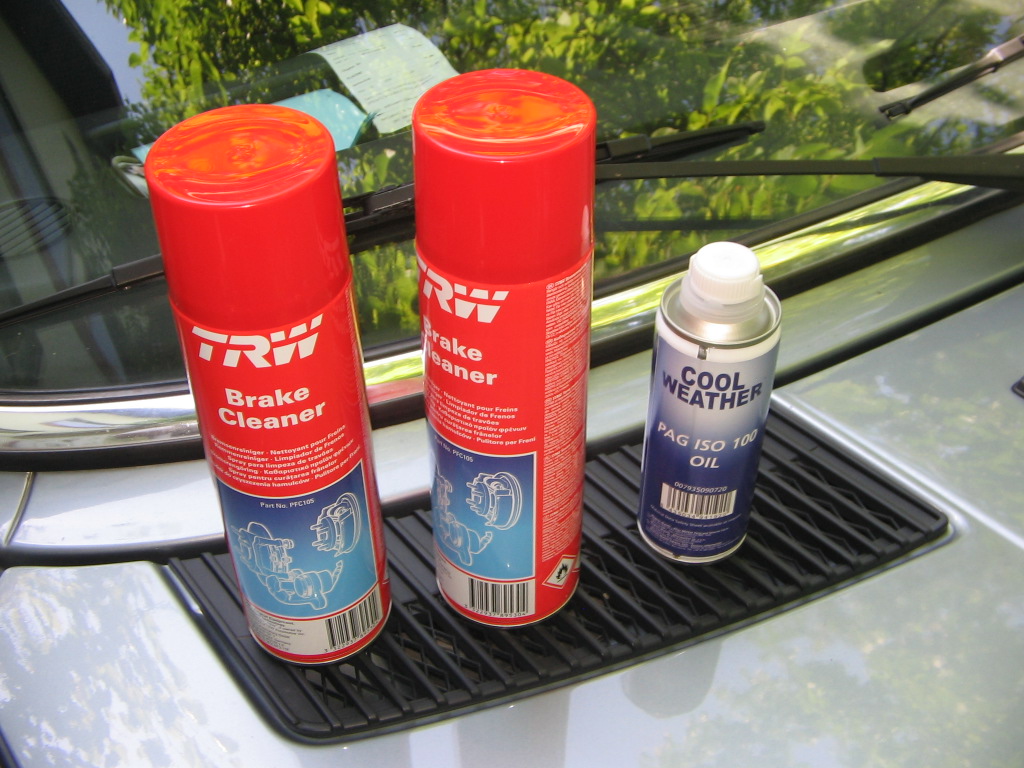

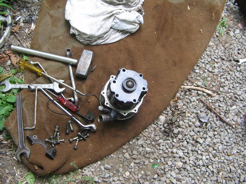

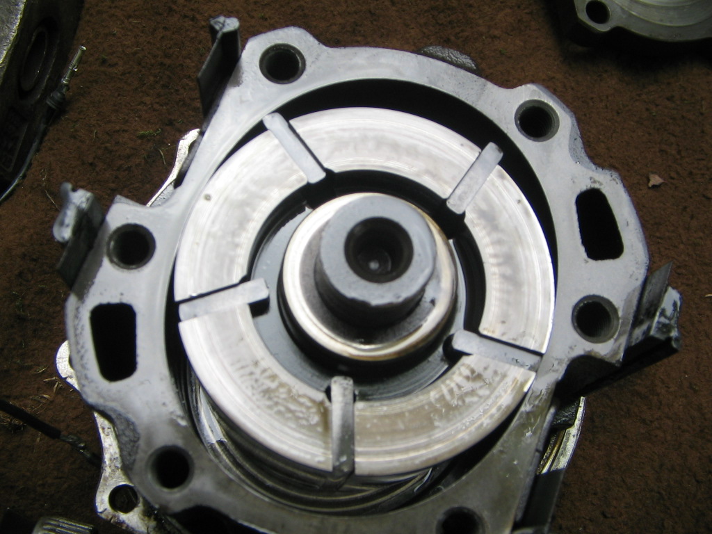

Nakon sto sam na njega potrosio dva brake cleanera jer mi se gadilo dirat rukama,rastavio sam kompresor,koji je u ekscentricnoj komori zacudo bio cist zahvaljujuci mrezici ulaza koja je bila toliko puna smeca i bog te pitaj cega da mi je zao sto to nisam slikao jer sam van iscistio jednu dobru gedoru 17mm smeca.

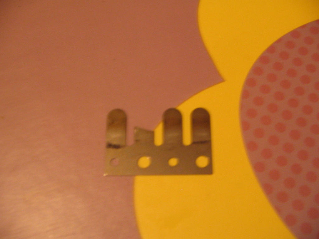

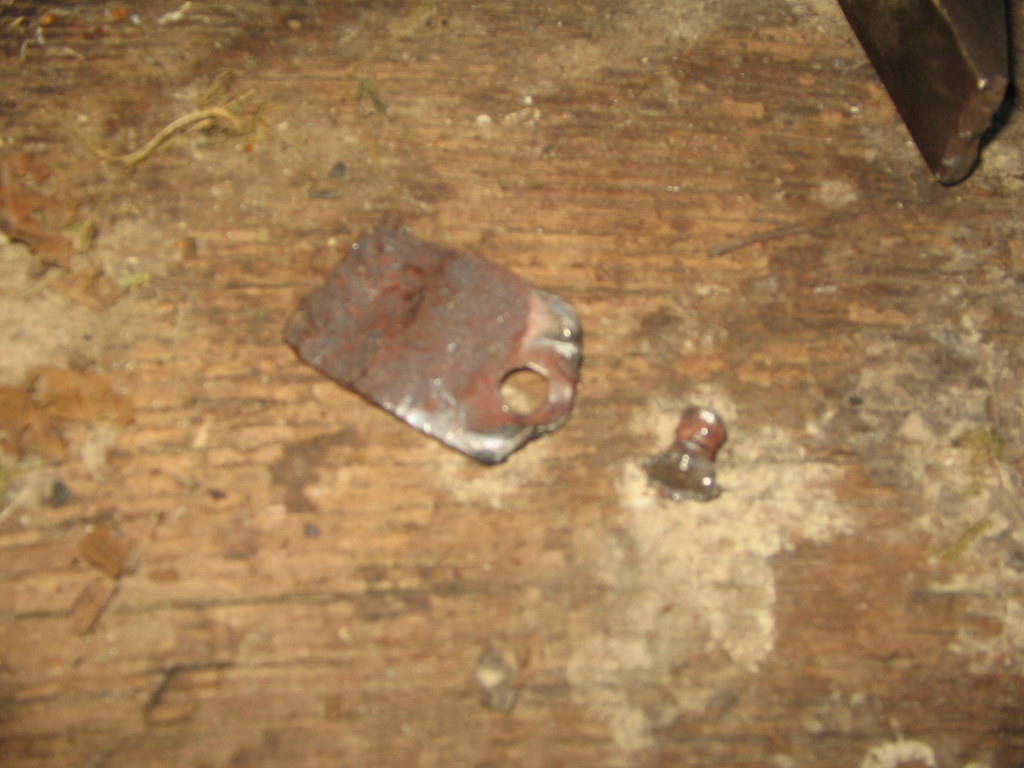

Problem kompresora je ubrzo otkriven ciscenjem kucista u kojoj se nasao mali komadic ove plocice(postoje dvije,po jedna sa svake strane) koja sluzi da drzi pritisak plina dok ne postigne svoj pritisak i pusti ga prema isparivacu.........laicki receno kompresor je radio na 50%
Teskom jebenom mukom i nakon sto sam se cjelom Zagrebu i dobrom djelu Hrvatske popeo na zivce,jedva jedvice sam frenda taktikom "Daj znas da ide u dobre ruke" uspio ugnjavit da mi proda ispravan kompresor sa E30 318i,te je drugi dan krenulo sistemom "slozi jedan od dva"....(ovo sam ionak mislio napravit jer su nosaci na E28 malo drugaciji

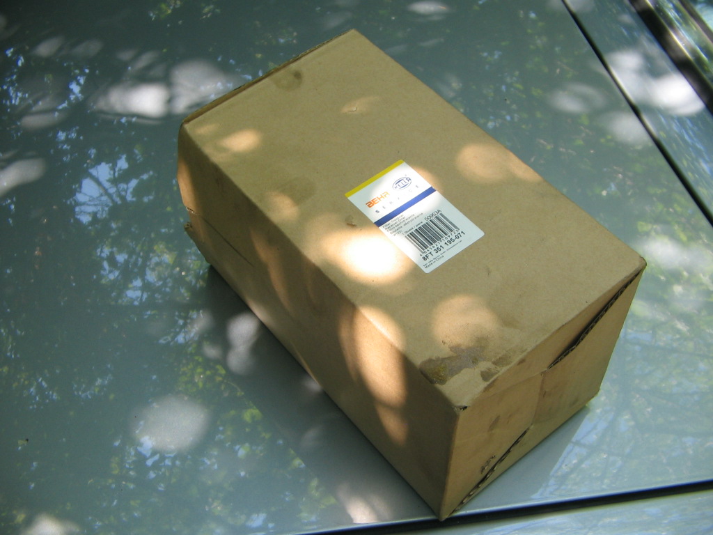

Sva crijeva i kompletan sustav su isprani i dvaput vakumirani,sve gumice su ovaj put stvarno promjenjene.I da nebi bilo narucio sam novi BEHR/Hella filter isusivac klime iz amerike da zamjenimo ovo 33.g staro govno koje niti jedan normalni klimas nebi ostavio na autu i napunio plin

Isusivac/filter-406kn sa dostavom

Ulje PAG 100-79kn
Repromaterijal-Ajmo rec 100kn
