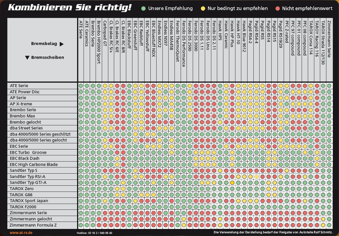

Prije nekoliko mjeseci sam na Meganu 3 mijenjao prednje diskove i pločice. Stavio sam oboje Bosch iz iste serije. Od prvog dana cvile i ne pokazuju namjeru da će prestat. Koče dobro, ali cviljenje me ubija - nisam zadovoljan.
Čest problem to cviljenje. Ovisi i o načinu vožnje, o terenu, o tome je li automatik ili ručni mjenjač ali i o proizvođaču, materijalu. Ne mogu ulaziti u analizu materijala, procese proizvodnje jer to ne znam. Namijenjao sam se dosta toga i na svojim autima i autima od mušterija i primjetio sam da se cviljenje  često dešava ako je cijeli set, diskovi i pločice od istog proizvođača. U početku sam pripisivao slučajnosti. A kad sam od majstora koji znaju više od mene dobio savjet da diskove i pločice naručujem od različitih proizvođača, vidio sam da ima istine u tome. Ja sam potpuno siguran da je ATE kompletan set dobar odabir, na sve svoje aute kad je bilo moguće stavljao sam ATE.
Evo tablice nekih marki kočnica koju je netko napravio skupljajući iskustva o tome. Ne radi se samo o cviljenju nego općenito o kompatibilnosti diskova i pločica, pa eto možda će nekome pomoći u odabiru. Lijevo su diskovi, gore pločice, ocjene: zeleno-preporučljivo kombinirati, žuto-uvjetno preporučljivo i crveno - nije preporučljivo kombinirati.
