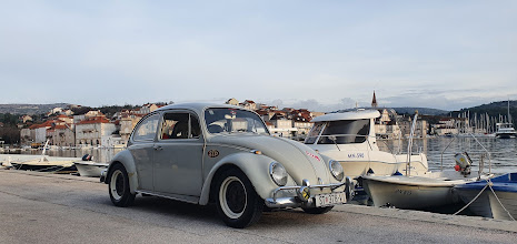

jucer sam spojia ugodno sa korisnim pa je provoza po bracu (milna)
