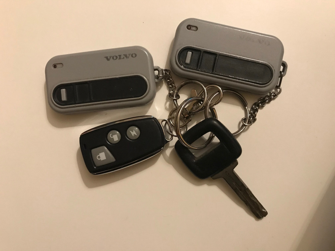

To si ključe bratu drpija ?  :P

Recimo da su nekako zapeli kod mene... :drinks:

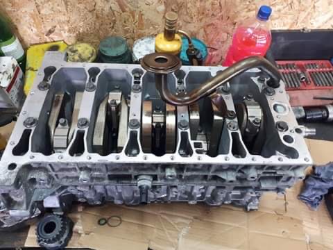

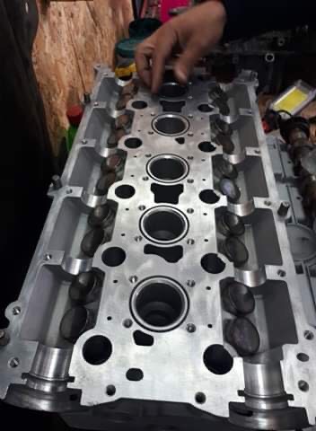

Iako mi je receno da ne trosi ulje, cak i mojom uglavnom penzionerskom voznjom potrosnja je bila takva da na 1000 treba doliti (Castrol 10w60 stavljam) i to me nerviralo. Uz to jedan hidropodizac se poceo cuti. Nisam bio za polovicna rjesenja tako da je kompletan motor preslozen. Sve na strojnu, cilindri su bili u stanju novo - samo honovani, sredjena glava, nove karike i svi lezajevi, remenje, pumpa vode, spaner, hidraulicki ublazivac.. Itd
Nakon preslagivanja, u otprilike mjesec sam napravio blizu 4000km, sad je kako i treba biti.
