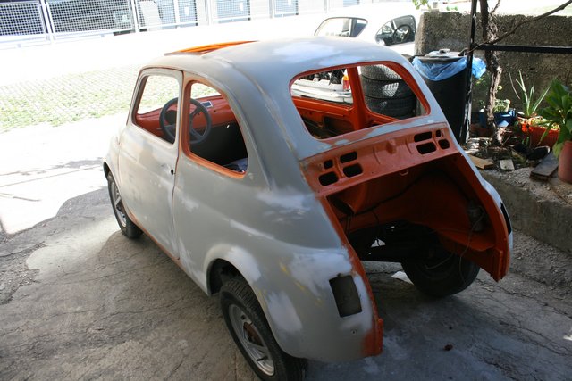

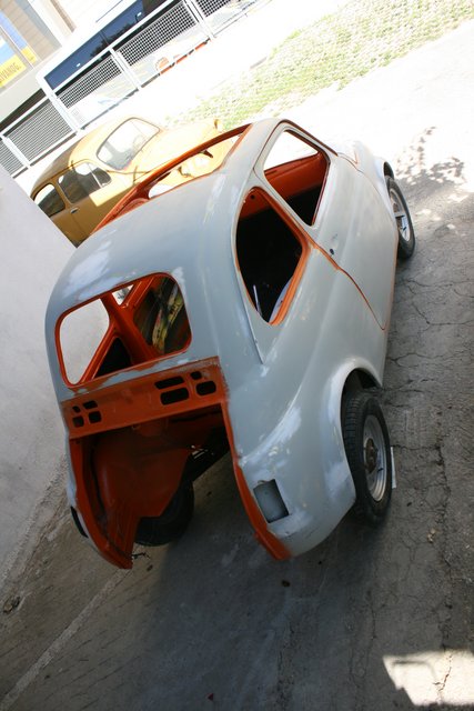

dok se čeka red za pituravanje lagano se igram sa detaljima

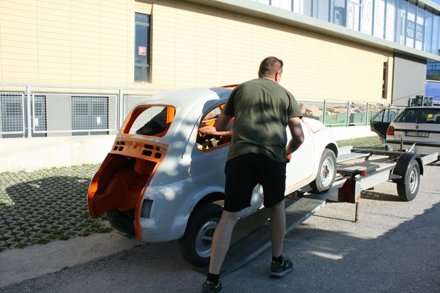

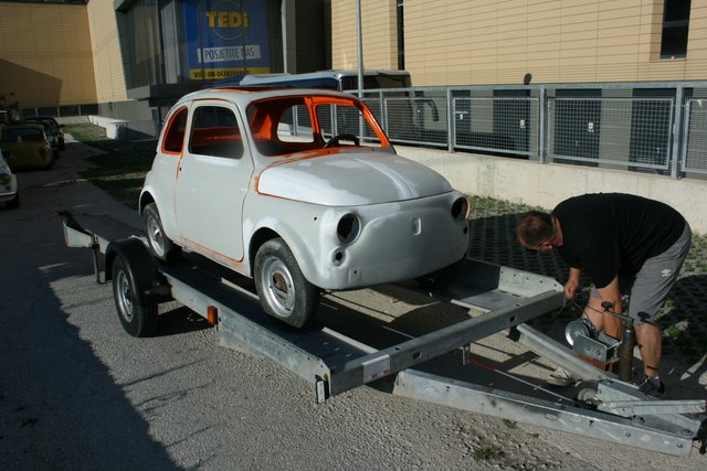

gotovo je sa pripremom za bojanje
i prijevoz je tu

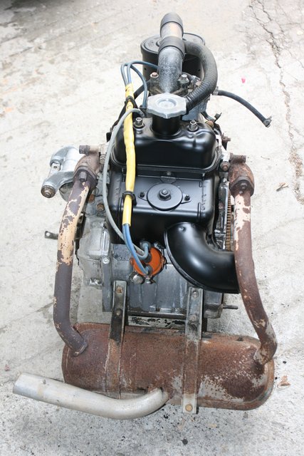

Ako imas mogućnosti, naruči si neki bolji auspuh.
Ovaj je pun pogodak za 650ccm orginal mašinu.
Dobit ces momenta, dobit ces vece okretaje, jako ljepi zvuk...
https://www.passione500.it/sport-muffler-with-2-chromed-tip-fiat-500-r-126
Nabavi si bobinu od peglice sa dva izlaza, vidim da imaš razvodnu kapu i rotor, tih bobina ima za nabavit , a onda izbjegnes kapu i rotor.
Ostaju samo platine. Dobit ces puno jaču i precizniju iskru.

Ako uzmes auspuh, ima još jedan trik da dovodes više zraka tj. da se upuhuje više zraka u karburator, ak ti se da na tokarski stroj skines 1kg sa zamasnjaka kad je masina vec dole...
sa tih par sitnica imat ces življi auto...

bobinu imam a auspuh će se napravit po supersprintovim specifikacijama
kad i ako riješim papire imam novi motor 650 ccm sa kojim ću se poigrat da bude živahniji
