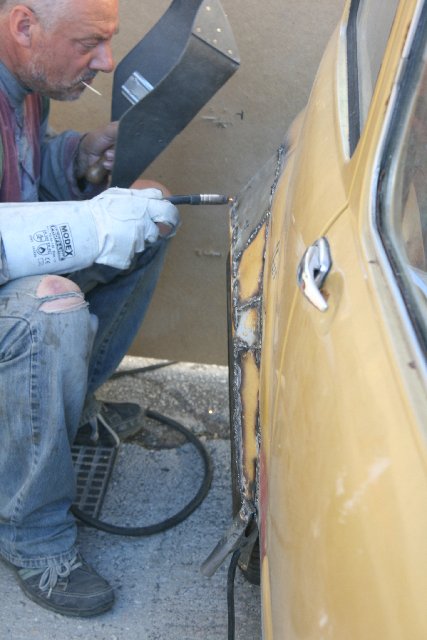

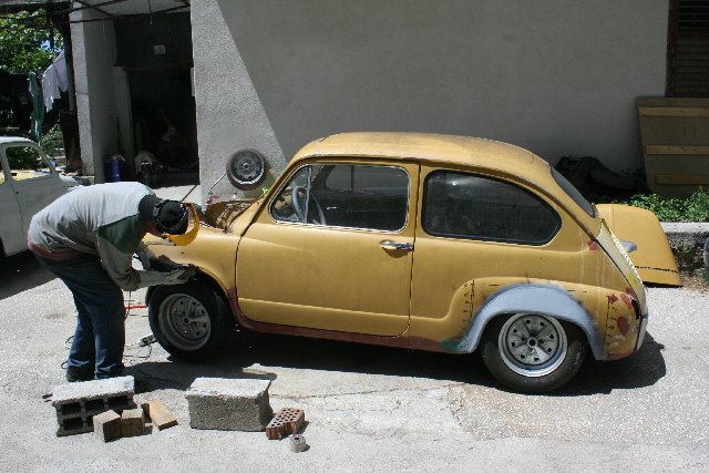

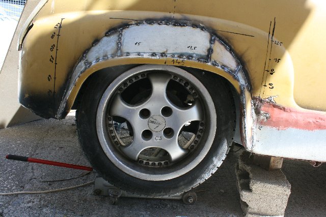

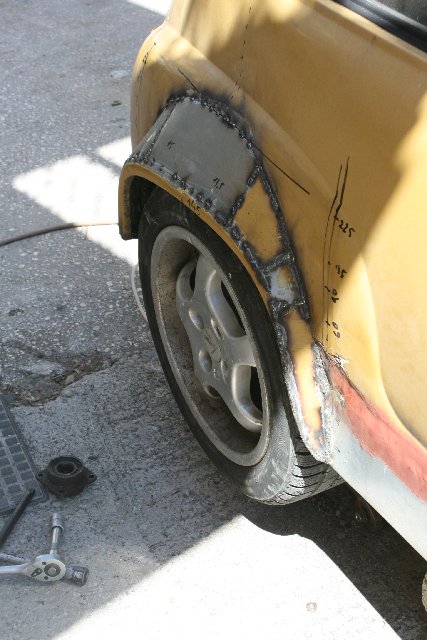

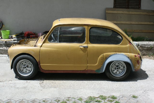

« Odgovori #23 : 27 Svibnja, 2020, 21:22:58 »

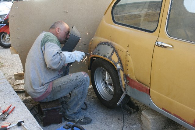

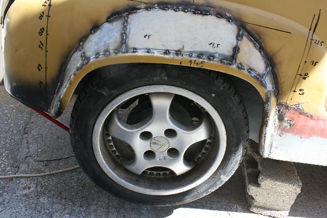

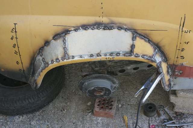

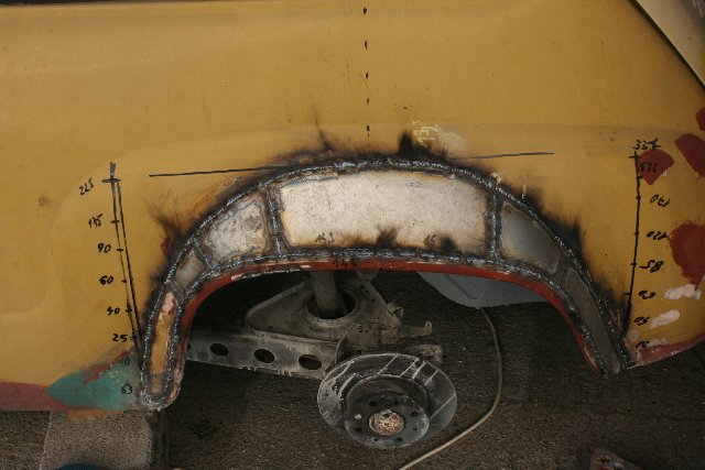

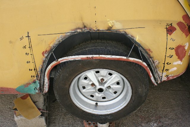

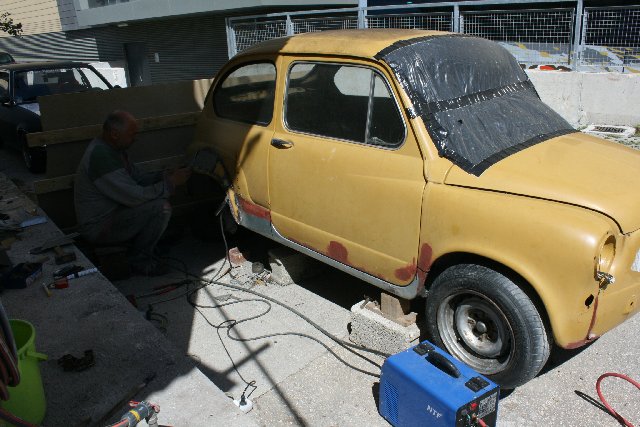

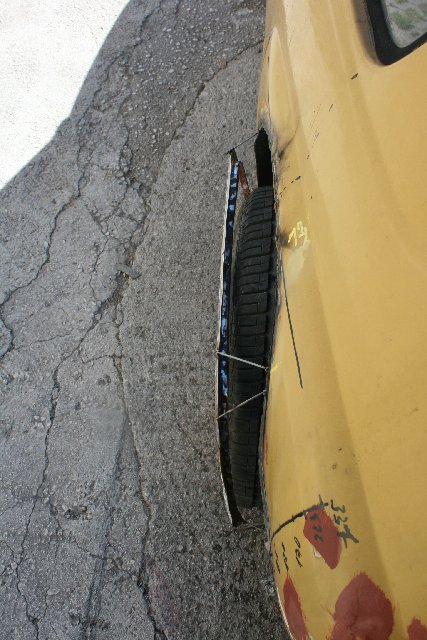

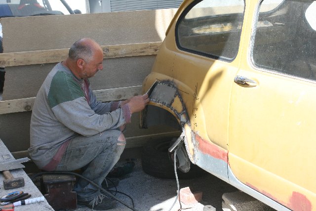

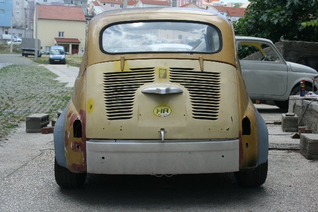

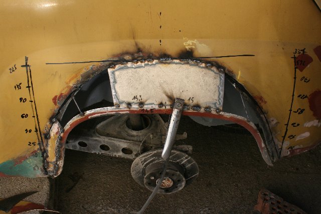

zadnji dio skoro gotov :big_boss:
još pobrusit varove i malo dotjerat rubnjake :koo-koo:
probali smo montirat 195-50-15 i staje bez problema  :cool:

« Odgovori #26 : 28 Svibnja, 2020, 09:28:13 »

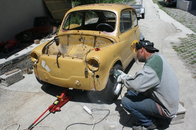

Ne sviđa se ni vlasniku eno ga proširuje još malo  :focus:
Odg: Zastava 750 LE

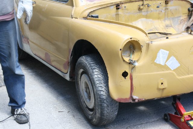

« Odgovori #27 : 01 Lipnja, 2020, 18:22:00 »

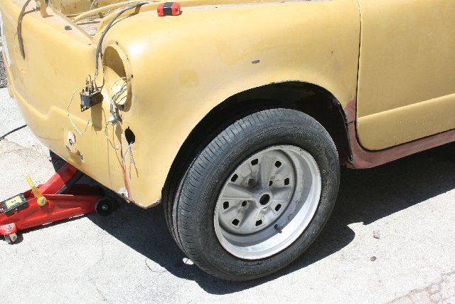

prednji kraj je na redu  ;D ;D ;D
samo maaalo proširen  :blush2:

« Odgovori #28 : 02 Lipnja, 2020, 07:49:04 »
Koje su dimenzije ovih felgi?
Možda piše negdje, pa sam preskočio.
Odg: Zastava 750 LE
« Odgovori #29 : 02 Lipnja, 2020, 08:17:29 »
5 ipo-13 et 0 ;D
