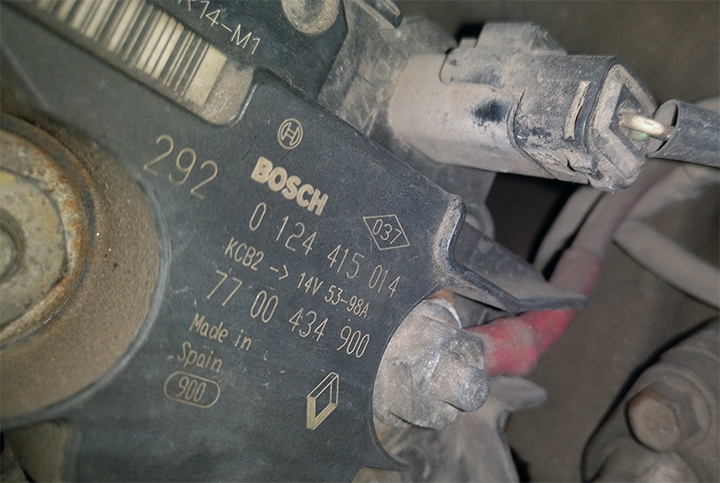

Nebitno, ide isti na Clia II i ostale članove obitelji. Broj mu je 77 00 434 899, 14V, 47-87A, 5 kanala na remenci.

To bi bilo to
Smeće na kvadrat, i najbezbolnija opcija

Ovaj tvoj je jači. Koji je novi? Ako je Bosch smeće koji da tražim?

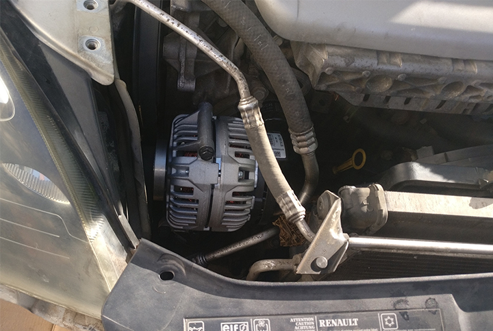

Jučer vozio, ruži u 3PM. Danas uhvatio malo svjetla, špene oko remenice kao u priči. E sad dali zameniti remenicu pa vidjeti jeli O.K. (trebam alat, neznam jeli ima negdje po trgovinama a ne preko interneta) ili ga skinut pa nek ga pregleda netko (kad se vrate sa skijanja)?
Ja imam Bosch na Scenicu 300tkm ima auto, još uvijek bez greške. Uz to da je Bosch smeće je bitno reći da su mehaničari nerijetko idioti i rijetko tko se drži propisane procedure i momenta zatezanja staznog remena a kad ga prešpanaš nema nazad...
77 00 434 899 imaš na netu oko 100€ košta na webu, vjerojatno se za te ili i manje novce da dobiti i kod nas u dućanima s ozbiljnijim rabatom

Kako skinuti remenicu sa alternatora a da je mogu vratit? Koliko vidim nema nekog podešavanja zatezača, prišarafljen sa dva šarafa i utrpan u motor. Dali mogu skinuti samo onaj vodeći/usmjeravajući/kaj već je valjak koji je bliže alternatora da ne skidam sve? Za skidanj moram kupit nastavak a više nemogu naći keš n keri, sve ide preko dostava a svi spojili blagdane.

Bilo bi dobro da staviš šemu remenja na tvom motoru (pitaš kao da su svi na isti kalup).  :umnik2:

Ako ti je sve na jednom remenu, eto 90% sam siguran da ćeš morati prominiti i remenicu na radilici.  :rolleyes2:

To je već promjenjeno sa remenjem, pumpom, zatezačima, natezačim, vodećim, usmjeravajućim....
