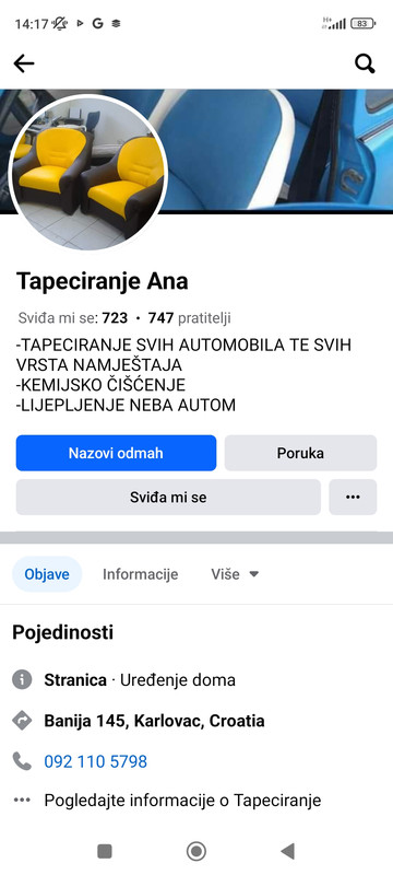

Kožu/tkaninu napravi bilo koji auto tapetar. :thmbup:
imaš nekoga za preporuku u Karlovcu/Ozlju/Zagrebu/Gorici?
Odg: Škoda Favorit 1.3 LX
« Odgovori #40 : 15 Studenoga, 2023, 14:18:19 »
