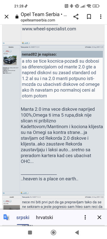

U potrazi sam za desna vrata,glavni kočioni cilindar, glavčine za disk, poklopac rezervara, Karter od 2.0 8v od prednjeg pogona s grbom na drugoj strani. Na trap ce vjerovatno sve ici novo, krajnici ,spone seleni kugle amortizeri itd. Cca 400e djelova. Neznam jos koje kočnice stavit na auto jer je orginal dobos naprijed. Ne znam jeli moguce kljesta s omege i ventilirajuci disk , omega ima 5 rupa, jel postoji disk 4x100 da ide na ova klješta?
Glavni kočioni od omege je ogroman prepostavljam da ne moze stat u kadetta

Treba Manta Fana pitat, evo neki njegov post o kočnicama kadet c

Pitaj Roka, on je probao sve moguće kombinacije...ja sam na Manti vozio diskove 283mm od Sierre Cosworth RWD i čeljusti od Vectre B 2.0 (iste ko na Calibri turbo).Veliko ovisi koliko cola misliš kotač staviti....

Čeljusti s omege su mi najjeftinije riješenje,jer ih vec imam. Ako njih uspijem upasat s kojeg auta da uzmem disk 4x100 . Diskovi su ventilirajuci i omega je na 14 felgi. I ja bih isao max na 14 felgu na kadetu

Kočnice od vectre/calibre 2.0 čeljusti pašu za diskove treba adapter ili idu od volva(neznam na pamet kojeg)
