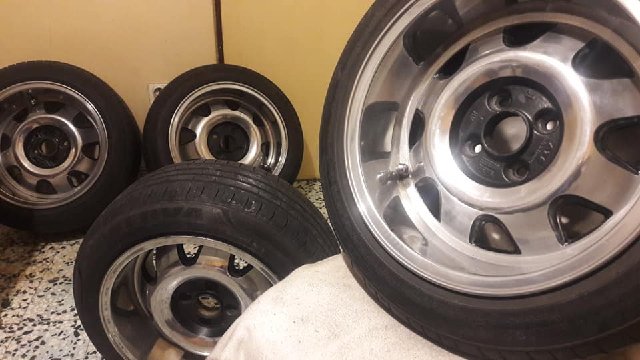

« Odgovori #916 : 13 Ožujka, 2020, 21:59:35 »

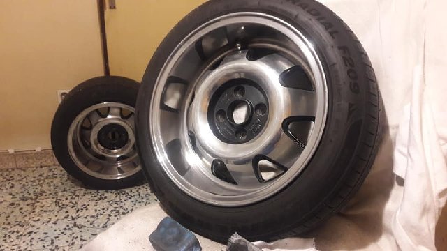

zime u dalmaciji praktički nije ni bilo  :no: :no: :no:
danas poliranje a sutra montaža ljetnih guma  :koo-koo:

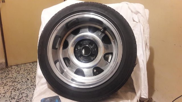

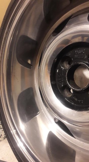

Lipo izgleda. Može li informacije kojim sredstvom poliraš i na koji način?
Odg: Opel Ascona B
« Odgovori #918 : 14 Ožujka, 2020, 10:07:46 »
Lijepo uzmes neku pastu za krom-aluminij i krpicu! On ih vj. održava na taj način.
Odg: Opel Ascona B
« Odgovori #919 : 14 Ožujka, 2020, 14:20:56 »
Probao sam s nekom Shell polir tekučinom, nije to baš. Ovde vidim rezultat i zanima me konkretan primjer --- sredstvo i način. Možda ima za kupit koji vrag šta se može namontirat na npr. bušilicu....ne znam.
Odg: Opel Ascona B
« Odgovori #920 : 14 Ožujka, 2020, 14:50:01 »
Ima tema, slika i filmova kako se to radi, poanta je da aluminij moraš održavat ako se želi održat visoki sjaj.

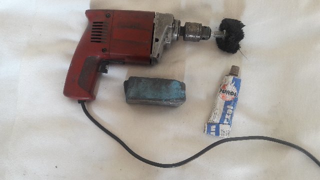

sve ovisi o stanju felgi,ove su kupljene polirane :koo-koo:
za održavanje koristim purol pastu i plavu kredu  :cool:
glavno sredstvo za rad je bušilica sa četkom za poliranje  :big_boss:

« Odgovori #922 : 14 Ožujka, 2020, 15:22:13 »
(Image removed from quote.)
Ovo je idealno za održavanje, ali čak i za poliranje nakon nekog vremena ne održavanja. (Još lancun i magična za kraj)

Ide tehnologija naprid, ovakvu poliranu felgu se zaštiti nano4 rims tekućinom i miran, traje i traje.
E, fala lipa.
Fala.
