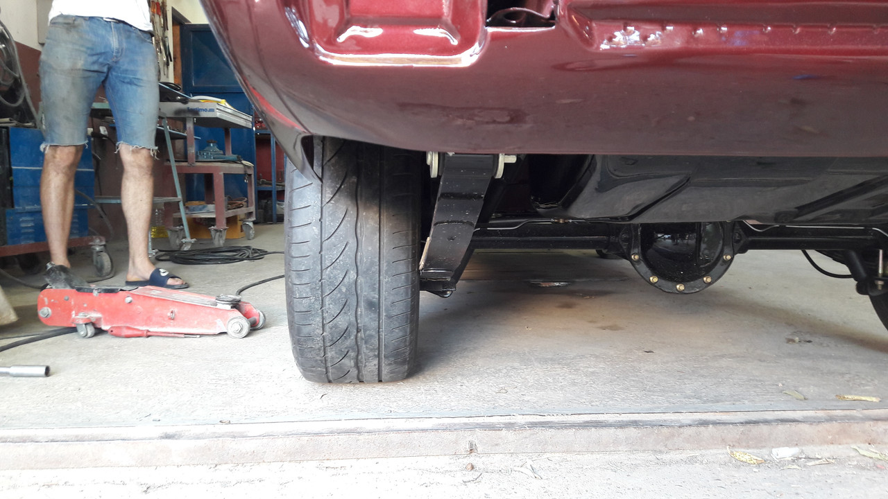

Felge su kraju sa poliranjem. Hvala kolega Mario Ostojic Sheki. Mala proba. Hahqh ...trebam distancere
Odg: BMW E21 i Ford Taunus by Gruđo
« Odgovori #443 : 24 Srpnja, 2019, 20:47:28 »
Zar trebaju distance?  :good: :good:
Offline gruđo
« Odgovori #444 : 24 Srpnja, 2019, 23:40:25 »
Gume na felgama su dimenzija 225/55/16 i izgledu zadnjeg kraja daju puninu. Naprijed bih stavio malo uze i to 215/55/16. Distanceri tj. Adapteri od oko 3cm mi trebaju kolega iz dva razloga. Unutarnja guma mi dira u gibnjeve, a i trebaju mi duzi vijci za prihvat felge. Ovdje vijci idu iz tromble. Mislim da ce te distance rijesiti problem
« Zadnja izmjena: 25 Srpnja, 2019, 00:24:50 gruđo »
« Odgovori #445 : 25 Srpnja, 2019, 00:49:09 »
Ovdi se vidi kako dira gibanj.

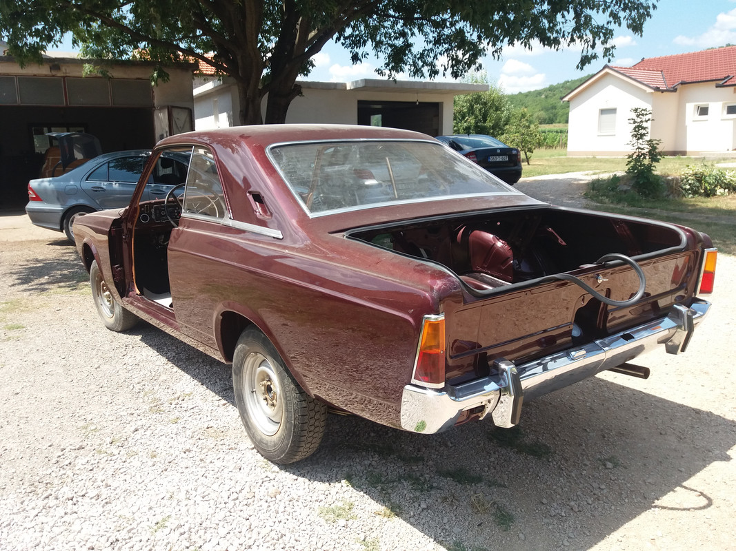

Legle sajbe uz dosta muke, novi kederi zadavali su dosta problema.
« Odgovori #449 : 28 Srpnja, 2019, 19:20:15 »
Zilavi su... Malo ih ugrijes prije..
