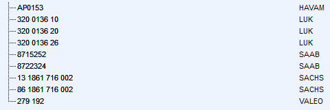

« Odgovori #128 : 17 Ožujka, 2024, 23:30:02 »
Ovo su ti šifre orginal i zamjenskih, pa si možeš pitati u Tokića ili InterCarsa

« Odgovori #129 : 18 Ožujka, 2024, 00:04:08 »
Hvala momci!
Na Web Shopovima nema ništa,osim ako mi je promaklo.Nema ovaj veze sa Opelom,još je to bio  Saab-Scania.Hidraulični cilindar imam rezervni,probao sam ga cimat sa kompresorom i radi,ulje nije puštao,bar prije :eek:,uglavnom,rješava se.

« Odgovori #130 : 18 Ožujka, 2024, 20:07:18 »
Ono što ti vidiš na Webu nema veze s onim što mogu viditi oni u Tokića ili InterCarsa.
Lipo nazovi neku najbližu poslovnicu i pitaj da ti potraže pod tim šiframa.  :blink:
