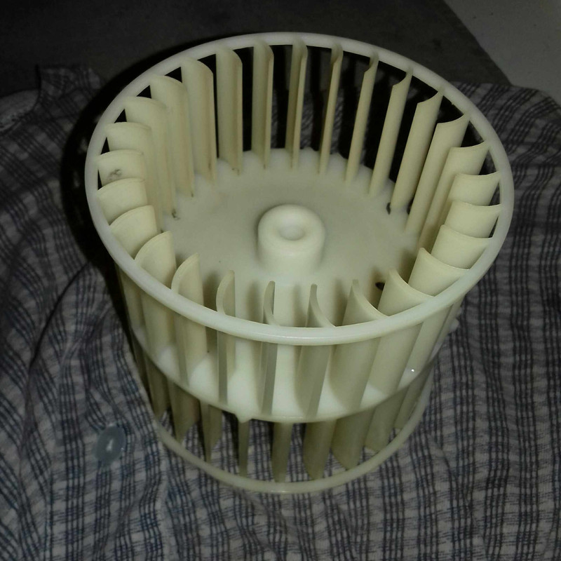

Nisam dugo nista pisao jer realno nisam nista ni radio po autu ak ne racunamo filtere, svjecice i takve sitnarije oko odrzavanja.
Medutim prije par mjeseci je poceo tulit ventilator. Prvo malo, a onda ne bas malo. Narucio drugi iz Njemacke 58.90 eura Bosch. Po katalogu ide u Escort/Orion, E21/24/28, par Mercedesa i Mondial.
Sutra cu ga zmontirat i vidjeti i cuti zvuk.

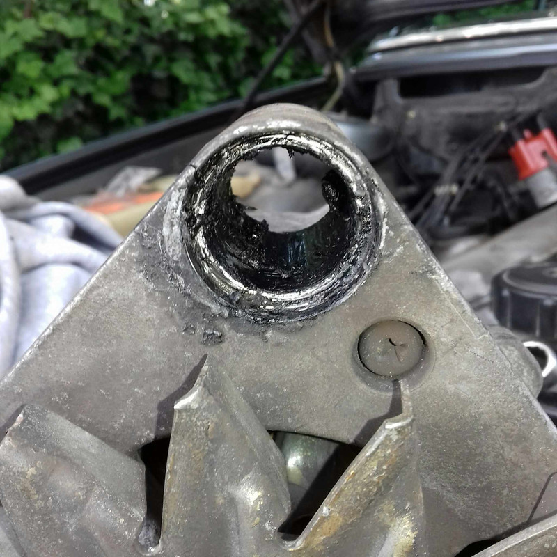

Stigle neke stvari za otkloniti vecinu tog sta me zivcira.

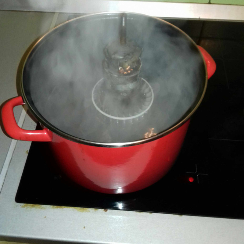

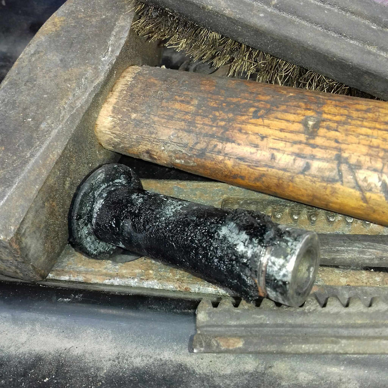

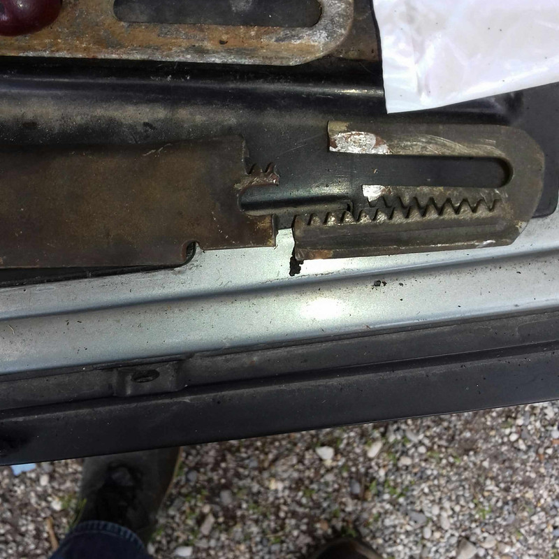

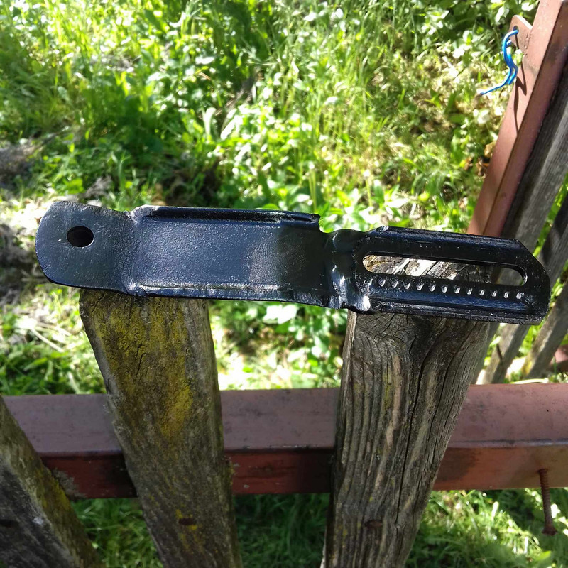

Recimo vec neko vreme znam da su se seleni od alternatora raspali, i da cjeli stoji nakoso, ali nisam ocekivao da su se pretvorili u plastelin. Jedva sam s benzinom, drot-cetkom, smirglom i fizicki sarafcigerom ocistio tu plasticno-gumenu masu.
Medutim to nije bio jedini problem......usput je puknuo i nosac/spaner alternatora kojeg za divno cudo nemam rezervnoga pa sam morao napravit jednog od pola originala i drugoga od Golfa
Usput sam promjenio i vodenu i remenje i ostali su mi zadnji seleni mosta zasad. Ostatak cu rjesavati pomalo

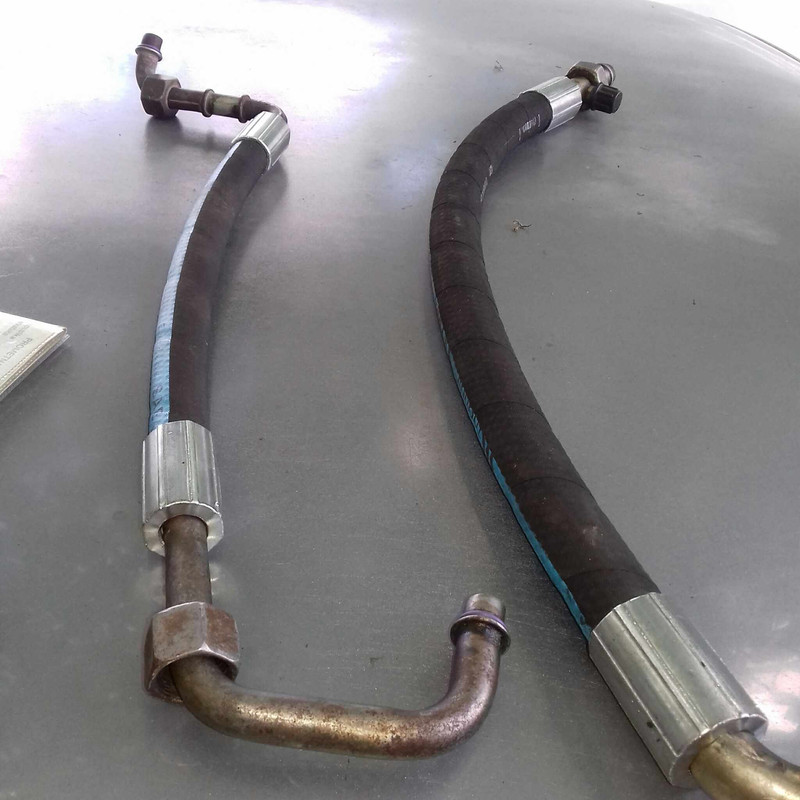

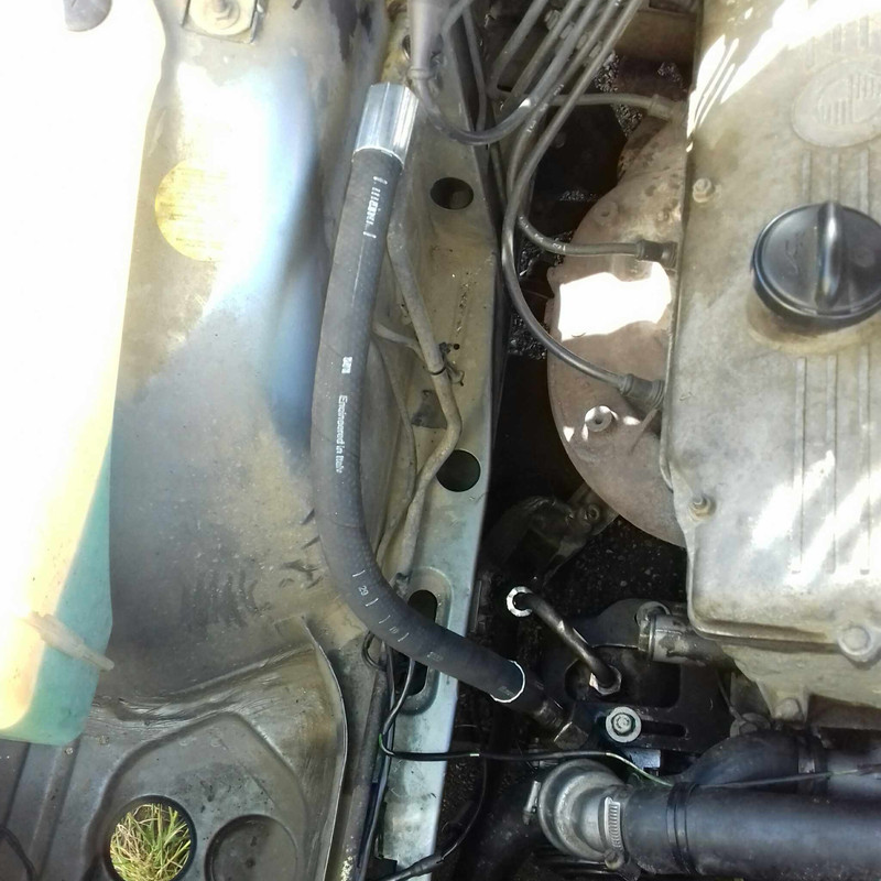

Takva divna klima je hladila ravno dva dana dok na semaforu, kad sam se vracao od frenda, nisam vidio da se nesto desno od auta "dimi". Tad sam to pripisao prasini blizu sahta od toplane kraj koje je semafor, ali na sljedecem gdje je bio cisti asfalt skuzio sam da se auto i dalje "dimi". Na sljedecoj benzinskoj sam stao sastrane i vidio da mi je prslo donje crijevo od klime (mala rupica).
Klima je tak bila do jucer kad sam dao napraviti nova crijeva, stavio nove gumice i promjenio ulje u kompresoru.
Treba jos samo iscistiti sistem (ispuhati) i nasodrati novi plin.
Crijeva 110 eura
Gumice 4 eura
Pag 100 ulje sam kupio prosle godine pa to ne racunam
I punjenje bi trebalo bit oko 50-60 eura

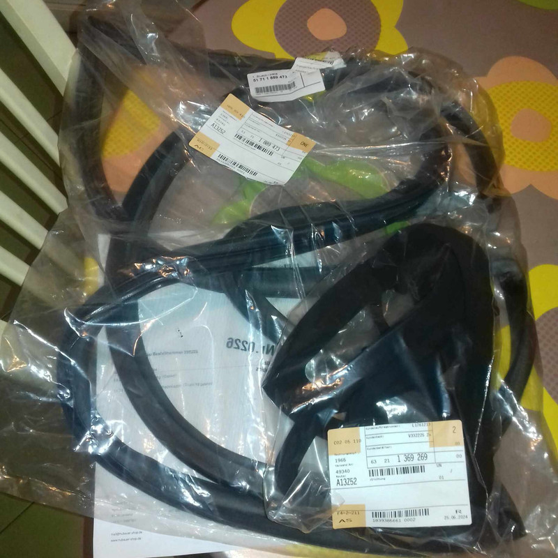

Stigli kederi gepeka i lampi i sad kad se sve zmontira vise nebi smjela curit voda u gepek
