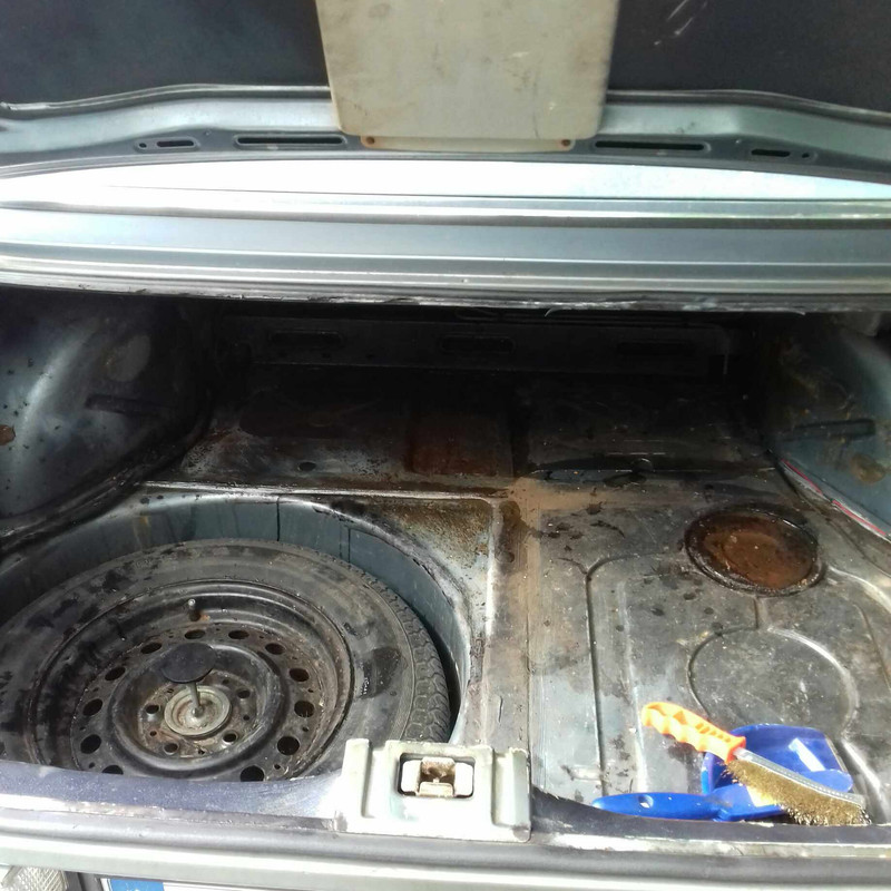

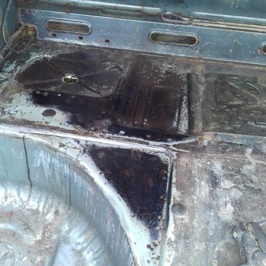

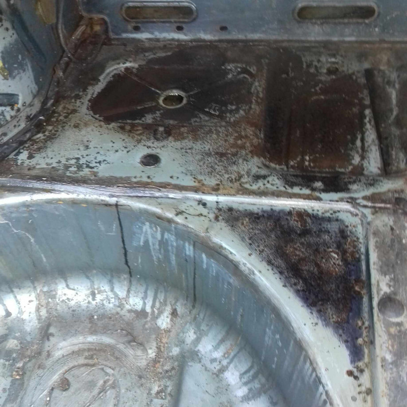

Nisam bas nest mislio pisat dok ne slozim sve kak spada, ali ubija me gepek.
Dakle ovo je vec treci mozda cetvrti pokusaj da sve napravim kak spada.
Ocistim, ocetkam i prodem sa 40/60 smirglom i jos uvjek bude hrde.
Bas ga je dubinski pojelo, a ne zelim ponavljat postupak. Kad napravim kak spada ocu rec amen od gepeka.
Ovo je drugi pokusaj
Ovo je jucerasnji mislim cetvrti.
Proci cu jos jednom sa smirglom i cetkom i onda rust converter i onda reaktivna i lak.
Danas u Pevec po klobne. Ljepilo sam nabavio.
E da i moram uzet bar dve litre razredivaca da pobrisem sav "trud" prije lakiranja

Nitro ti baš nije najbolja opcija,uđe u pore i zeza poslije lak.Bolje dobro obriši sa silikonskim odmašćivačem,konverter hrđe,epoksi prajmer i poslije lak
Odg: Bmw E28 518i by Zein
« Odgovori #89 : 13 Srpnja, 2024, 12:07:52 »
Citat: Žein
Normalno, kad radiš četkom i šmirglom, mislin reći uzalud ti trud i vrime s time.
To se koristi samo za skidanje grublje ruzine.Ona koja je u rupicama tako neš iskobeljati.
I normalno najveća falinga rust converter - bacanje novaca!!
Lipo si kupi fosforne kiseline (dovoljna je i ona 75%).Namaži pinelom ili spužvicom preko ruzinavih mista i ostavi dva-tri sata da djeluje.E onda uzmi onu crvenu Scotch Brite spužvicu i sa njom istrljaj premazana mjesta.
Za ispiranje koristi krpu natopljenu alkoholom (npr. 96% ETANOL) jer on brzo hlapi.
Kad pošistiš posprejaj cink sprejem i pusti dva-tri dana da vidiš oće li di ruzina opet izbiti.
Ako izbije onda samo na tom mjestu ponovi postupak.
