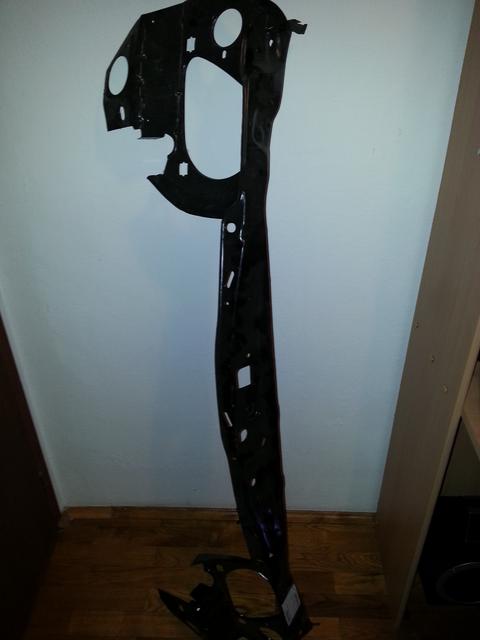

Proslo je 10 godina od kada smo limar I ja radili limariju na kadettu sad je doslo vrijeme na zamjenu elemenata koji su onda bili dobri te ih nismo mjenjali.
U planu su izmjena prednjeg veznog lima, nosac hladnjaka, zadnji vezni lim, otvor cepa rezervoara I džepovI.
Razmisljam da zatvorim siber ili da zamjenim kompletan krov onim bez sibera.
Trenutno sam u potrazi za dobrim limarom da mi to sve dobro odradi, a posto se limarima tu kod mene neda imat posla sa starim automobilima u najgorem slucaju kupit cu si co2 aparat I sam povarit  :aggressive:

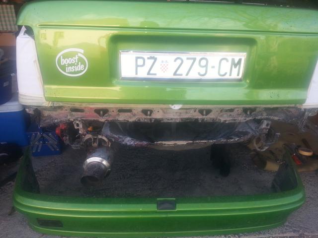

« Odgovori #10 : 24 Studenoga, 2018, 06:19:21 »
Rjesen napokon I zadnji vezni lim org GM  :yahoo:

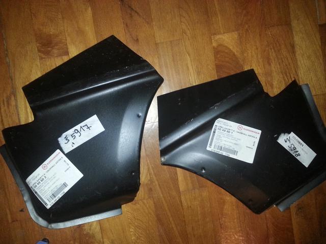

« Odgovori #11 : 26 Prosinca, 2018, 16:26:23 »
Stigli novi blatobrani I farovi prednji, a uz put sam uzeo I malo alata
