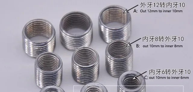

Adapter za senzore/davače na autu gdje se može kupiti u Zagrebu zna li tko? Senzor je M10 a prihvat je M12, nešto u ovom stilu
https://ae01.alicdn.com/kf/HTB1ce_xKpXXXXcNXXXXq6xXFXXXp/10-pcs-Tooth-tube-adapter-M8-to-M10-M6-M12-for-Metal-universal-hose-gooseneck-tube.jpg_640x640.jpg

To je jako tanka stijenka i osobno ne bi stavljao.Neki dan imao isti slučaj sa senzorom tem. ulja.Tokar mi napravio da je vanjski dio za ključ cca 1,5 cm sa nutarnjim navojem,a dio koji ide u motor je bez navoja,tek toliko da prođe pipac senzora,naravno sa vanjskim navojem.

Pišta, nisam skužio ovo, hoćeš reć dio u bloku ima vanjski navoj a dio iznad ima unutarnji pa senzor stoji iznad bloka?

Dio koji stoji van bloka ima unutarnji navoj za senzor.a dio koji ide u blok samo vanjski navoj.Rupa na tom dijelu treba biti velika,tek toliko da pipac senzora prođe.Još jedan problem kod tih adaptera,da ćeš teško naći prema navojima bloka i senzora,bar kod mene je tako,naime u bloku je navoj korak x1,5,a na senzoru je fini,neznam koji je korak,tokar je izmjerio.

Da, i inače nisam ljubitelj adaptera, međuploča, distanci i  td. pa ću vjerojatno odustati od toga.
