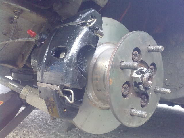

Evo jedna zanimljiva stranica s shemom i nacrtom. Ovo je za fiću, ali mislim da nema velike razlike.
Još jednom napominjem za 13 coli.
Sent from my Armor_X using Tapatalk
Sorry
https://myfiat600d.wordpress.com/2014/04/03/part-4-brakes/

Ovo na Njuškalu što prodaje lik su ti čeljusti od Fiat Cinquecento tip 170 (kockica), Punto MK1, Panda MK1. Te čeljusti izbjegavam u širokom luku jer je od dviju vodilica druga vodilica sedla nekako jeftino i slabo riješena sa tankom osovinicom, bolje je to imao riješeno Yugo Tempo kasne serije sa masnim vodilicama pod zaštitnim gumenim mijehom, prije bih od tog Yuga stavio. Onaj trokut na koji se šarafe čeljusti ne pašu na Peglicu plastičarku sa tri rupe, drugačija je geometrija rupa na ploči tako da mi taj kit ne odgovara.
