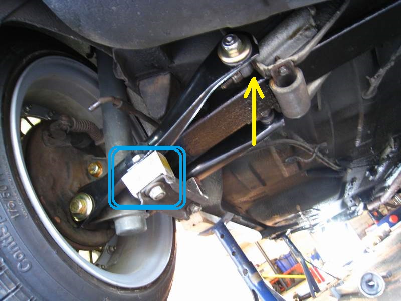

Evo i opcija spuštanja zadnjeg kraja podloškom (u plavom pravokutniku).
I pitanje- Jeli iko proba širit zadnji trap kod Yuga ili 127 sa podloškama koje se stave di pokazuje žuta strelica? Tu se inače stavljaju podloške za podešavanje i prevelika podloška bi napravila negativan camber. Ali ako imam vijke za podešavanje camber-a izgleda da bi se moglo dobit po 10mm širine sa svake strane  :dntknw:

Neznam kud ćeš širit Yuga straga osim ako nemisliš rezat rubnjake i stavit proširenja. Osobno nepodnosim podloške nikakve vrste ni dimenzija.

Ovo je najlosija varijanta spustanja.
Ljepo poravnas federplatu za 3 do 4cm i uzmes sa 3 lista od polya i to je to.

Po 10mm nije puno, ali kad pogledaš da kad na standardnu širinu dodaš druge felge (šire naravno) , onda ti taj centimetar dođe samo kao problem sa limarijom, a iskreno ne dobiješ na cestovnoj verziji ništa vele. Ja san ga ima i umjereno spušten naprid i nazad (cca 4-5 cm ako se dobro sičan) 6J felge , nazad su samo malo vizualno blatobrani bili odrađeni, i taj jugo je bija ko na tračnicama... Ali svak ima svoje želje i vizije...

Da ćeš 10mm podloške “poravnati” sa vidama za nagib bas i ne vjerujem. Mi smo nekad dovarivali plocice na amortizere. Gornju rupu smo frezali da se može dobiti nagib
