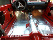

Trebam pomoc.. Restauriram kompletan auto koji je bio dosta trul tako da sam mjenjao komplet podove i još potosta toga...ali kad sam dobio auto tvornicka izolacija je takorec nestala istrunula i pitanje jel bila originalna..
Podovi su zamjenjeni  i zasticeni 2k temeljnom reaktivnom na sta ide silikon na spojeve i onda hempelova 2k poliesterska temeljna...
Nakon toga bi trebalo staviti nekakvu zvucnu i toplinsku izolaciju..
Pitanje je sta metnuti a da ne kosta 600-800e set za cijelu podnicu..
Ima na ebaju raznih :2mm - 10mm , gumenastih, spuzvastih, sa i bez alu folije, od ovakih i onakvih materijala...
Ima li mozda neka "balkanska" zamjena slicnih svojstava a da ne kosta ko zlato ?
Mozda nesto sta se koristi u gradevini klimama ili necem ?
Znaci ne mislim napravit dampiranu zvucnu kutiju od auta ali isto tako nema smisla ni tepih stavit na goli lim.
Ako ima tko kakva saznanja i informacije o izolacijama neka pise bit cu vam zahvalan..
Podpitanje - u bunkeru bi htio da se vide pofarbani "unutarnji blatobrani" pa nebi nista ljepio po njima ali bi stavio bodi iznutra i izvana pa me zanima jel ima mozda kakav posebni ili bolji koji bi dampirao taj lim i stisao buku kamencica a da bude pofarbano a ne preljepljeno ?

Upravo sam neki dan stavio,samoljepljivi K-flex 1 cm, sa alu folijom,mislim da je kvadrat oko 75 kn.Role su široke 1,5 m i možeš kupiti samo na punu mjeru,znači 1,2,3.... m.Imaš u MARITERM-u

Kod mene u autu je taj k-flex .
Na krovu i pregradi između motora i kabine te vratima.
Armirana, samo ljepljiva spužvasta guma koja ne zadržava vodu i ne podržava gorenje.
Kupljeno u MARITERM-u na Črnomercu u Zagrebu, ali imaju dućan i u Rijeci

Ja prije par mjeseci potrosio dvije bale k flexa.
