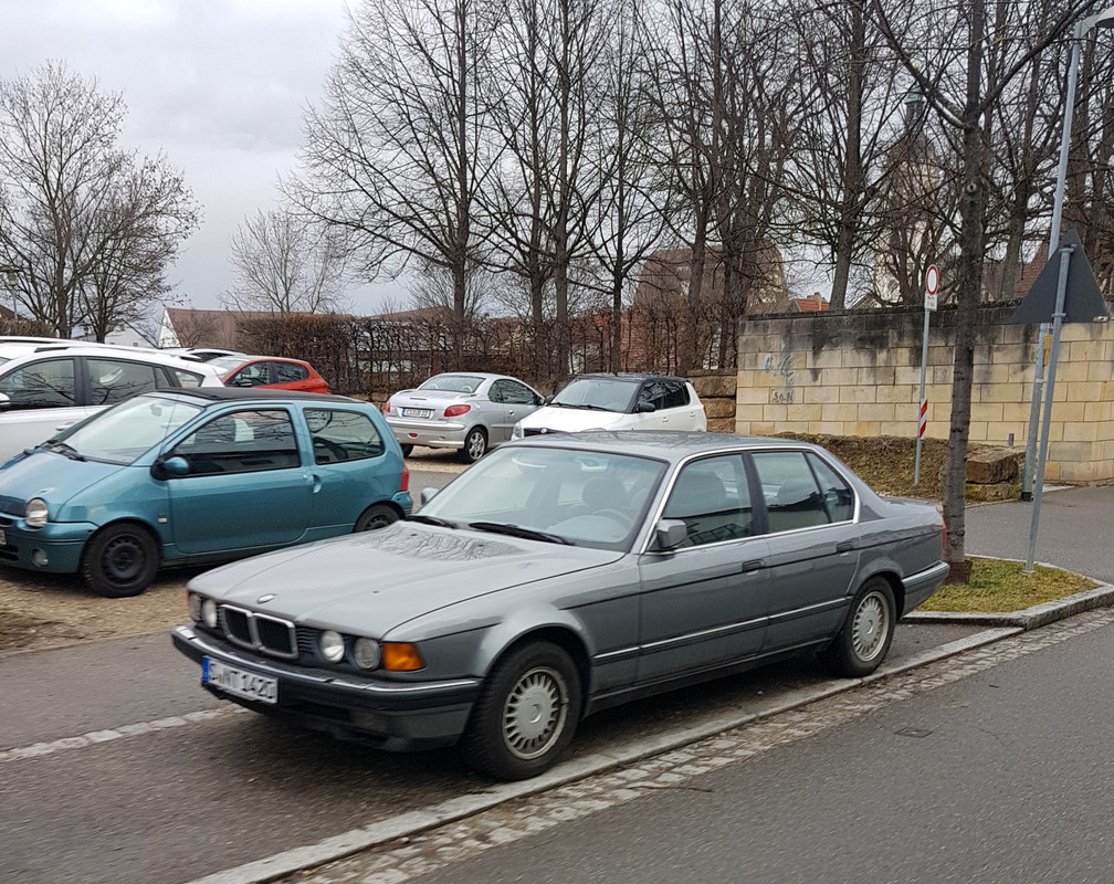

Ako ovako nastavim još ću dugo radit E24  :rofl:
Meni osobno najljepši BMW uz E24.
730i manualac sa poprilično puno opreme - dvozonska klima, 2 zračna jastuka, šiber, električna sjedala, prednji i zadnji parking senzori, soft close gepek, pranje farova, dupla stakla...
Mehanički je odličan, 230000km bez imalo hrđe ali ima par mjesta i ogrebotina na laku za sanirati
Nije najrijeđi model ali nije ni najčešći te ih u ovakvom stanju skoro više nema...
Problemi s lakom
