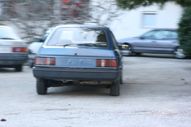

« Odgovori #125 : 01 Siječnja, 2022, 23:44:09 »
Je, tu su moje trabakule  :biggrin2: Slobodno navrati kad si u blizini!  :drinks:
Usputno, da i ovu sliku ostavim tu  :cool:
