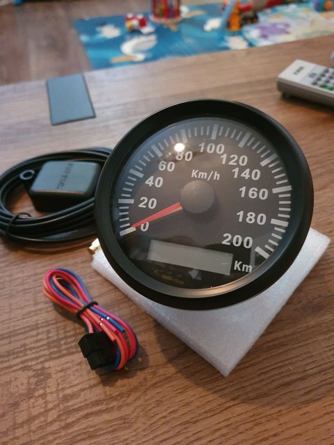

Getriba je od e30,
kako si km sat spojio?
  • Postova: 7929
  • Thanked: 528 times
Odg: BMW E21 315 - Tjuning
« Odgovori #118 : 22 Ožujka, 2021, 20:12:10 »
Kupljen GPS kilometar sat i dremelicom presolžen u e21 kućište :)
« Odgovori #119 : 22 Ožujka, 2021, 20:26:25 »
može malo detaljnije? link di se prodaje?
