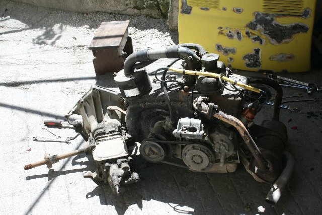

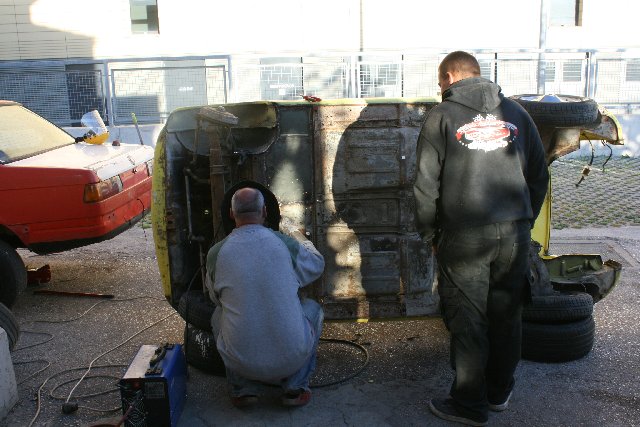

poskidana staklarija i limarija  :koo-koo:
motor i getriba će pričekat utorak  :yes:

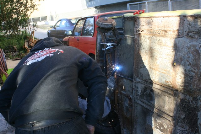

« Odgovori #37 : 15 Travnja, 2020, 20:53:41 »

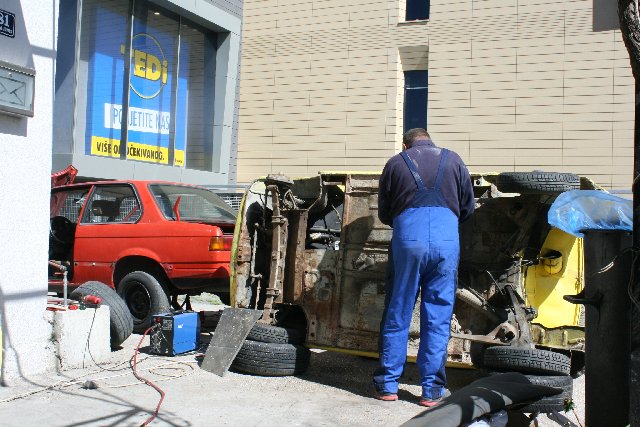

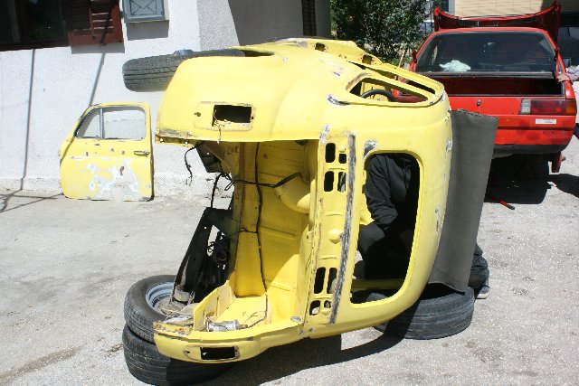

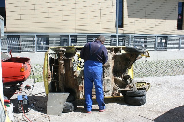

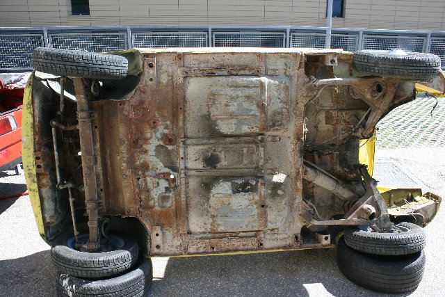

papiri su najmanji problem :big_boss:
auto je bilo gadno razbijeno i vrlo loše napravljeno :shok:
zakrpa na zakrpi doslovno :focus:

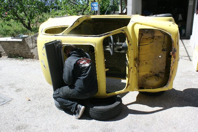

danas je izvađen motor i getriba i okrenut na bok  :yes:

« Odgovori #38 : 15 Travnja, 2020, 21:30:26 »
auto je 3 cm kraće sa desne strane i pilano i sastavljano od svega i svačega
gdje god pogledaš samo se još više razočaraš  :umnik2:
raskrojit će mo ga pa šta bude :koo-koo:

Peglica ima isti pod i zamjenjuje kataloški broj 500taka, znači paše na tvog. Ima još neke uzdužne kutijaste dodatne profile radi sigurnosti i pojačanja, ali kalup je isti.
