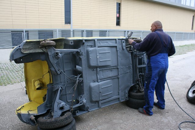

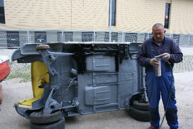

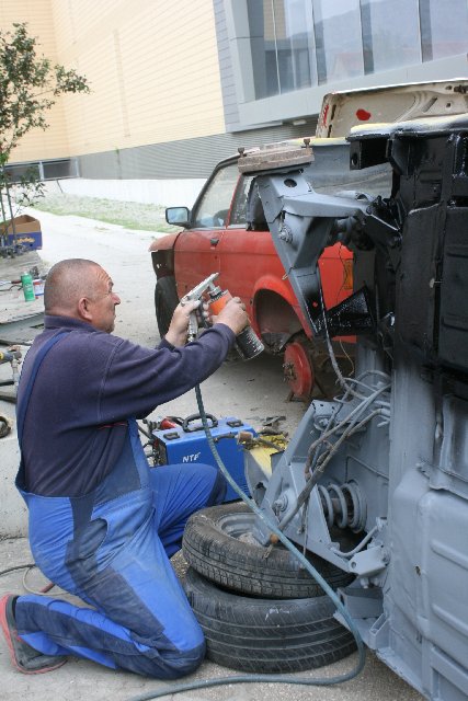

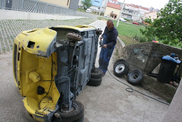

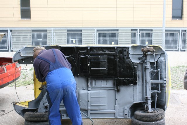

dok se suši antikorozivna zaštita zet vari ostalih milion rupa  :big_boss:
dvi ruke temeljne  :koo-koo:
još dvi ruke bitumenske zaštite i podvozije gotovo  :balkidance:
evo ga ponovo na kolima  :klinac:
nećak je bio vridan sa foto aparatom pa je dobija đir na hondi  :cool:
Odg: Fiat 500 L 1966 g.
« Odgovori #63 : 20 Travnja, 2020, 21:09:14 »
4 CR bitumen. Dal' se ajkula radi?
« Odgovori #64 : 20 Travnja, 2020, 21:14:43 »
Koji je ovo antikoroziv? Lipo je ucrnilo sve, ko na reklamama. Nešto na pinel pretpostavljan?
P.S. odličan posal odrađujete!
radimo i nju usput :yes:

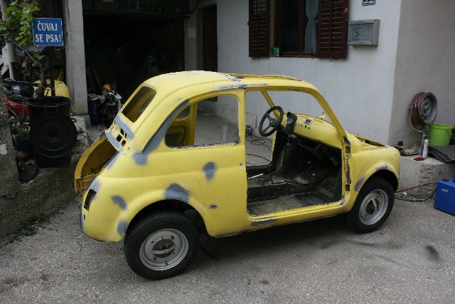

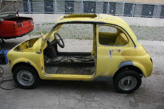

gotov pod,antikorozivno sredstvo,temeljna boja i tzv.plastobit  :yes:
brušenje viška materijala  ;D

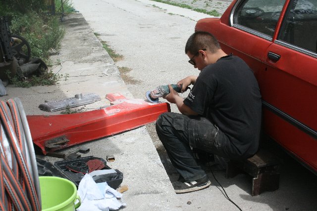

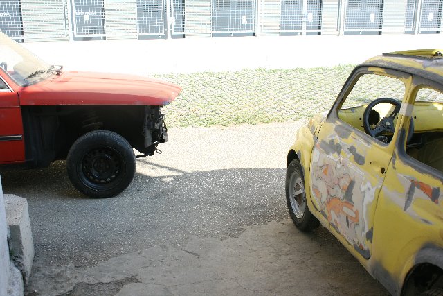

vrata su na redu  :smile:
hauba je katastrofa  :umnik2:
a ovi je svratija zajebavat  :don-t_mention:
(Image removed from quote.)
Došao se pohvalit da ima veći auto  ;D

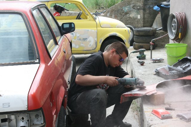

« Odgovori #69 : 25 Travnja, 2020, 18:13:49 »

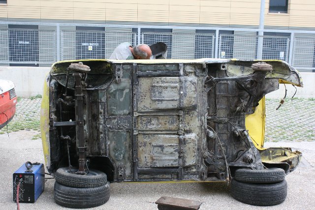

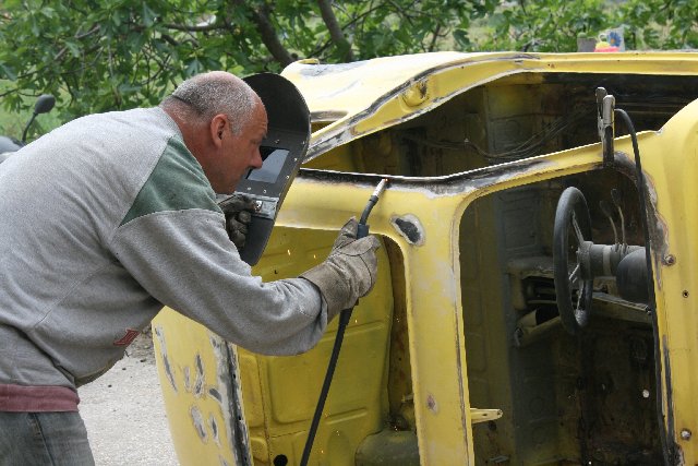

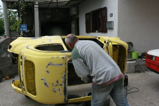

varenje smo priveli kraju  :big_boss:
sad su na redu finiji poslovi sa puno prašine  :focus:

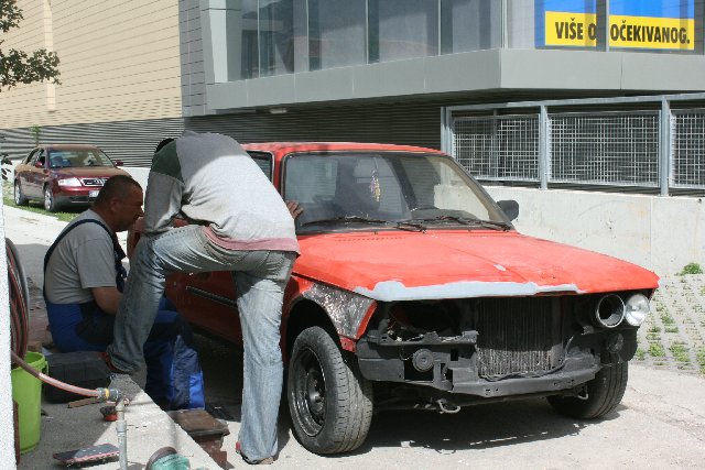

Ne znam baš ovo za brzinu. :big_boss: Ne znam kako izgledaš, al cini mi se da te nema ni na jednoj slici, da delaš nešto, samo se iza moba skrivaš.  :cool:
« Odgovori #73 : 27 Travnja, 2020, 21:36:22 »
moja malenkost od 100 kg. i 56 god. na leđima  :hi:
