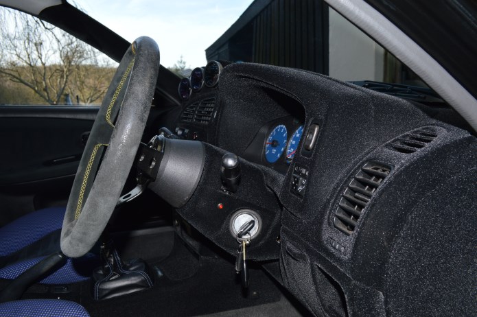

Postoji nešto kao sprej koji stvara hrapavu površinu, koristi se za instrument ploče da ne reflektira.
Odg: Platna i Tkanine za Tapiciranje - Gdje?
« Odgovori #5 : 14 Veljače, 2021, 17:53:40 »
Ako misliš na Flocking (elektrostatko nanošenje fibera), onda je to meni skupo i nedostižno.
Aplikator košta oko 800-1000 € , mada može i bez njega. Fora je u tome što čestice fibera moraju biti baš pod 90° da to bude po PS-u.
A di je još pečenjara na 500-800 °C.
Bilo bi lipo da je to jednostavno i jeftino.

Da, to sam mislio, ali velim, mislim da sam negdje vidio sprej.
« Odgovori #7 : 15 Veljače, 2021, 18:20:38 »
Nije baš sprej boca, nego se na vrh zračnog pištolja stavlja spremnik/raspršivač sličan sprej boci.
Kao podloga za lijepljenje služi i obična akrilna boja, samo moraš biti brz, imaš 10-15 minuta za apliciranje.
Koliko san skužija nylon poliester zrnca/vlakna se prodaju u kesicama pa za uobičajenu instrument tablu triba oko 25 ingliš funti.

Ali je katastrofa za održavanje i po meni nije za naše aute...
