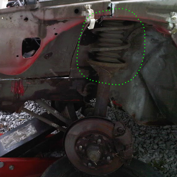

U potrazi sam za zaštitnim gumama za ammortizere.
Nebitno da li su nove, polovne ili sa nekog drugog stroja, vozila, itd.

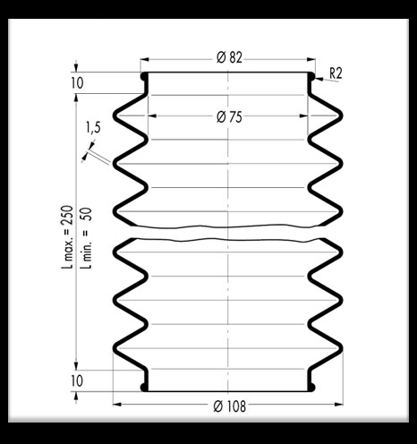

Znači traži se ovo...
Kod mene otprilike ovih dimenzija...
Svaki mig, savjet i ideja jako dobro došli.

Je imaju, ali to mi pari nekako usko, jerbo meni triba buža od 80mm.
Sve nešto gledam hidraulik rampe na kamionima, ono imaju pravi kus te harmonike, i to po 4 komada

Chaos, idi u MAN u Dugopolje. Imaju na stanju dvije manžete rampe u dimenziji FI70 X 50.
Šifra pod kojom im se to vodi je 1051417H
210,00 kuna je puna cijena. Kolege su super tamo i vjerojatno će ti dati i neki popust ako ti odgovara.
