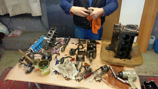

škoda felicia kup cca 90 konja i blokada na nekih 6200-6300 okretaja,auspuh remus rađen za kup,sve je osim bregaste,usus-ispuh grane,elektronike,ovjesa moralo biti orginal
u to vrijeme za škodu bila dva seta ovjesa koja su se mogli HP ovjes za krug i za rally,koliko vidim na favoritu je ovjes za rally
bilo je nekad davno za nabaviti kraću 4 i 5 brzinu a koristio sam diferencijalni par iz škode pick-upa benzinca 1.3 jer je bio kraći,zaboravio sam omjer ali 4.10 ili 4.11
sa olakšanim zamašnjakom balansiranim i radilicom,bregastom,složenom glavom,tkz špic klipovima,dva dupla webera auto se vrtio do 8200 a na 8500 puca radilica/provjereno/
uglavno fora i ludnica
srebrna felicia facelift sa smoor trineskama  :yes:

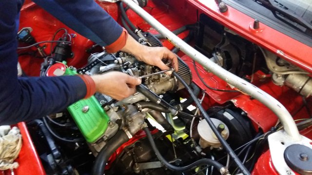

Odg: Skoda Favorit Rally
« Odgovori #46 : 07 Prosinca, 2021, 19:00:12 »

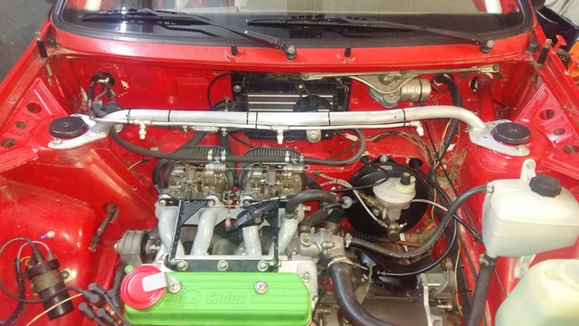

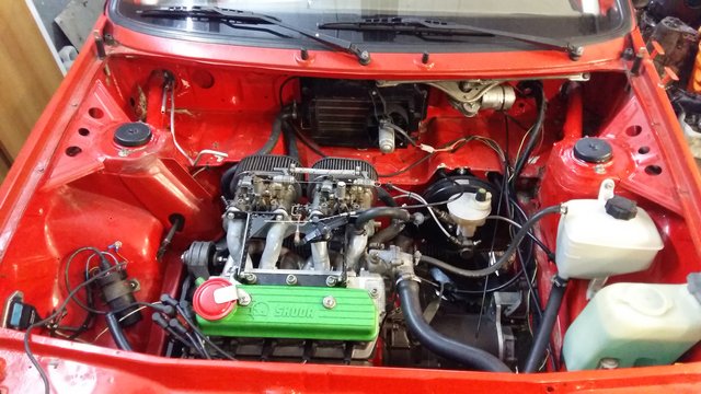

motor u favoritu je tvornički sa felicija kup bregastom,4 u 1 granom,remusom od kupa,dva dvostruka karba i skemijanom elektronikom paljenja :big_boss:
getriba je sa najkraćim difom :koo-koo:
rezervni motor ima maloo jaču bregastu,kovane klipnjače sa čudnim klipovima,raskopanu glavu sa veeelikim ventilima,perolaki zamajac sa sinter lamelom i svašta nešto još  :heat:

« Odgovori #47 : 08 Prosinca, 2021, 08:36:18 »
ćudnovati klipovi ;D to su baš ti klipovi,pola ih fali oko bolcne i imaju veliko brdo na čelu klipa tako da ti treba i druga glava da bi ti klipovi stali unutra--barem sam ja takve imao

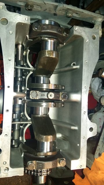

« Odgovori #48 : 11 Prosinca, 2021, 17:57:16 »

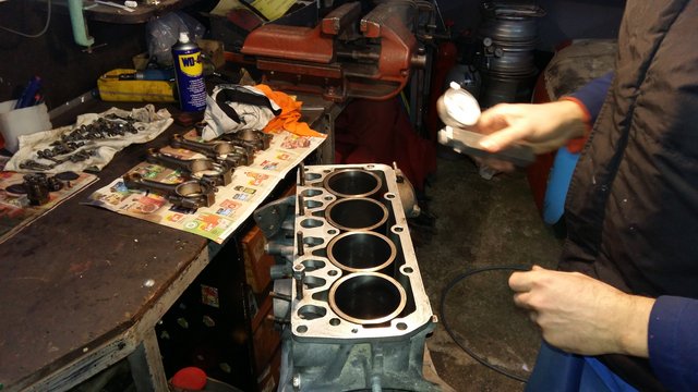

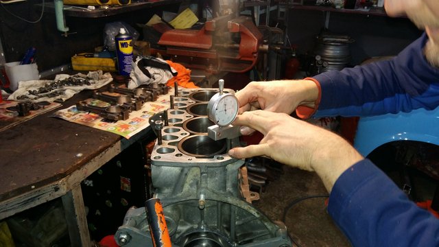

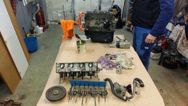

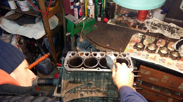

treći rezervni motor polako napreduje  :koo-koo:
« Odgovori #51 : 27 Prosinca, 2021, 21:40:39 »

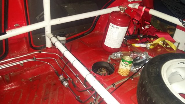

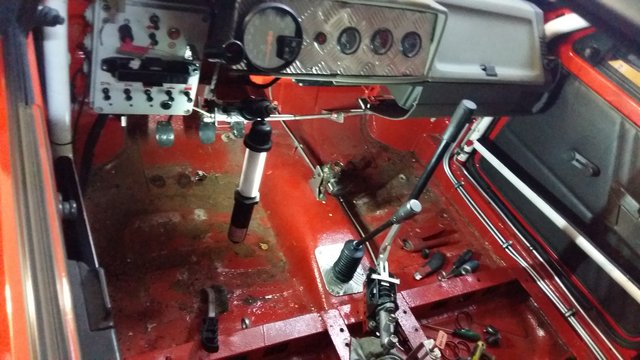

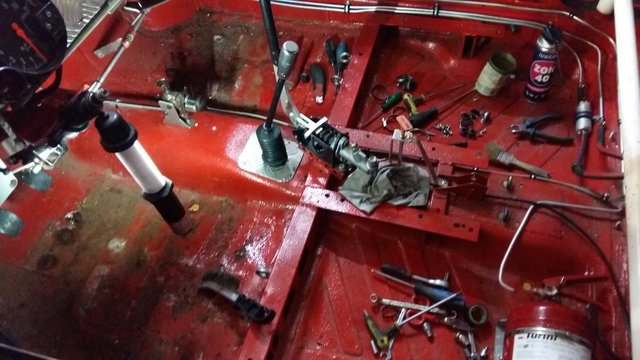

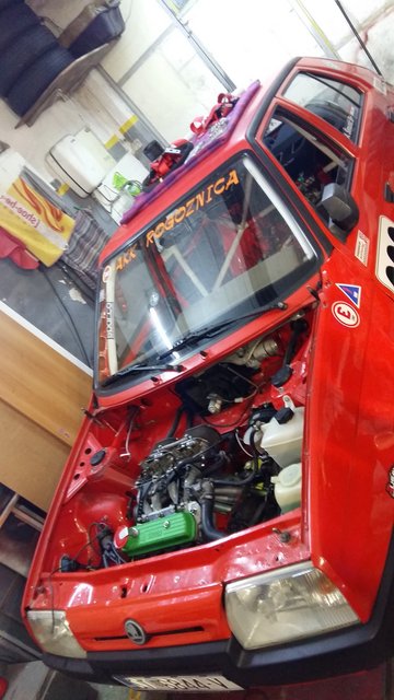

priprema vozila za sljedeću sezonu  :big_boss:
metalne cijevi goriva,nova pumpa goriva itd :koo-koo:

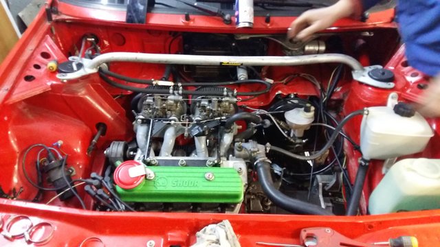

Ja sve gledan i gledan... i ne mogu nikako skužiti otkud toliki slobodan prostor ispod haube ?!
Ne da bi sta V6, već bi se uspija nagurati i V8.
« Odgovori #54 : 29 Prosinca, 2021, 21:24:06 »

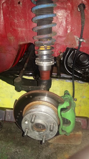

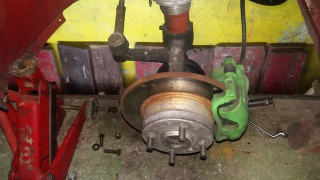

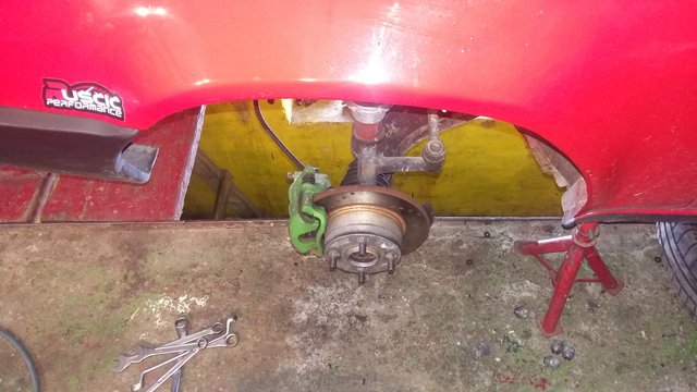

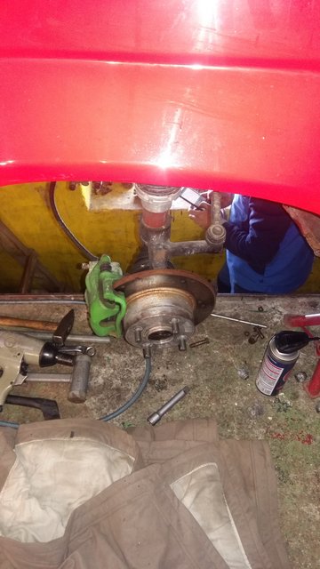

motorni prostor je pri kraju :koo-koo:
novi plovak,pumpa goriva montirani  :meeting:
prednji trap je na redu  :yes: :yes: :yes:
« Odgovori #55 : 29 Prosinca, 2021, 22:29:04 »
Jesu li to nadovareni diskovi?
« Odgovori #56 : 29 Prosinca, 2021, 22:53:56 »
Ajme distanci  :shok:
« Odgovori #57 : 29 Prosinca, 2021, 22:55:20 »
samo reci koja mira ti triba  :rofl:(a di si ti  to vidija  da je vareno)
« Odgovori #58 : 29 Prosinca, 2021, 23:22:49 »
Chaos izgubio vid na amerima sa kamionskim kotačima  ;D
« Odgovori #59 : 30 Prosinca, 2021, 01:57:22 »
:rofl: (a di si ti  to vidija  da je vareno)
Ćoroskopija na mobitelu  :rofl:
Onako na prvu ja san stvarno provrtija film da je nadovareno (a možda su krive i slike iskustva trauma sa e21)  :blush2:
