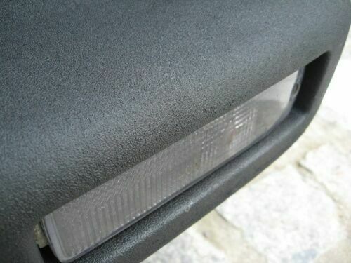

Sa kojom bojom (ili pak metodom) opiturati plastične branike da se dobije ona reljefna tekstura/struktura?
Znači da površina ne bude glatka i da ne sija ka pasja muda.
I da se ne ruvinja samo tako, znači da bude otporna na malo jače dodire.
Nešto ovako...
