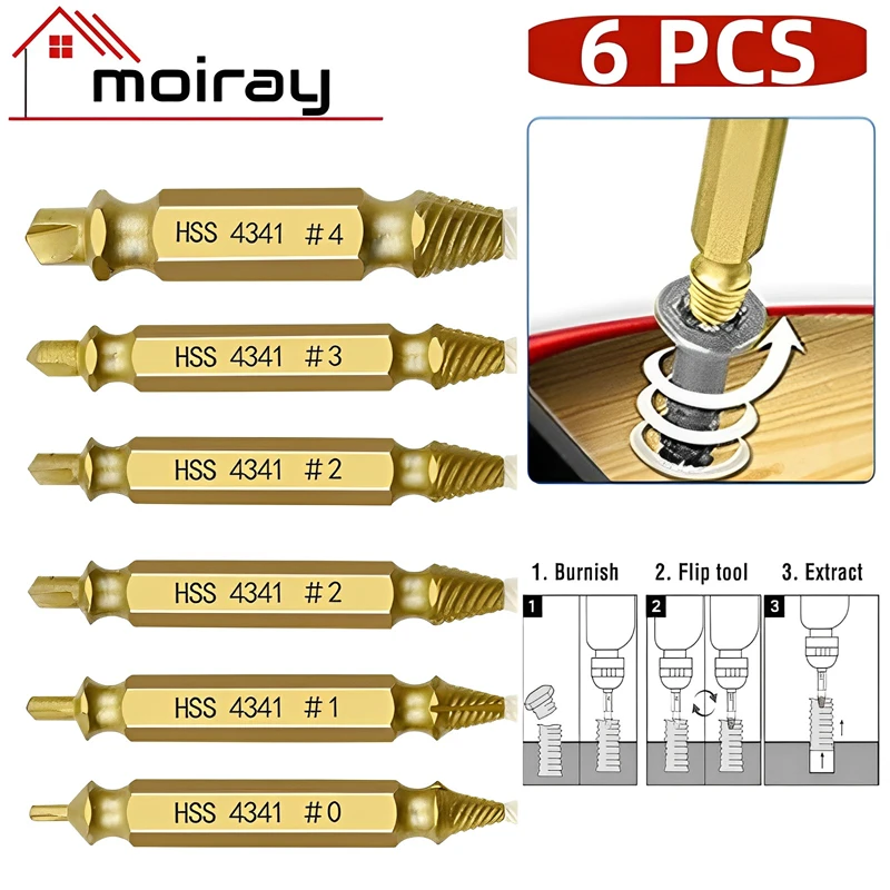

A jbg., očito nisam dobro objasnio, stragao sam ih prilikom vraćanja, prejako zategnuo, dakle nisu se zapekli, zato mi je i frka bušiti i nadam se da se mogu odšarafiti sa pravim alatom kojeg nemogu naći, ili lijevo svrdlo https://ae01.alicdn.com/kf/Sa05658af2652430a8cb0fe3876f8f2631/5pcs-Left-Hand-Drill-Bits-Straight-Shank-Left-Way-HSS-Twist-Drilling-Tool-Broken-Bolt-Damaged.jpeg_220x220.jpg_.webp
ili ovi bitovi, lijeva strana https://ae01.alicdn.com/kf/Sb49f4edf61ee401ba018df7076d146a6D/4-5-6PCS-Damaged-Screw-Extractor-Drill-Set-Titanium-Double-Side-Stripped-Broken-Screw-for-Woodworking.jpg_.webp

Aju, e baš bi ti karbidna glodala pomogla!
Ja nisan stručnjak, ali jes ti ikad koristija takav alat za izvlačenje polomljenih vijaka?
Pitam se di to položajno stoji, kakav pristup tome imam, koliko vidim što radim itd.
Ja san ti reka (i ponoviti ću) jeftinu i jednostavnu metodu trenutnim ljepilom.Pali 100% pogotovo što kod tebe nisu zapekli vijci, nego su pukli od prvelikog uvijanja. Problem je samo koliko si precizan sa sitnim nanosom ljepila (da pri kontaktu ne prelije) i brzinom kojom uvidavaš puknute vijke.(iskreno ja to obavim Lotusovim ljepilom za alu šasije, ali na par elektromotora je išlo obično blister ljepilo)
