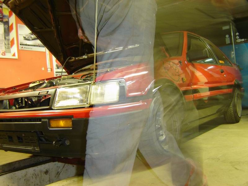

Danas smo Marac i ja zasukali rukave i napravili dosta posla. Krenuli oko 13h iza ruèka. Zamijenili smo selene i pošmirglali ruke na zadnjem ovjesu. Marac je bio mozak i glavni izvoðaè svih radova. Ja sam samo šmirglao, farbao i pridržao tu i tam kad je trebalo. Do 8 naveèer su bili stavljeni svi seleni na ovjesu, instalirani prednji strutovi s coiloverima,  stražnji amortizeri zamijenjeni Koni štelajuæima i stražnje opruge stavljene brutalno tvrde. Otišli smo na probnu vožnju i auto se ponaša...hmm, ma to je drugi auto! Nisam se baš htio zezat puno jer smo se s nereganim autom susreli s murijom koja uopæe nije reagirala :crz , pa smo ga uparkirali u garažu.
Sve u svemu, nije loš posao za 1.5 èovjeka

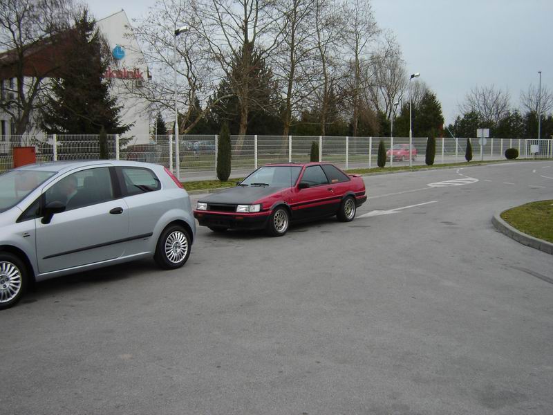

« Odgovori #57 : 03 Ožujka, 2008, 18:11:58 »
Ovo je FIAT radionica za tuning japanskih vozila na zadnji pogon.
Auto je danas konaèno registriran.
WOOOHOOO!!!
Vozi Miško!!!
