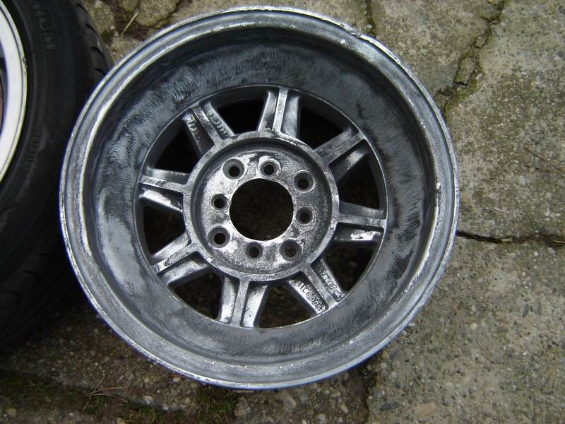

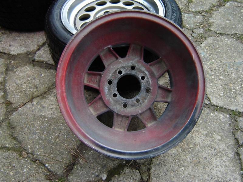

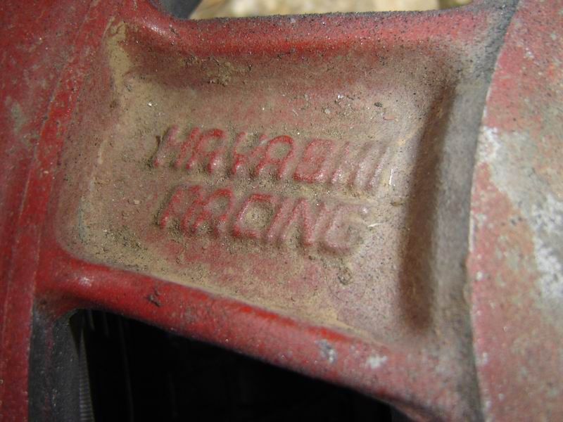

Evo, dugo nisam ovdje ništa napisao. Nakon što sam kupio felge od mladog gospodina Plantaka sa ovog foruma, morao sam ih urediti jer su bile u dosta lošem stanju. Ali, mislim da se isplatilo. Felge još nisam stavio na auto, iz razloga što imam samo par u ne mogu ih uparit s niti jednima koje imam doma.
Dishy dishy
before:
 :evil:
after:
Eh, da mi je još par... :o

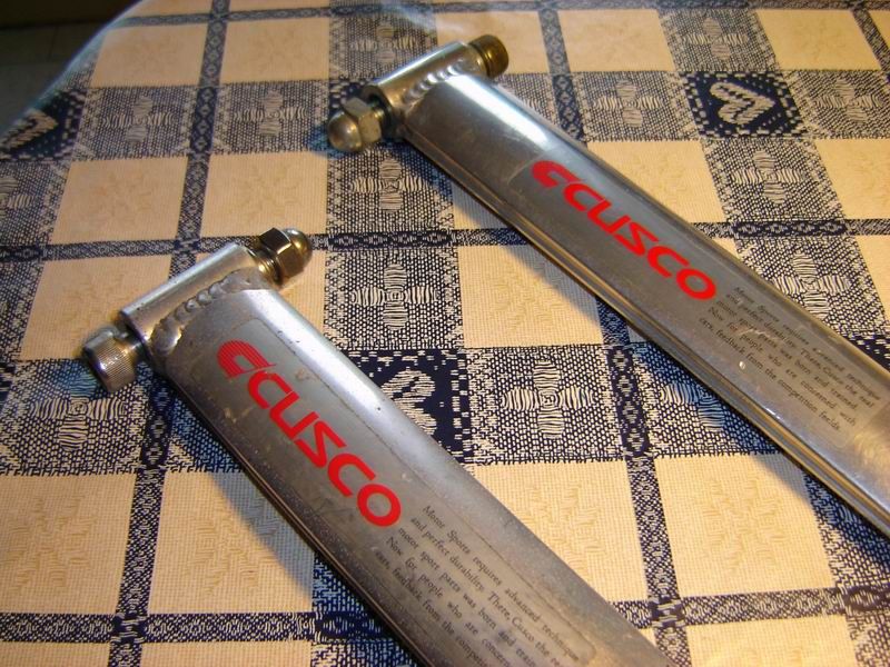

Od jesenas sam skupljao dijelove polako, kao hrèak.

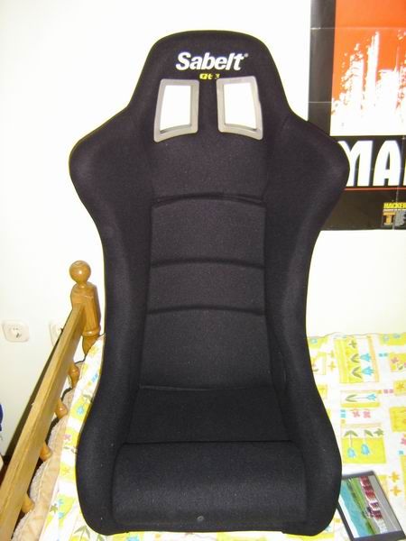

1. Sabelt GT3
2. Sabelt pojas
3. Nardi "deep corn" volanèek, 350mm, 8cm dubok
4. Cusco strutbars
5. Cusco RS 2-way
6. Toyota final gear, stock omjer
Ima još puno sitnica, al to je zasad ono najvažnije.

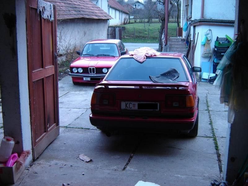

I dalje smo u veljaèi 2009.
Auto je konaèno upalio, prvi put ove godine. A kad je upalio, morali smo se malo i provozat. Ljudi ja vama ne mogu rijeèima opisat kolko volim taj autek.
Prvo sam ga izgurao iz garaže. Dobro je to da nema mišeka u njemu. Inaèe, mali gadovi koriste svaku priliku da se nasele nutra.
Damn, pa to je dim iz auspuha. Upalio na prvi zub.
Za poèetak ovo ide gore.

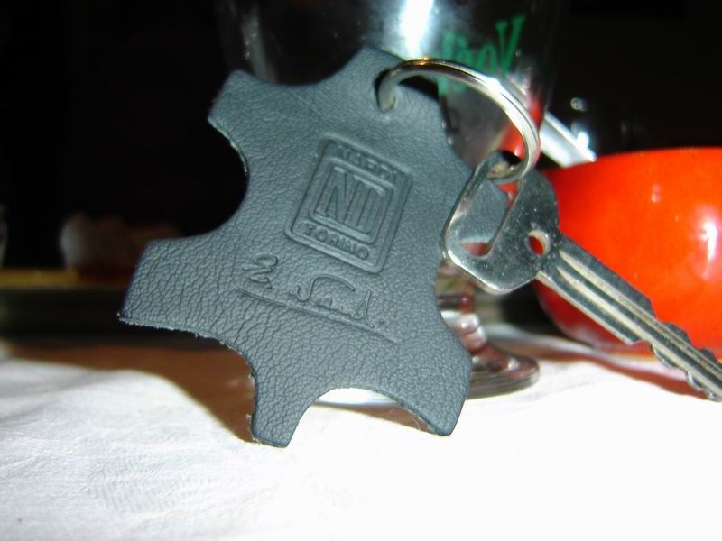

kljuè je dobio pravi privjesak, konaèno

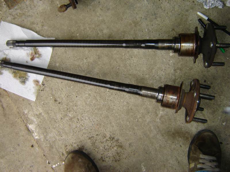

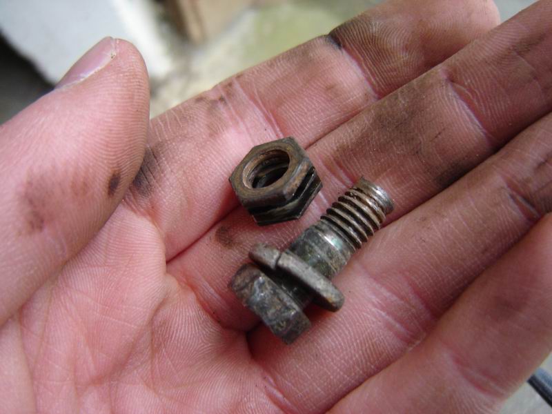

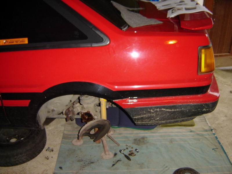

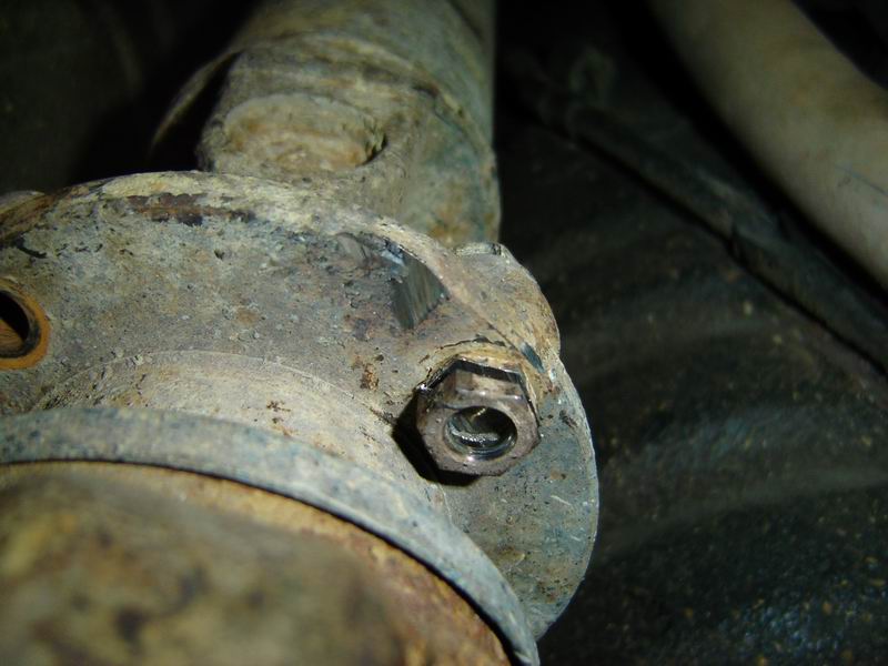

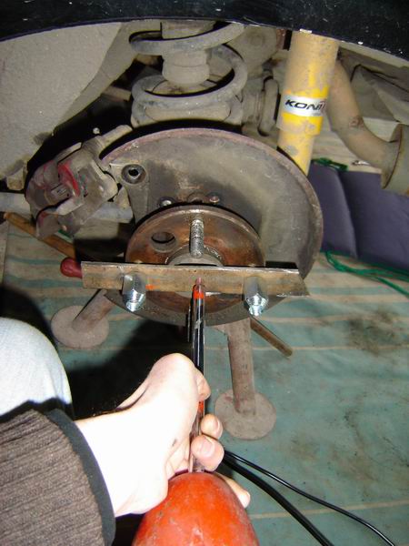

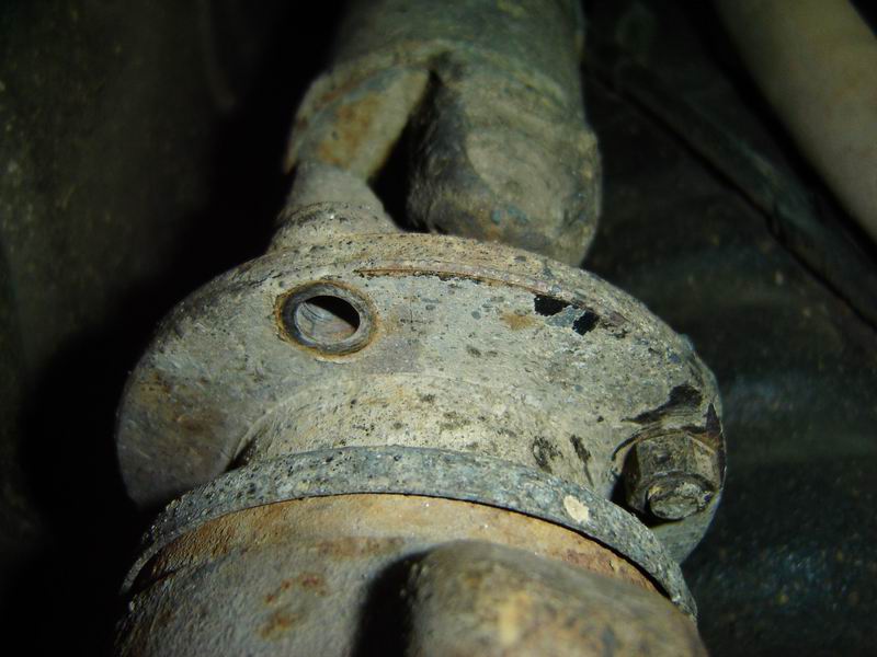

Pošto Marac nije imao vremena, reko, idem ja sam rasturit zadnji most. Trebalo bi i šperu ugradit. Mislim si, rastavit æu ga sigurno, a za sastavljanje æe veæ Marko naæ vremena. Lijepo sam odšarafio èeljusti koènica, odšarafio sve šarafe...
...sve je išlo lovely jubbly dok nisam naletio na 2 majkoj**ca na kardanu.
Dotièni gospodin:
Nakon toga sam pribjegao sili:
...i otpilio sam ga :crz
Mrvicu sam zarezao gdje nije trebalo, no dobro

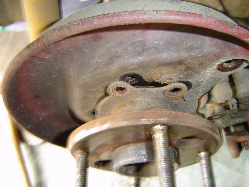

Slide hammer: :crz
I vani su. Bilo je malo natezanja oko desne strane. Ali sve sam uspio elegantno riješiti. Malo mi se alat pigao, ali strièek Joha ga je lijepo zavario, pa poslije nije bilo problema :?
Zasad je stanje ovakvo. Diff je kod strièeka Zokija na tretmanu. Još malo pa stavljam Cusco naljke po autu... NOT!

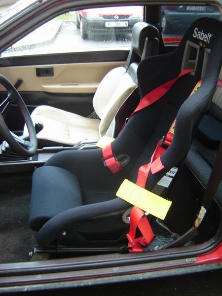

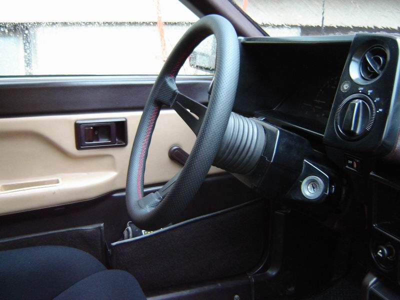

Ožujak 2009.
Dvije randoom slike unutrašnjosti. Sic i volan instalirani.
