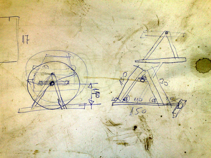

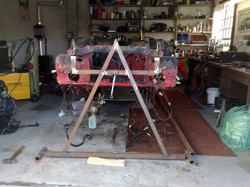

« Odgovori #4 : 07 Travnja, 2009, 13:09:38 »
Ja sam svoj napravio za 3-4 sata.
Investicija i vrijeme se vrlo brzo isplati višestruko.
Tajni nacrt
Real deal
"osovina" mi je bio šaraf 8.8.
Drugi put bi si stavio štiftove za osiguranje da ne moram svaki put stezati kljuèem.
