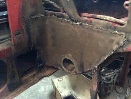

Pa da krenemo... kako sam uređival motorni prostor došlo je na red ono meni najteže... auto je bio trul samo na jednom mjestu, a to je krak šasije ispod akumulatora, na lijevoj strani gdje dolazi donja točka mosta... unutarnja strana oko "pikse" za selen mosta je skroz istrulila dok su donja i vanjska u potpunosti zdrave... E sad ja nikad nisam varil, ali kak svi tvrde da je to tak jednostavno ko vodu pit, posudim ja CO2 i bacim se u krojenje i pokušaj varenja...
Evo stvarno se vidi da je prvi put, kaj je da je...
no kak sam to spovaril, došlo je na red farbanje i lickanje motornog prostora da na nekaj lići... Most nisam diral, sve je u najboljem stanju, a i bude išel još jednom dolje skupa sa svime nakon probe ako mi se bude dalo... jer ga baš nije jednostavno stavit gore sam pogotovo kad si kepec ko ja od 60kg s dva kreveta... no blažene gurtne... trebal sam slikat kak je to išlo...

Nisi valjda ovaj komad samo navario gore bez rezanja trulog starog dijela?

Nisam nisam... obrezal sam sve trulo... ostala mi je samo ova "piksa" i nosači balans štange... oni su tu gdi je masa od aparata... a ovo sve kaj je bilo trulo je maknuto...

To je to, tak se jedino radi :palac:

Ja sam se povodio samo logikom... i onda kod krojenja si nisam izbušil rupe za nosače balans štange nego sam ih odokativno posle nabadal... toliko o logici... no na greškama se uči... samo kad bi imal samo malo više živih instrukcija sve bi bilo pet.... ali evo ovom prilikom se zahvaljujem svim članovima ovog foruma jer kroz njihove garaže, restauracije itd itd sam i ja ponešto naučio...
