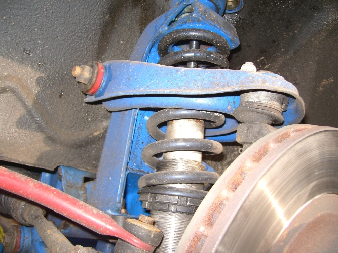

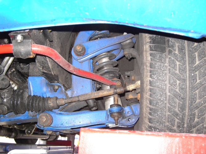

ako ovaj gore sa slike može vozit trke onda nemamo o čemu pričat ;) jer ipak onaj gore ima motor iz 190 evolution  2.5 16v od cca 230ks
