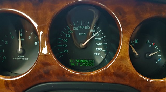

Usput zaustavljen od njemačke policije u civilnom BMWu, a na povratku izdvojen od austrijske policije na granici. Oba puta pitanja o autu, "otvori haubu da vidimo motor" i sretan put. Jaguar bio prilično natovaren pa je odlično držao i po mokrom, bez opterećenja održavao 190, 200. Doduše sa potrošnjom 14 do 14,5 litara, dok je pri sporijoj vožnji kroz A, Slo i HR spala na 12,5 do 13. Sve u svemu do sada sam zadovoljan.

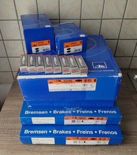

Nedavno zamijenio kočnice i svjećice na Jaguaru. Prvo sam htio kombinirati ATE i Brembo proizvode, zbog dobre cijene za Brembo pločice. Kad je sve stiglo i počeo rastavljati vidim da je od Bremba sve pogrešno. Istražujući skontam da je Brembo katalog za Jaguar XJR nedorečen i pogrešan. Uspio sam vratiti i naručio od ATE. Naravno sve štima i sve je sjelo kako treba. Po tko zna koji put sve preporuke za ATE. Auto sad stvarno dobro koči. Svjećice su bile lošije, ali veći problem što su bile pogrešne. Otkako sam zamijenio njih i filter goriva prosječna potrošnja je pala za skoro litru na 100 km, sada je malo preko 13. Motor sad još tiše radi, slađe se zavrti i bolje vuče. Samo radi informacije sam pitao, svi ovi dijelovi i posao bi me u Jaguaru koštali min. 1500 eura. Ovako 450 za dijelove, sam sam uradio, pa sam nešto i uštedio. Ali sa štednjom na benzinskoj ovih dana ne ide, prije par dana točio punog za 182 eura   :no:

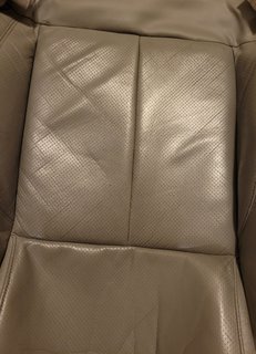

Središnji šav na vozačkom sjedištu popustio. Kad sam sve skinuo vidim da nema konca, nego je to uz još jedan na naslonu jedini šav koji je bio samo zalijepljen. Dobro je i držalo 22 godine. Sad je zašiveno.

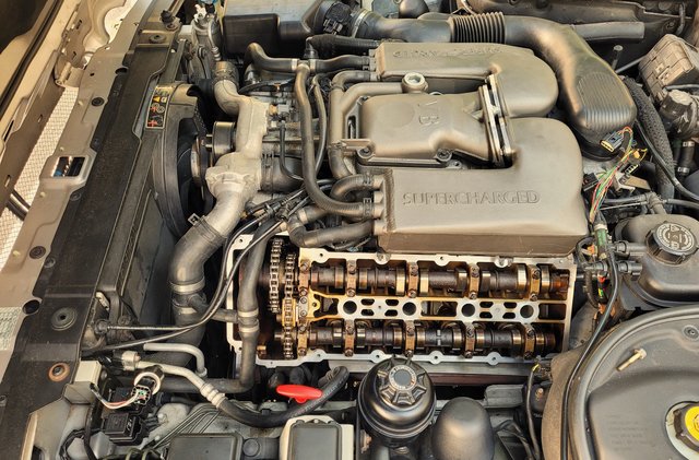

Dvije svjećice su plivale u ulju, gumeni prstenovi više nisu brtvili. Promijenjene sve brtve ventildeklova na obje strane i sad je sve suho. Usput pregledao lanac i španere. Ako netko bude trebao nešto za starije Jaguare preporučujem austrijski "XK Store". Širok izbor, ne pretjerane cijene, solidna kvaliteta dijelova (imaju i original dijelova) i brza dostava.

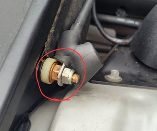

Pojavio se opet problem sa greškama ABSa, kontrole trakcije i povremeno safe mode motora. Problem pri tome što u safe modu ne ide preko 20 kmh. Pregledao sam sve senzore ABSa, prsteni očišćeni, sve izgledalo ok. Dijagnostika upućivala na ABS modul i sklop gdje je leptir gasa. Prelemio sam sva sumnjiva mjesta na elektronici ABS modula, očistio, pregledao i testirao usis zraka, problem i dalje ostao. Mislio sam kupiti polovno kućište usisa. Nisu jeftini, oko par stotina eura i naravno nikakve garancije. Nađem novo za 2200 eura, ali bar sam siguran da valja. Razmišljam šta dalje, kupim alat i gubim volju. Gledam jedan kabel kojeg nisam pregledao niti znao čemu služi. Skontam da je to glavni plus kabel koji ide iz prtljažnika prema motoru i na jednom mjestu u motornom prostoru je povezan vijkom i dvije matice. Desna strana bila popuštena. Očistim, stegnem i evo 3 mjeseca auto radi bez greške. Dakle, vukao je struju obilaznim putevima preko nekih sklopova sa motora gdje nije bilo dovoljnog napona kad je trebalo i stvarao greške.

 :)) Kad se sjetim svih banalnih nazovi kvarova na jeftinim vozilima i koliko vremena i živaca sam izgubio na te problene koji se riješe za par sekundi.... :rolleyes2:
Znači ni skuplja vozila ne diagnosticiraju olabavljenu maticu? Razočaran sam  :))

Ha,ha, da.  ;D Sitnica, a moglo me dosta koštati.
